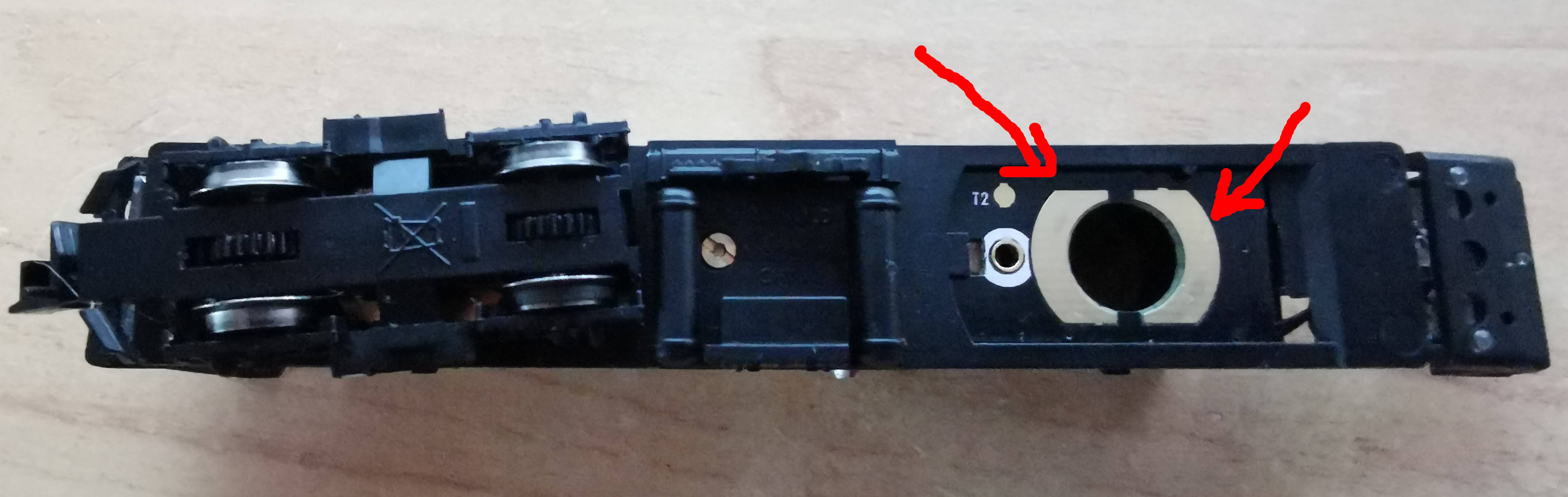

für eine Modellbahn-Lok in Spur N möchte ich eine Austausch-Platine
entwerfen. Hierfür muss ich Pads entwerfen, die wie in dem Bild
gekennzeichnet aussehen. Vereinfacht gesagt: 2 Halbmonde, diese werden
dann 2 el. Anschlüssen im Schaltplan zugeordnet. Ich kann die
"Halbmonde" mit Linien Zeichnen, nur bekomme ich diese nicht gefüllt.
Die Schleifring-Option hilft mir auch nicht, da ich gern das
Original-Layout in diesem Bereich behalten möchte.
Habt ihr eine Idee, wie ich derart gefüllte Flächen als SMD-Pad in
Target3001 V16 anlegen kann?
Fragende Grüße,
Schnorpser
Gast #6946648
Ich nehme an, dass Target auch in V16 schon DXF importieren kann.
Mal dein Pad in Inkscape, mach ein DXF draus und importiere das über
Datei - Ein-/Ausgabe-Formate  Datenaustausch  DXF importieren.
Stell als Linienbreite von mir aus 0,3 mm ein. Und füll den Leerraum
dazwischen mit Linien à 0,3 mm auf. (alt+Pfeiltaste).
Das importierst du auf dein gewünschtes Kupferlayer (gleiche
Linienbreite einstellen), fertig ist der Lack
Gast #6946907
Hallo
Ganz einfach.
Du zeichnest 2 gefüllte Kreise.
Einen mit dem Aussendurchmesser und einen mit dem Innendurchmesser.
Den mit dem Aussendurchmesser legst du auf Ebene 14 und
den andern Kreis auf Ebene 15.
Nun schiebst du beide Kreise übereinander.
Nun brauchst du nur noch 3 gefüllte Rechtecke.
Diese legst du auf Ebene 15.
Nun schiebst du die Rechtecke oben zum Kreis und unten zum Kreis.
Das dritte Rechteck in die Mitte des Kreises.
Und fertig ist das ganze.
