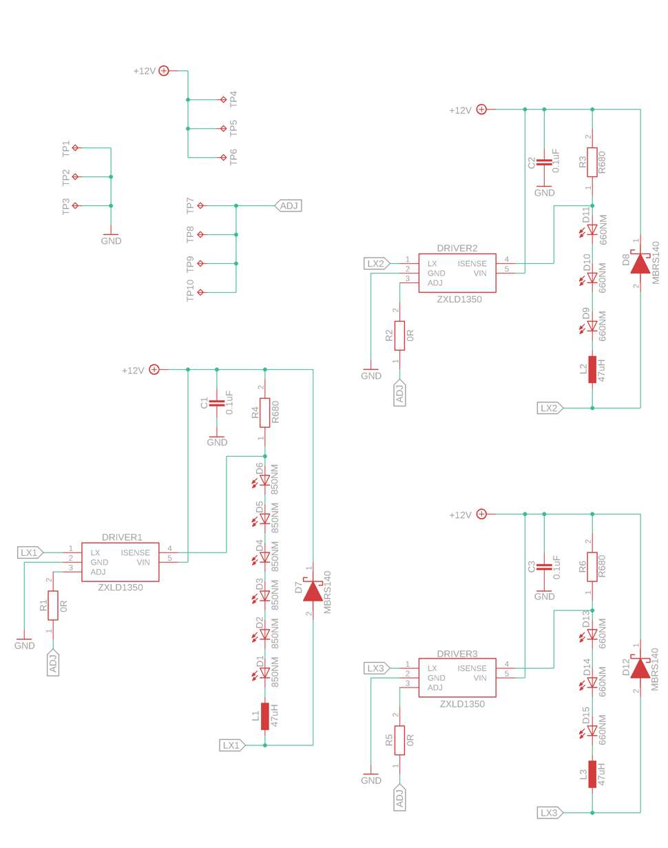

Folgendes Problem. Die LEDs auf der Platine werden von 3 LED Treibern (
ZXD1350 Einganswiderstand 200k) geregelt. Vorgeschaltet auf der
Steuerung ist
ein aktiver Tiefpassfilter (Impedanzwandler LM158) der den ADJ Pin der
LED-Treiber konstante Spannung liefert.(PWM vom Microcontroller). Das
alles funktioniert bis zur dritten LED-Platine sehr gut. Ab der vierten
steigt die Spannung stark an und die LEDs werden heller. Meine Frage
ist, ob es Sinn machen würde auf jeder LED-Platine einen Spannungsfolger
zu verbauen. Oder gibt es noch eine andere Lösung das Signal, also die
Spannung an den ADJ-Pins über weitere Strecken konstant zu halten? Die
LED-Platinen sind alle Parallel geschaltet (12V)
Vielen Dank im voraus für eure Hilfe

Das mit der direkten Ansteuerung der ZXLD1350 und einem npn-Transistor
klappt optimal. Kann so bis zu 60 Platinen anschließen und bei einer pwm
Frequenz von 30kHz passt das alles wunderbar.
Jetzt kommt das große Problem. Ich habe sie zum testen mit meinem Power
Supply betrieben.Wenn ich an meine Batterie anschließe (10.8 Volt,
17.5A, 189Wh) dann fuktioniert die Regelung am ADJ pin nicht mehr. auch
wenn ich den adj pin direkt ohne Transistor ansteuere funktioniert es
nicht und die LEDs leuchten mit voller Leuchtkraft.
Kann mir vielleicht jemand sagen, wieso es mit dem Akku nicht
funktioniert?
Vielen Dank

Ein LM358 kann nicht mehr unter 0.6V regeln, wenn er mehr als 30uA nach
Masse ableiten muss.
Mit einem ordentlichen Rail-To-Rail OpAmp wie TS912 klappt auch deine
Schaltung.
Aber der Tiefpass ist überflüssig, ein uC kann per PWM wohl 100 ZXLS1350
parallel versorgen.
Warum liest man nicht vorher das Datenblatt des Chips den man einbaut ?

Da hast du Recht, ich habe vergessen zu erwähnen das ich den aktiven
Tiefpassfilter weggelassen habe und den ADJ-Pin jetzt mit Vorwiderstand
und npn Transistor direkt ansteuer. Das funktioniert mit meinem
Labornetzteil super. Kann ohne Probleme 50 Treiber per PWM Dimmen. Die
Infrarotdecke die ich machen will soll Batteriebetrieben sein, dacher
habe ich eine großen Akku mit 17.5Ah den ich nutzen will... Mein Problem
ist, wenn ich die Batterie statt des Labornetzgerätes verwende,
funktioniert die Dimmung nicht mehr und die ADJ pin sind immer auf der
Referenzspannung 1.25 Volt und die LEDS voll aufgedreht. Deshalb wollte
ich fragen, was der Grund sein könnte, dass es mit der Batterie nicht
funktioniert.
Vielen Dank MaVin, wäre super wenn du mir hier helfen könntest...

Du hast Minus der Batterie nicht mit Emitter des Transistors verbunden.
OP #6958043
Doch habe ich, es funktioniert ja mit dem Netzteil. Auch wenn ich direkt
den adj-pin mit pwm betreibe funktioniert es mit dem Netzteil wunderbar,
mit dem Akku aber nicht. Ich tue also nichts anderes als den Akku als
Spannungsquelle anzuschließen...
