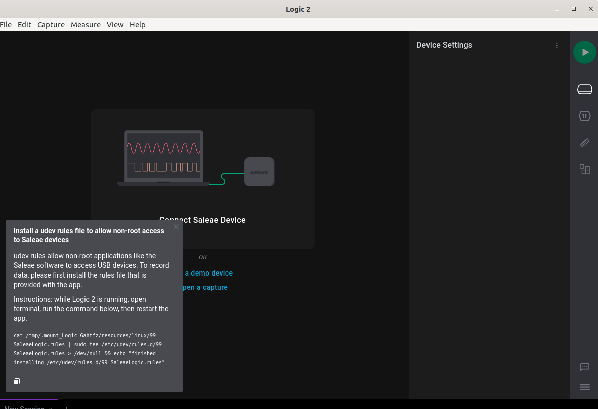

hat jemand schon mal den logic analyzer von Saleae unter Ubuntu zum
Laufen gebracht?
// Das Gerät wird angezeigt:
$lsusb
Bus 001 Device 035: ID 0925:3881 Lakeview Research Saleae Logic
//habe meinen gesamten Ordner gerade die Rechte gegeben
$ sudo chmod -R 777 .
// jetzt wird es hat es alle Zugriffe
$ls -ll
-rwxrwxrwx  1  domänen-benutzer   ---241886 Jan 1- 07:19
Logic-2.3.44-master.AppImage*
// Damit starte ich das Programm:
$./Logic-2.3.44-master.AppImage
// Es wird kein Gerät gefunden- siehe screenshot - es wird empfohlen
eine
udev Regel hinzuzufügen:
Aber danach passiert auch nichts
$ cat tmp.mount_Logic-UF9n39/resources/linux/99-SaleaeLogic.rules |
sudo tee /etc/udev/rules.d/99-SaleaeLogic.rules > /dev/null && echo
"finished installing /etc/udev/rules.d/99-SaleaeLogic.rules"
//es wurde wohl auch hinzugefügt:
/etc/udev/rules.d$ ls
60-openocd.rules  70-snap.snapd.rules  70-snap.teams.rules
Ich werde jetzt einfach mal den PC neu starten ...
Gast #6947125
läuft bei mir, war eigentlich recht schmerzfrei. Das die udev rules
angelegt werden müssen hat das Programm gemeldet, wimre. Bzw. zeigt dein
Screenshot ja auch an und hast du gemacht.
Nach einer Änderung müssen die udev Regeln neu geladen werden, suche
nach 'udev restart' oder starte den Rechner neu.

kaliforniabech schrieb:
> sudo chmod -R 777 .
Welchen Ordner hast du diese Rechte gegeben?
Dem Ordner wo das AppImage liegt?
Das bringt nichts, du brauchst ja Zugriffsrechte auf das Devicefile, und
das liegt unter /dev.
Mach mal bitte "ls -al /dev" um herauszufinden, welcher Gruppe das
Salea-Devicefile zugeordnet ist.
Möglicherweise reicht es ja, deinen user zu dieser Gruppe hinzuzufügen.
Bei mir unter Arch läuft der Salea. Ich hab aber definitiv keine
udev-Rules angelegt, auch wenn das Programm das meldet.
Heut Abend könnt ich nachschauen wie ich das gelöst habe.

Gast #6947341
Danach erst mit
systemctl restart udev.service
den Udev-Service neu starten und das Gerät abziehen und neu einstöpseln?
Immerhin sollte das System (genauer: der udevd) von der
Konfigurationsänderung informiert, und danach das Gerät mit der neuen
Konfiguration einbinden. Außerdem würde ich noch eine Gruppe für das
Gerät anlegen, diese Gruppe in der udev-Konfiguration für die Anlage der
Devicenode hinterlegen (MODE nicht vergessen) und Deinen Benutzer dieser
Gruppe hinzufügen -- nach letzterem Schritt bitte neu einloggen damit
das System weiß, daß Dein Benutzer jetzt einer zusätzlichen Gruppe
angehört.

Gast #6949210
> Da es jetzt funktioniert hat, werde ich jetzt nicht weiter udev testen
> (Zeitgründe). Werde es aber nach und nach nachvollziehen müssen für
> zukünftiges.
Der udevd -- bei neueren Linuxsystemen mit systemd der systemd-udevd --
ist der Dienst, der die Geräte einbindet. Der erkennt, wenn ein neues
Gerät eingesteckt wurde, identifiziert dann das Gerät, legt den
Devicenode dafür an und lädt den erforderlichen Treiber, so vorhanden.
Wie bei den meisten Diensten muß auch udevd nach Änderungen an der
Konfiguration darüber informiert werden, daß er die neue Konfiguration
einlesen soll. Das kann man im laufenden Betrieb machen ("udevadm
control --reload-rules && udevadm trigger"), durch Neustart des udevd
(siehe oben), oder durch einen Reboot des Gesamtsystems.
Normalerweise sollte das vom Installationsskript des Herstellers gemacht
werden, was hier aber wohl nicht geschehen zu sein scheint. Nicht
schlimm, dann macht man's halt selbst -- ist ja kaum ein Aufwand und
Linux sei Dank kann man das wenigstens selbst beheben -- und im
Idealfall schreibt man dem Hersteller dann noch eine freundliche Mail
mit einem netten Hinweis auf die Nachbesserung.
