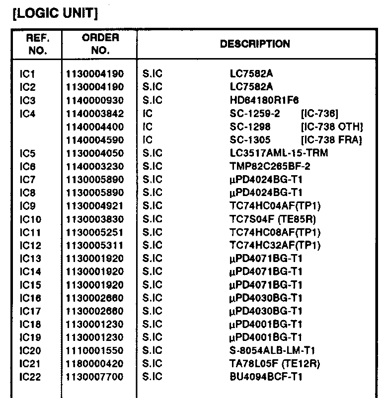

http://www.oldtuberadio.com/data/Icom/IC-736_738%20service_manual.pdf Das ist ja sehr übersichtlich, es gibt nur ein Eprom für FRAnkreich und eines für OTHers. https://forums.qrz.com/index.php?threads/ic-738-eprom-firmware.531551/ wie schon oben zitiert, da hat jemand die FRA-Version und möchte sie ändern.

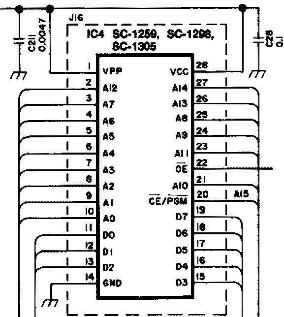

Hallo, IC4 ist kein EPROM sondern ein PROM Typ SC-1298 und wurde von ICOM fest programmiert. Die Firmware allein nützt dir nichts. Falls das IC defekt ist, muss auch die Hardware erneuert werden. Durch welchen Typ lässt es sich ersetzen? Ist die Batterie CR2032 auf der Logic Unit ok? Welche Messgeräte stehen zur Verfügung? Signalgenerator von 455kHz - 30MHz? Eventuell Grid Dip Meter? Funktioniert die Frequenzanzeige des Transceivers?
Hello Habnix, Ok for prom and not eprom. Yes I have a generator up to 1ghz. The CR2032 battery has been changed. I don't have a grid DIP meter. For the HF voltages I use a self-made probe which works very well. I also have food from the lab... For now I have printed and pasted all the pages of the "voltage diagram" plan. I saw that the T8 signal is not good it is always at 13.2v I am trying to understand where and how T8 and R8 are generated on the main unit. Does anyone know how to see this on the plan? 73's SEB F5SSL
