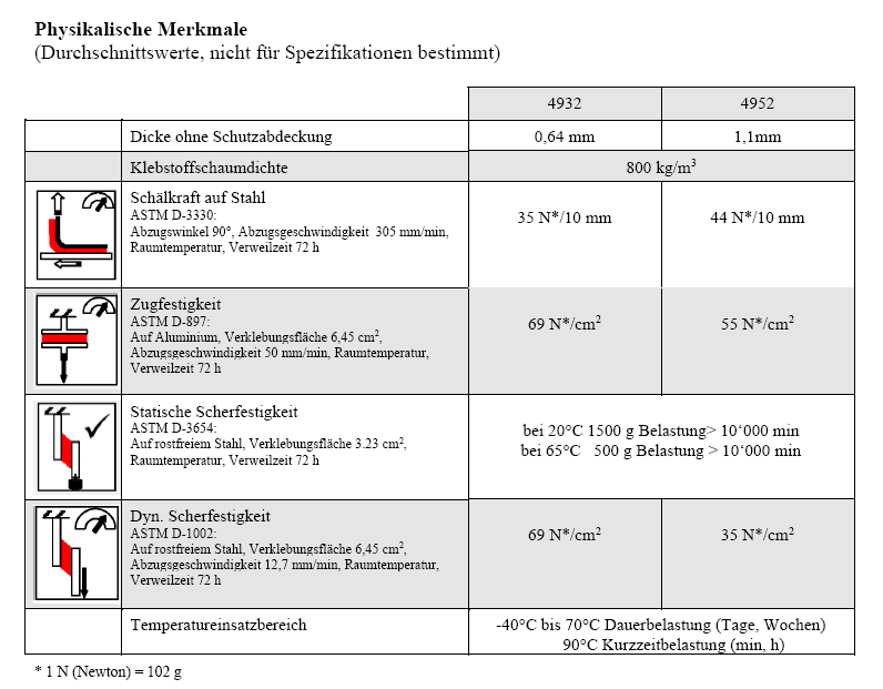

Gibt auch spezielles Klebeband für schwierige Kunststoffe (also
Materialien mit niedriger Oberflächenenergie), z.B. 3M 4952. Das sollte
auf jeden Fall besser halten als irgendein nicht näher spezifiziertes
"Spiegelklebeband".
Gast #6950989
Jakob L. schrieb:
> ... z.B. 3M 4952. Das sollte auf jeden Fall besser halten als
> irgendein nicht näher spezifiziertes "Spiegelklebeband".
Sehr interessant!
Nutze das Spiegelklebeband von TESA (55741). Habe damit bisher gute
Erfahrungen gemacht. Angaben zur Zugfestigkeit o.ä. finde ich auf den
Seiten von TESA keine. Nur die etwas seltsame Angabe auf der Packung von
50kg pro Meter Klebeband (??). Da das Klebeband 19mm breit ist,
entspräche das einer Zugfestigkeit von 0.263kg/cm² (??).
Das 3M 4952 kommt dagegen mit schlappen 5.5kg/cm² daher (Faktor 21).
Da kann was stimmen. Wer findet den Fehler?
@Jakob L.: Das von dir genannte 4952 finde ich bei 3M als 4952,
angeboten wird es ausschließlich als 4952P. Ist dir die Bedeutung des
"P" bekannt?
Gast #6951039
Na, wenn Du richtig gerechnet hast, wird's wohl kein Fehler sein. Das
Band ist ja auch kein klassisches Spiegelklebeband, daß man im Zweifel
wieder rückstands- und zerstörungsfrei entfernt bekommt, sondern ein
Montageband.
Ohne danach gesucht zu haben, würde ich drauf wetten, daß Tesa auch
doppelseitig klebende Montagebänder herstellt, die deutlich mehr als das
übliche Consumer-Spiegelklebeband halten.
#6951047
Das "P" bei 4952P bedeutet nur dass es eine Rolle 19mm x 3m ist. Gibt
auch andere Abmessungen, die sind aber weniger gut erhältlich.
Zum Vergleich der Werte: Du vergleichst da Äpfel mit Birnen. Bei Tesa
ist die Angabe vermutlich für die (statische) Scherfestigkeit (ist ja
dafür da, etwas an eine Wand zu kleben) und bei 3M ist die
Scherfestigkeit auch deutlich niedriger, 1500g auf 3.23 cm2, also 0.46
kg/cm2 (oder 500g bzw. 0.15 kg/cm2 bei 65 Grad). Und 3M spezifiziert nur
für 10000 Minuten (knapp 7 Tage), da sollte man auch noch einen
Sicherheitsfaktor einrechnen wenn es mehrere Jahre halten soll.
Eventuell ist das bei Tesa schon enthalten.

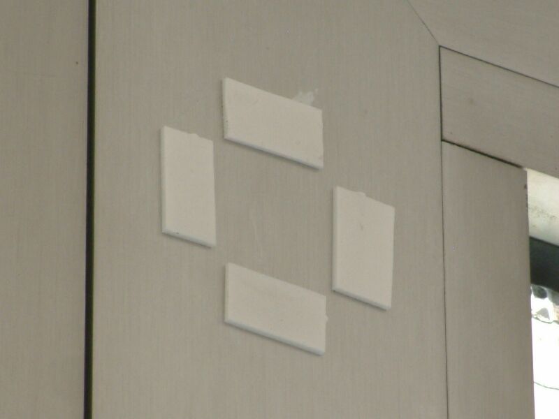

Udo S. schrieb:
> Alu dürfte unproblematischer sein
Seltsamerweise gestaltet es sich jetzt gerade andersrum, POM klebt
super, bei Alu gibt es ziemliche Probleme. Im Bild ein eloxiertes
Aluprofil, darauf habe ich versuchsweise mit 4 Stücken mein Teil
angeklebt.
Die 4 Klebestücke wurden bei Raumtemperatur auf die fein überdrehte und
mit Aceton entfettete Oberfläche meines Drehteils (AW5083) aufgebracht
und mit einer Schraubzwinge angepresst. Das elox. Aluprofil (Bild) wurde
ebenfalls mit Aceton entfettet und das Drehteil mit einer Schraubzwinge
aufgepresst. Danach klebte das Teil ca. 2 Stunden.
Nach 2 Stunden versucht, das Teil abzureißen. Mit einem leisen Schnalz
war es weg, wider Erwarten war die Haftung minimal, zudem sind die
Klebestücke an dem elox. Aluprofil verbleiben (Bild). Das hätte ich
andersrum erwartet, da das elox. Aluprofil Außentemperatur hatte (ca.
0°C), was nicht optimal ist. Denn das Klebeband soll nicht unter 10°C
verklebt werden.
Bisher war es immer so, dass bei einer gewaltsamen Trennung der Schaum
zwischen den beiden Klebeseiten gerissen ist. Ich stehe vor einem
Rätsel.

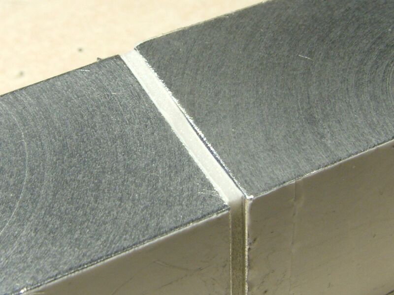

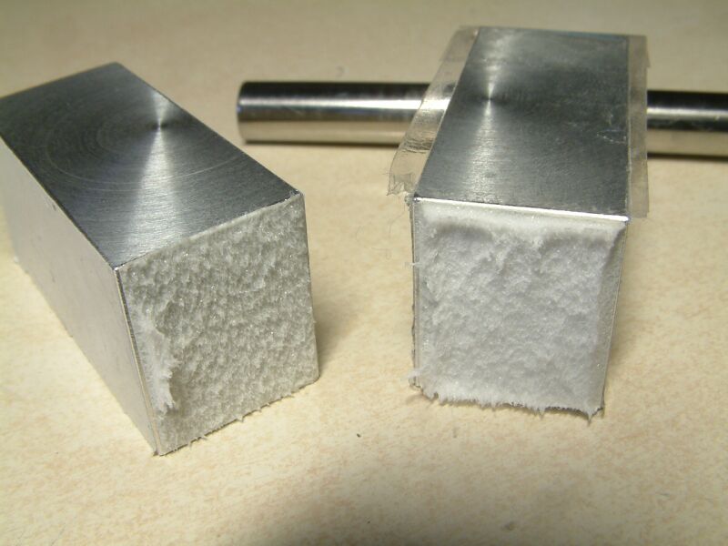

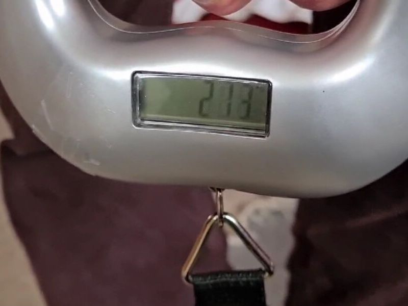

Gast #6952230
Um ein überaltertes Klebeband auszuschließen, habe ich mal einen
Zugversuch durchgeführt. Zwei allseits überdrehte Alublöcke aus AW5083
an den mit Aceton entfetteten Stirnflächen (20x24mm) mit dem
doppelseitigen Tesaband verklebt (Bild 1). Dann ebenfalls mit einer
Schraubzwinge gepresst.
Nach ebenfalls 2 Stunden warten dann mit einer Kofferwaage gezogen und
dabei das Display gefilmt. Die Klebung riss bei 21.3 kg. Wie gewohnt ist
der Schaum gerissen, die beiden Klebeseiten hafteten jeweils komplett
und sind sehr schwer ab zu bekommen.
Verkehrte Welt, denn die vermuteten Probleme mit POM gibt es nicht,
dafür gibt es wider Erwarten gewaltige Probleme mit dem Alu. Das
verstehe wer will.
