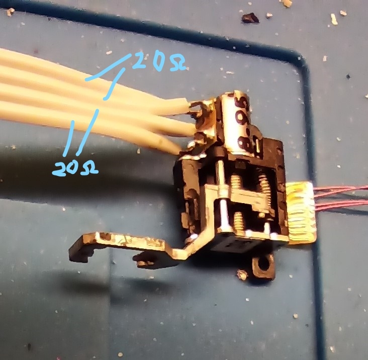

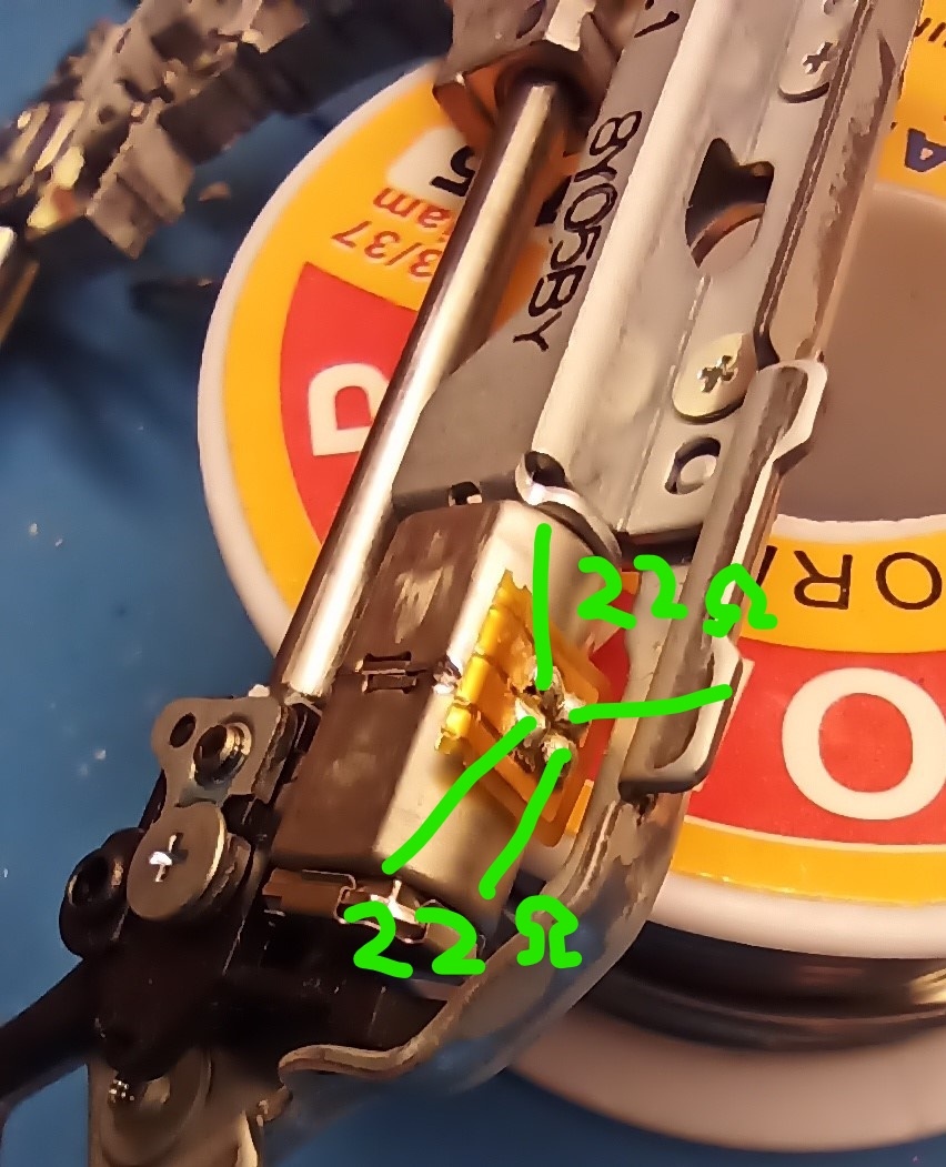

ichwieder schrieb:
> Hallo, ich habe einige Stepper aus CD/DVD-Laufwerken. Die sind so
> klein,
> das ich nicht glaube die mit 5v zu betreiben. Einer hat eine
> Spulenwiderstand von 20 Ohm. bisschen deftig für ein externes Laufwerk.
> Kann da jemand mit Infos dienen ? Dank schon mal
Das Stichwort lautet "Stromreglung". Die Spannung ist da nur in soweit
von bedeutung das diese hoch genug sein muss um auch bei höheren
Schrittfeq. noch schnell genug der benötigte Strom erzeugt werden kann.

ichwieder schrieb:
> Einer hat eine Spulenwiderstand von 20 Ohm. bisschen deftig für ein
> externes Laufwerk.
Kannst du bitte mal erläutern, was du an 20Ω als "deftig" empfindest.
Die elektrische Leistung eines Schrittmotors ist meist thermisch
limitiert. Die Temperatur der Wicklung kannst du einfach bestimmen,
indem du einmal den Widerstand bei Raumtemperatur misst und dann durch
Bestromung die Temperatur langsam hochlaufen lässt, bis der
Wicklungswiderstand anzeigt, das die maximal zulässige Temperatur
erreicht ist. Dann kennst du den maximalen Effektivstrom und kannst dir
überlegen, wie du den Treiber einstellst.
Sooo, mal bisschen experimentiert und nun läuft das ganze mit einem
Arduino+ A4988 bei 5V und einmal 125mA und 176mA.
Also nix für Batteriebetrieb. Dann muß ich halt weitersuchen.
