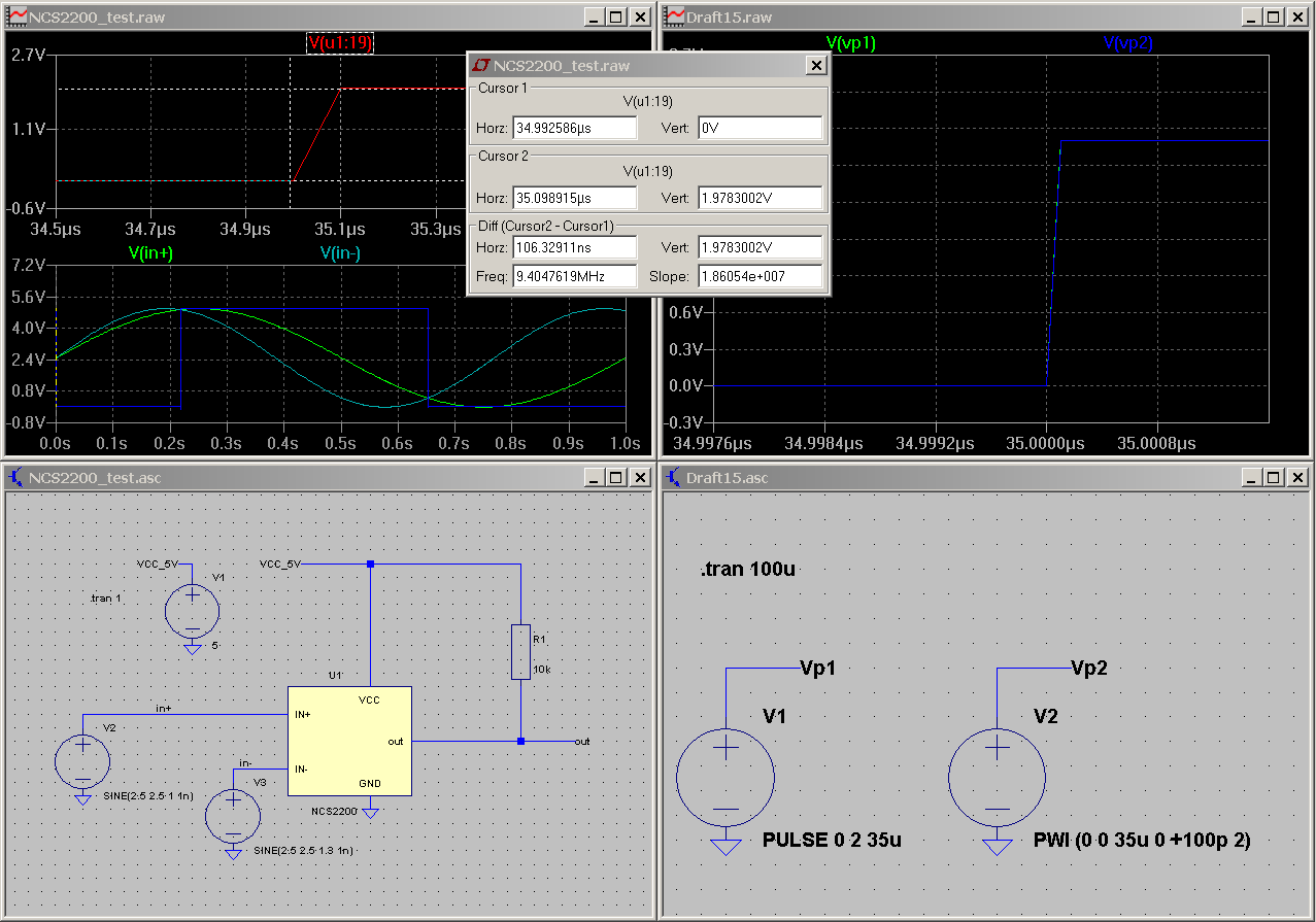

Hallo Community,
Ich möchte eine Schaltung mit LTSpice simulieren. Dafür brauche ich ein
Spice Modell vom Komparator NCS2200. Beim Hersteller ONSEMI gibt es ein
Modell für ISpice und PSpice. Ich habe das PSpice Modell in mein Design
eingebaut, aber es wirft einen Error, dass in dem Modell eine Pulse
Direktive verwendet wird, die 5 Parameter benötigt, in dem Spice Modell
aber nur 3 Parameter stehen. Das gleiche auch beim ISpice Modell.
Weiß jemand, wie ich das Modell fit für LTSpice machen kann?

Gast #6948990
vielen Dank schon mal für die ersten Tips. Ich habe beide Versionen von
LTSpice runtergeladen und ausprobiert, bei mir können leider beide nicht
mit dem Modell umgehen. Im Anhang die Dateien zum Testen.
die betroffene Zeile im Modell scheint die hier zu sein:
V3 19 0 PULSE 0 2 35u

H. H. schrieb:
> Die bekommst du ruhig, indem die " 10n 10n" hinzufügst.
> Aber das Modell funktioniert dennoch nicht.
Wie im link bechrieben, entweder mit PWL oder vollständiger PULSE-Syntax
ersetzten: PULSE(0 2 35u 10n 10n 100 100 1)
Als Anhang mit PWL (trise100n in lib, 100p beim Test). Hab es aber nicht
mit LTspice VII getestet.
