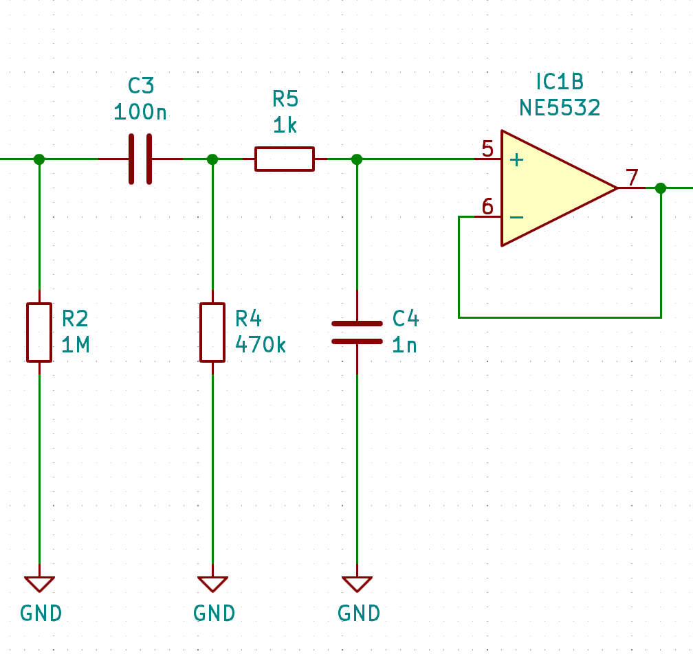

Moin,
in KiCad 5 konnte ich Symbole im Schaltplan mit "G" bewegen und durch
Drücken von "Tab" wurden die Wires auch mitgezogen und haben sich
automatisch angepasst.

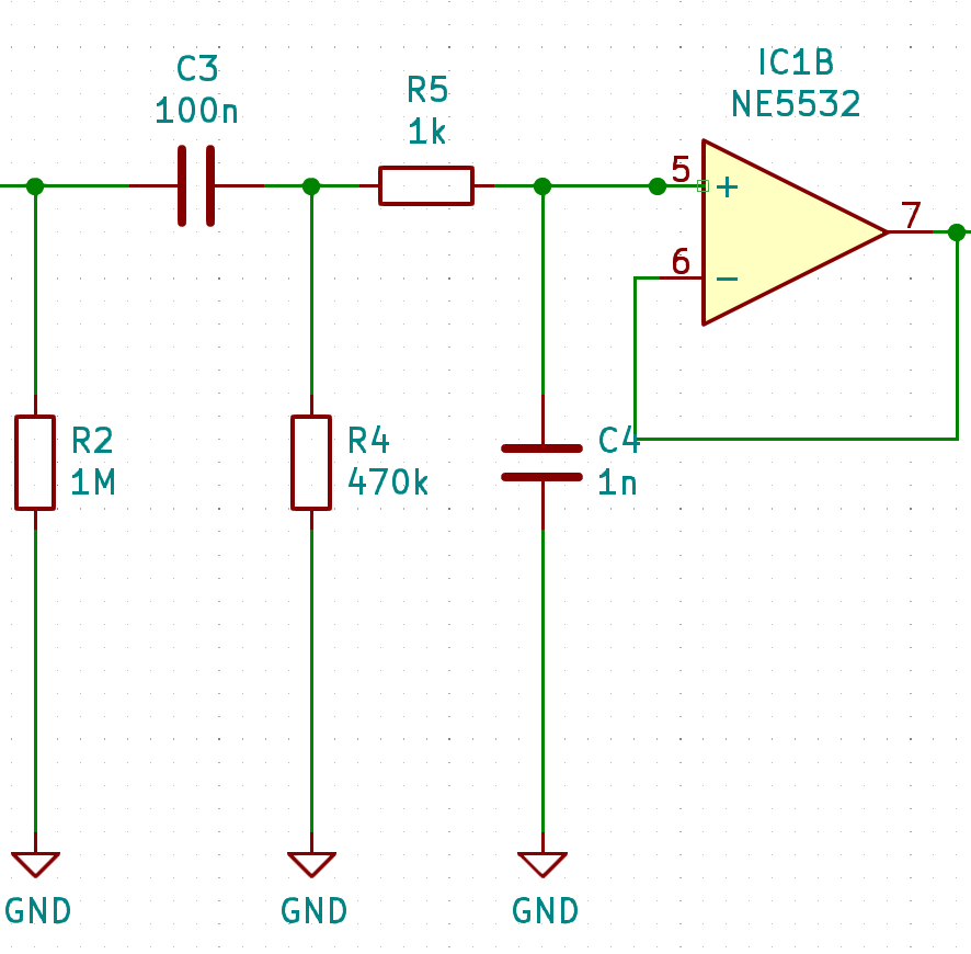

In KiCad 6 geht das nicht mehr. Kann das jemand bestätigen? Oder wie
kann ich das ändern? Das ist ziemlich umständlich. Wenn ich nun ein
Bauteil inkl. Wire verschieben will passiert das, was man im Screenshot
sieht...
Ihr seht, wie sich das Wire sozusagen in den Pin 5 des ICs hinein
bewegt. Das erzeugt ein neues Wire, welches ich händisch löschen muss.
Was tun?
LG,
Christian
#6948926
M Verschiebt das Bauteil und löst dabei die Verbindungen
G Zieht das Bauteil löst also die Verbindungen nicht
Wenn du lieber wie bei 5 Tab für ziehen verwenden möchtest kannst du
unter Einstellungen / Hotkeys die Belegung ändern

Gast #6949147
Es ist ein bisschen schwierig zu beschreiben.
Ich arbeite auf Mac. Vielleicht läuft es unter Win10 tatsächlich besser.
Ich habe mal ein kleines Video gemacht, was die Problematik zeigt. Das
Wire wird also nicht am Pin 5 hier festgehalten, sondern in das IC
reingezogen. So wird dann ein neues Wire erstellt, welches ich händisch
löschen muss. Das kann insbesondere beim Verschieben von vielen
Bauteilen schnell zu ungewollten Verbindungen führen.

Moderator #6949243
Das ist kein Bug.
Du hast beim Markieren des Blocks die Maus von rechts nach links
gezogen. Das bewirkt, dass auch Teile in den Block übernommen werden,
die nur teilweise in dem aufgezogenen Rechteck liegen, also auch das
Leitungsstück zwischen R3 und IC1B. Wenn du nun den Block verschiebst,
wird dieses Leitungsstück mitverschoben, was du aber nicht möchtest.
Markiere stattdessen den Block von links nach rechts, dann werden nur
diejenigen Objekte, die vollständig innerhalb des aufgezogenen Rechtecks
liegen, in den Block übernommen.
