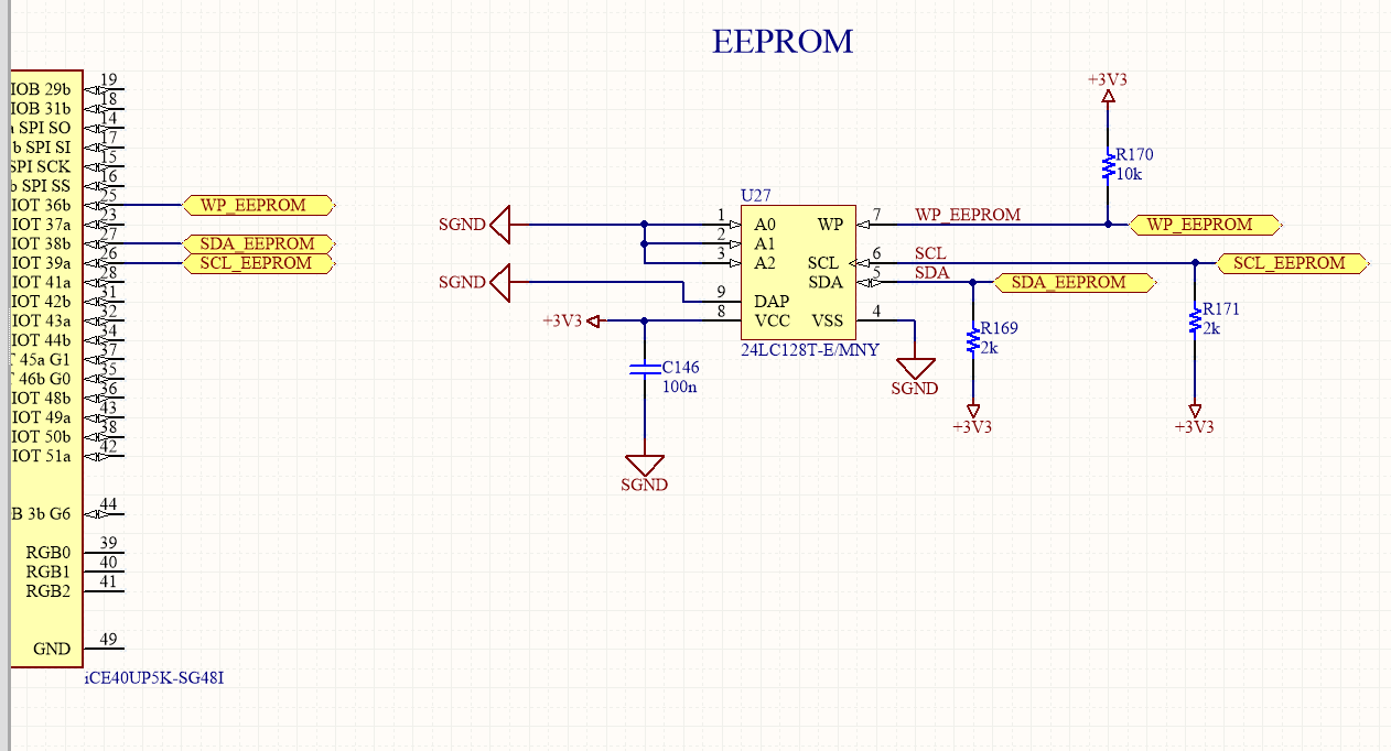

ich habe mir ein ICE40UP5K-Evalboard gekauft und versucht ein EEPROM
damit zu beschreiben.
Den Schaltplan der kleinen EEPROM-Platine habe ich im Bild oben
angehängt.
Verbunden ist die über Litzen, die Geschwindigkeit beträgt 100 kHz.
Den VHDL-Core für den I2C (FPGA-RD-02201) habe ich von der
Lattice-Webseite bezogen.
Dieser sendet soweit auch I2C-Signale, jedoch wird das Acknowledge-Bit
nicht runtergezogen. Bei einem alten Temperatursensor-Board passiert mir
das selbe.
Die internen Pullups sind aktiviert.
Liegt das daran, dass die FPGA-Pins im Grundegenommen keine richtigen
Open-Drain sind?
Grüße
Urs
> Open-Drain sind?
Gut möglich. Aber da mal zwei 'echte' Widerstände mit 3 kOhm bis 10 kOhm
ranzumachen, sollte doch kein Problem sein.
Außerdem würde ich mit einem Oszilloskop prüfen, ob die Leitungen vom
Master auch wirklich freigegeben werden.
Duke

jap, es sah gut aus, leider habe ich aktuell kein Oszillogramm
verfügbar, da ich in der Arbeit bin.
Die Flanken waren nicht verschliffen, etc.
Auch die Timings mit den "vierteln" vom Takt wo es wechselt hat gepasst.
Kann man prinzipiell an jeden Pin den I2C anbringen?
Die OpenCollector-Struktur stellt ja der Slave zur Verfügung.
Grüße
Urs
An jedem Pin, der Tristate unterstuetzt.
Am Master brauchts auch OpenCollector. Oder was, was sich so verhaelt.
Also nur low aktiv treibt, und niemals high. Sondern statt high eben den
Ausgangstreiber abschaltet (tristate).
Gruss
WK

Duke Scarring schrieb:
>> Open-Drain sind?
Doch FPGA-Pins sind i.d.R Tristate-fähige Pins, da hilft ein Datenblatt
um das zu klären. Und dann ist es auch eine Frage wie man die Ausgänge
des I2C Controllers mit den IO-Pads des FPGA verbindet.
Die 2k sind schon 'echt' genug, 10k geht schon in die Richtung zu groß.
Aus dem zerstückelten Schaltbild wird nicht klar, ob beide IC am selben
Ground liegen. Und die Funktion des Pins 'DAP' ist auch unklar.
Vielleicht hängt ja der Speicher im Reset/Programming fest?
