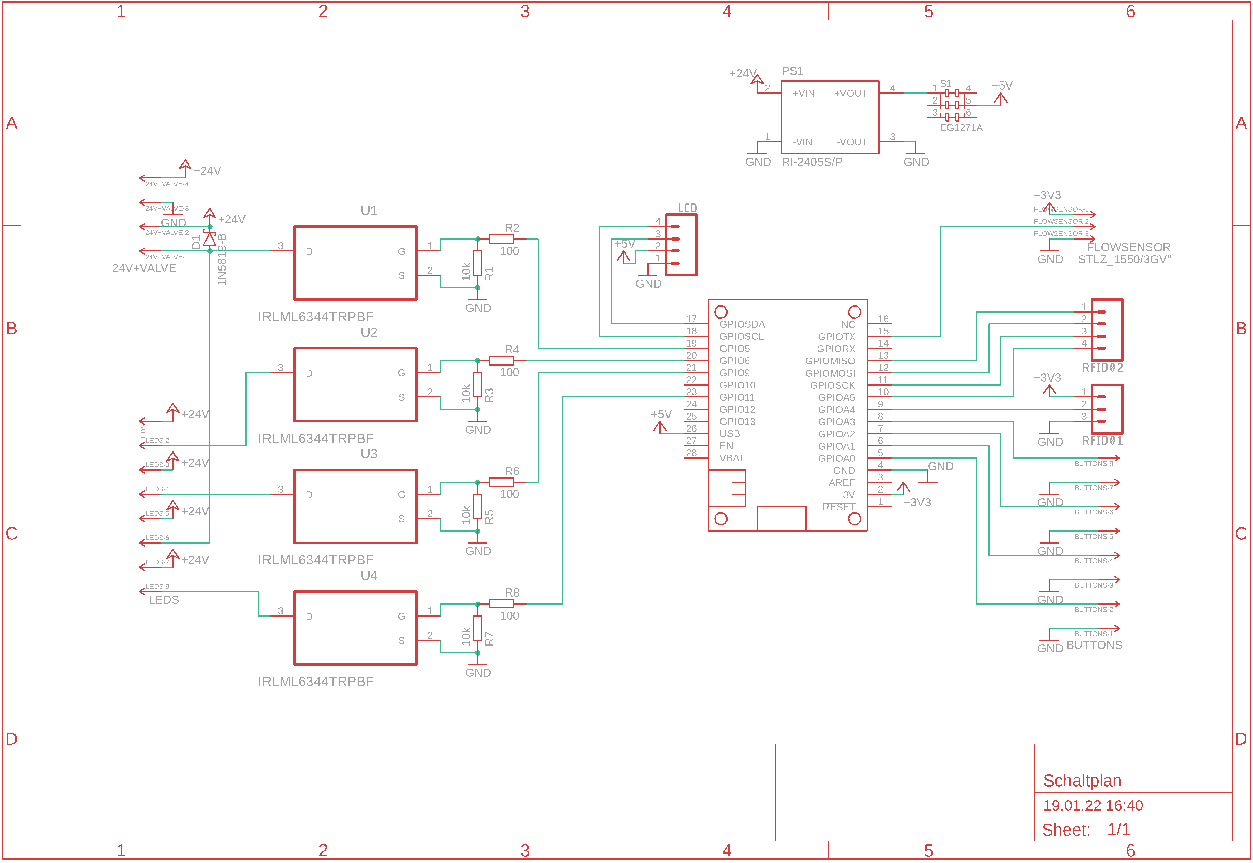

Moin Zusammen,
Gegeben:
24V DC Spannungsversorgung,
24V DC Magnetventil (ca 0.83A),
4x 24V LED´s (ca 16mA pro LED)
3V3 Ausgänge vom RP2040
Das Ziel meiner Schaltung ist, dass die ich 24V an die Schaltung
anschließe und der RP2040 5V bekommt (DC/DC-Wandler), und ich mit dem
RP2040 das Magnetventil und die LED´s Steuern kann. Außerdem möchte ich
möglichst wenig Bauteile benötigt werden.
Für die 5V Spannungsversorgung des RP2040 hatte ich erst eine Schaltung
mit einem LM2567T-005 geplant, allerdings bräuchte ich dafür ja noch ein
paar Kondensatoren, eine Diode und eine Spule. Da ich aber möglichst
wenig Teile verbauen möchte bin ich dann auf einen ganz einfachen
DC/DC-Wandler gestoßen.
Hier habe ich 2 gefunden zum einen den RI-2405 (400mA), der hier in
einem Forum empfohlen wurde und dann habe ich bei Reichelt den SIM1-2405
SIL4 (200mA) gefunden der etwas günstiger ist und denke ich auch
ausreichen müsste.
Da ich keine Erfahrung mit DC/DC-Wandlern wäre meine frage ob hier
irgendetwas zu beachten ist, zum Beispiel ob ich zusätzliche
Kondensatoren verbauen sollte oder ähnliches.
Steuern des Ventils und der LEDs:
Zum Steuern, bin ich auf den IRLML6344 gestoßen, welcher ja eine
Schwellspannung von 0,8V hat. Bei dem Strom bin ich mir nicht ganz
sicher ob er das schafft. In dem Datenblatt ist der kuntinuirliche Strom
bei 10V mit max. 5 bzw. 4 A angegeben (~40W) ich hab bei meinem
Magnetventil ja 20W. In einer Kennlinie im Datenblatt "Typical Power vs.
Time" (Fig 16) dürfte ich aber keine 20W für länger als 0,0015 Sekunden
ziehen.
Hier bin ich mir jetzt nicht so sicher ob der IRLML6344 das richtige
Bauteil für den Zweck ist.
Ansonsten hab ich den IRLML6344 mit einem Vorwiderstand versehen, damit
er mir nicht zuviel Strom vom RP2040 zieht. Zudem hab ich noch einen
Widerstand gegen GND eingesetzt, damit beim Anschließen der 24V wenn der
Ausgang vom RP2040 evtl. noch nicht definiert ist, ein GND Signal
anliegt.
Bevor ich mir die Bauteile und die Platine bestelle, wollte ich gerne
einmal auch von Euch wissen ob Ihr denkt, dass das alles so
Funktioniert, wie ich mir das denke. Wenn Verbesserungsvorschläge oder
Tipps habt gerne her damit.
LG Emil :)
von Emil W. (emil_ne)
Ahja das ganze wird Low-Side geschaltet und parallel zum Magnetventil
ist eine Freilaufdiode eigeplant um den MOSFET zu schützen.
Es könnte problematisch sein, da der IRML6344 nur max. 30V zwischen D
und S verträgt, du musst also auf jeden Fall mit Freilaufdioden an jedem
Ventil dafür sorgen, das an der Drain nie mehr als 30V anstehen.
Von der Steilheit sollte das klappen (siehe Fig. 3: Transfer
Characteristics).
Moin Matthias,
> Ventil
ich habe ja nur ein Ventil, der Rest sind LEDs. Zu dem Ventil hab ich ja
parallel eine Freilaufdiode, das müsste doch reichen oder wozu meinst du
soll ich Freilaufdioden verbauen?
Deine MOSFET-Symbole sind Murks. Nimm die, welche der Rest der Welt auch
nutzt. Der MOSFET an sich ist OK, das ist ein LOgic Level MOSFET, der
bei 2,5V U_GS max. 37mOhm hat.
P = I^2 * R = 0,83A^2 * 37mR = 25mW
Das ist praktisch gar nix.
Du hast hier viele Sachen durcheinander. Die 10V ist die Steuerspannung
am Gate. Die hat mit der Spannung an der Last und der Verlustleistung
nix zu tun. Sieh oben.
> ich hab bei meinem
> ziehen.
Dein MOSFET arbeitet als sehr niederohmiger Schalter und verheizt selber
praktisch nix. Nur deine Last erzeugt Wärme.
Ist er. Fehlt nur noch ein gescheites Schaltplansymbol. Die 100R
Reihenwiderstände an den Gates kann man sich sparen, das sind reine
Angstwiderstände.
Tut er nicht, der Gatestrom ist für dich unmeßbar klein.
> anliegt.
Der ist wichtig.
Du braucht keinen galvanisch getrennten DC/DC-Wandler. Er schadet nicht,
bringt aber auch nix, kostet nur ggf. mehr. Sowas reicht für dich.
https://www.reichelt.de/dc-dc-wandler-6-8-28-vin-5-0-vout-0-5-a-sip-3-lc78-05-0-5-p242823.html?&trstct=pol_0&nbc=1
Eine LED benötigt maximal etwa 3,6V. Handelt es sich um eine
Reihenschaltung von mehreren LEDs oder wie kommst du auf die 24V?

Du steuerst ihn aber nur mit 3,3V an. Du hast Glück, auch bei 3,3V lässt
er die 4A sicher fließen.
Ich wollte nur drauf hinweisen, dass die Angabe in den Absolute maximum
Ratings manchmal nicht die ist, die du brauchst.
> In einer Kennlinie im Datenblatt "Typical Power vs. Time" (Fig 16)
> dürfte ich aber keine 20W für länger als 0,0015 Sekunden ziehen.
Die 20 Watt fallen ja nicht am Transistor an, sondern am Magnetventil.
Die Verlustleisting am Transistor ergibt sich aus dem Lastrom und dem
Rdson Widerstand des Transistors.
U = R · I
P = U · I
Oder zusammen: P = R · I²

Ich würde sicherheitshalber alle Ausgänge mit Freilaufdiode ausstatten -
für den Fall dass jemand das Magnetventil versehentlich an den falschen
Ausgang klemmt.
Ja, sicher. Nur wenn Spulen geschaltet werden, brauchst du die
Freilaufdiode.

Emil W. schrieb:
Ich "mag" Schaltpläne, die von rechts nach links gezeichnet sind.
Schreibst du auch so?
