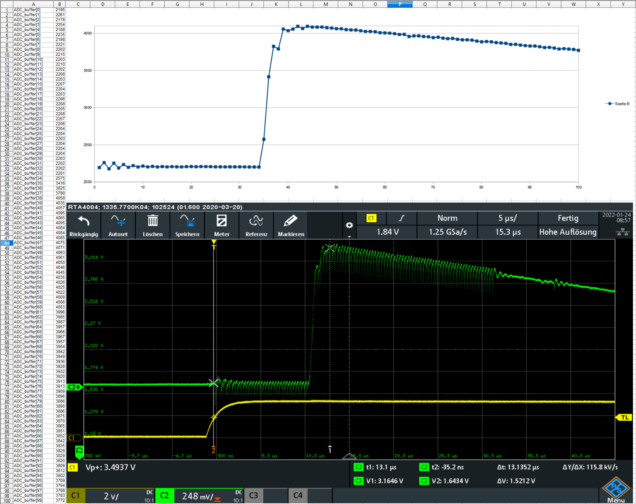

OP #6953491
Okay, ich habs hinbekommen. Ich hab offensichtlich viel zu kompliziert
gedacht...
Zuerst hatte ich Timer1 mit Input Capture laufen, welcher dann den ADC
triggert. Dann hab ichs mit TIM1 mit dem Trigger als External Clock
versucht. Alles Unsinn.
Nun hab ich beim ADC1 direkt die EXTI Line 11 als Trigger gesetzt und
nen DMA hinten dran gehängt.
Die Callback-Funktion "void HAL_ADC_ConvCpltCallback(ADC_HandleTypeDef*
hadc)" wird ja dann vom DMA bedient, also kann man den ADC-Interrupt
auch ausschalten.
Der ADC läuft im "Independent Mode" mit "Asynchronous Clock divided by
1" und "Continuous Conversion Mode = Enabled". "DMA Continuous Requests
= Disabled". "External Trigger @ EXTI Line 11" und reagiert auf "Rising
Edge".
Vor der "while(1)" starte ich den ADC mit:
if(HAL_OK != HAL_ADCEx_Calibration_Start(&hadc1, ADC_SINGLE_ENDED))
          Error_Handler();
HAL_ADC_Start_DMA(&hadc1, (uint32_t*)ADC_buffer, (uint32_t)ADC_BUF_SIZE);
Soabld nun die positive Triggerflanke auftritt, rennt der ADC bzw DMA
los und läuft in die ConversionComplete-Callback-Funktion. Dort starte
ich den ADC sofort neu mit:
void HAL_ADC_ConvCpltCallback(ADC_HandleTypeDef* hadc)
if(hadc == &hadc1)
  HAL_ADC_Start_DMA(&hadc1, (uint32_t*)ADC_buffer,(uint32_t)ADC_BUF_SIZE);
  flag_data_ready++;
Somit wird bei jedem Trigger ein Array mit 100 Zellen beschrieben und
ich komme auf ein Messintervall von ca. 300ns.
Somit kann ich mir den Interleaved Mode auch sparen ;D
Bis zum nächsten Trigger hab ich in der Regel 10ms Zeit, also kann ich
in Ruhe alles verabeiten, was ansteht. Perfekt.
Der Vollständigkeit halber habe ich eine kleine Visualisierung der
Arraywerte im Vergleich mit dem Oszi angehängt :)
