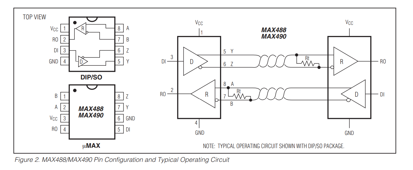

Hi, Ich verwende bei einem Projekt einen Bootloader, welcher Firmwareupdates über UART empfängt. Nun soll das Gerät an ein SBC angeschlossen werden und die Datenleitungen sind EMI ausgesetzt, wie es in der Industrie üblich ist. Nun wäre das einfachste, einfach den UART mit differentieller Übertragung bis zum SBC zu verbinden und da scheint ja RS422 perfekt geeignet. Sehe ich das richtig, dass man mit RS422 einfach TX -> DI und RO -> RX je unabhängig differentiell überträgt und so den UART auf größere Distanzen verwenden kann? Bzw. man braucht ja hier keinen DE Pin wie bei RS485, oder?
Bert S. schrieb: > Sehe ich das richtig, dass man mit RS422 einfach TX -> DI und > RO -> RX je unabhängig differentiell überträgt und so den UART auf > größere Distanzen verwenden kann? Bzw. man braucht ja hier keinen DE Pin > wie bei RS485, oder? Jop, alles richtig. RS422 ist Duplex, RS485 nur halb-duplex.

Gehören nicht an beide Enden der Leitung Abschlusswiderstände?
Wenn der Sender ständig aktiv ist, wie hier, eigentlich nicht.
Stefan ⛄ F. schrieb: > Gehören nicht an beide Enden der Leitung Abschlusswiderstände? Nein. Das ist eine Parallelterminierung am Empfänger. Die Signalflußrichtung ist unidirektional. https://www.mikrocontroller.net/articles/Wellenwiderstand#Parallelterminierung Nur bei einem RS485 oder CAN BUS, ist sie bidirektional und man braucht an beiden Busenden einen Abschlußwiderstand.

Ingo W. schrieb: > Wenn der Sender ständig aktiv ist, wie hier, eigentlich nicht. Wieso sollte man die dann weglassen???

Bei RS422, gerade auf langen Strecken, wird gerne die Potential Differenz unterschätzt. So einfach (4 Leitungen plus 2 Widerstände), wie auf dem Bildchen, ist es also in der Praxis eher nicht.
EAF schrieb: > So einfach (4 Leitungen plus 2 Widerstände), wie auf dem Bildchen, ist > es also in der Praxis eher nicht. Ja, die Masse sollte man mitführen. https://www.mikrocontroller.net/articles/RS-485#Weitere_Hinweise Aber wie groß die Distanzen WIRKLICH sind, welche der OP überbrücken will, wissen wir nicht. Für eine Handvoll Volt PE-Verschiebung braucht es schon einige hundert Meter.

HF-Techniker schrieb: > Ingo W. schrieb: >> Wenn der Sender ständig aktiv ist, wie hier, eigentlich nicht. > Wieso sollte man die dann weglassen??? Weil der innenwiderstand des Treibers so klein ist, dass externe Widerstände nicht mehr ins Gewicht fallen. Zudem kann der Treiber nicht durch irgendwelches Gezappel oder Reflektionen gestört werden.

Falk B. schrieb: > Für eine Handvoll Volt PE-Verschiebung braucht > es schon einige hundert Meter. Vielleicht.... 2 Gebäude, nur wenige Meter auseinander, an verschiedenen Trafostationen, ist in der Industrie gar nicht mal selten. Zudem muss man bei 2 Gebäuden mit Potentialdifferenzen durch Blitzschlag rechnen. Aber auch das ist geheim.
HF-Techniker schrieb: > Wieso sollte man die dann weglassen??? Weil sie unnötig Bauteile und Strom braucht. EAF schrieb: > So einfach (4 Leitungen plus 2 Widerstände), wie auf dem Bildchen, > ist es also in der Praxis eher nicht. Nein, die Masse muss mitgeführt werden, damit der Gleichtakteingangsspannungsbereich (Bodenseedampfschifffahrtskapitänskajüte) des Empfängers nicht überfahren wird. Da hatten wir schon mal eine ganz, ganz ausgiebige Diskussion dazu im Beitrag "Re: Datenübertragung über >100m" EAF schrieb: > muss man bei 2 Gebäuden mit Potentialdifferenzen durch Blitzschlag rechnen Wer da keinen Isolator zur galvanischen Trennung einsetzt, ist selber Schuld. Falk B. schrieb: > Für eine Handvoll Volt PE-Verschiebung Vorausgesetzt, dass beide beteiligten Geräte einen definierten PE-Bezug haben... ;-)
EAF schrieb: > HF-Techniker schrieb: >> Ingo W. schrieb: >>> Wenn der Sender ständig aktiv ist, wie hier, eigentlich nicht. >> Wieso sollte man die dann weglassen??? > > Weil der innenwiderstand des Treibers so klein ist, dass externe > Widerstände nicht mehr ins Gewicht fallen. Wenn es unbedingt sein soll: Serienterminierung.

HF-Techniker schrieb: > Wieso sollte man die dann weglassen??? Ein "Abschluss"-Widerstand am Sender macht aus dem Treiber-Signal (z.B. 4V/360R) ein Signal von ~ 1V@80R. Das ist auf kurzen Strecken egal. Aber es verringert die Reichweite.
