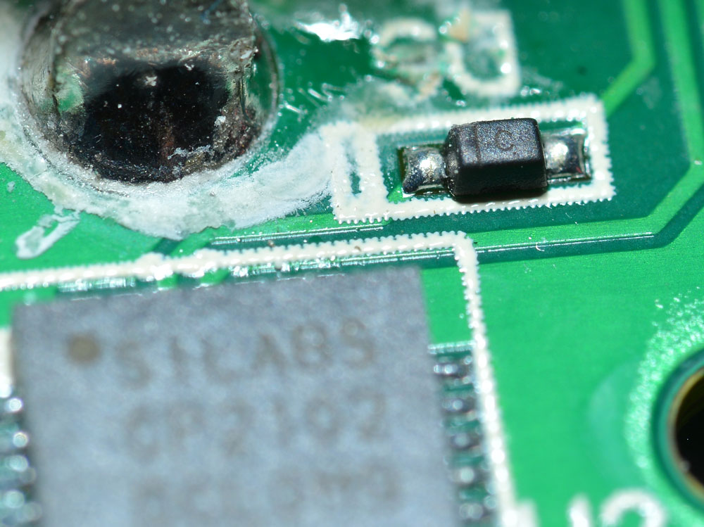

Ich hoffe, jemand kann mir helfen, diese Diode (s. Bild)  zu
identifizieren.
Sie ist gerade 1mm lang - deswegen denke ich, dass es die Bauform 923
ist.
Den Code "C" habe ich leider nirgendwo gefunden im Netz.
Sie befindet sich in Reihe mit einer gleichen Diode auf einer
Leiterbahn, die von einem Microcontroller zum USB-Chip führt.
Wenn ich sie messe auf "Diodentest" zeigt es etwas um 250 an, während
normale Dioden üblicherweise einen Wert um 700 (nehme an das sind die
Millivolt Spannungsabfall ) anzeigen
Wenn es eine Schottky-Diode ist, kann ich sie einfach durch eine größere
Schottky-Diode ersetzen? Ich habe noch eine, die ca. 2mm lang ist ( und
die ebenfalls etwas um 250 anzeigt ).
demnach SOD723

Dem Foto nach sitzt die Diode in der TXD Leitung des CP2102, entkoppelt
also vermutlich einen weiteren Ausgang. Von daher kannst Du eine nahezu
beliebige Schottky Diode nehmen. Wenn der Diodentest 250 anzeigt (mV?)
wäre die aber okay, geht an einer solchen Stelle aber auch normalerweise
nicht defekt.

@ Harald A.  und alle anderen - vielen Dank erst mal und auch die für
die Mühe und das Heraussuchen der möglichen Typen.
Ja, das Foto und die Messung habe ich an einem baugleichen Gerät
gemacht. ;-)
Und ja - normalerweise geht die nicht kaputt - außer man lässt das Teil
im Werkzeug rumliegen - ich vermute jedenfalls, dass das der Grund war -
mechanische Beschädigung.
Ich gehe dann mit der Antwort von Harald und berichte, sobald ich es
getestet habe.
