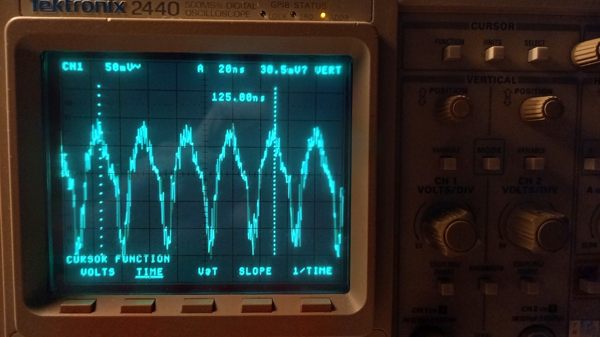

beim Überprüfen einer Schaltung mit einem ATmega32 16PU ist mir
aufgefallen, dass die Versorgungsspannung am µC nahe des Quarzes (16
MHz) schwingt. Die Amplitude der Schwingung an VCC (Lötstelle Sockel)
beträgt 50 mV (Spitz-Spitze) und die Frequenz 32 MHz, letztere
entspricht damit genau der doppelten Quarzfrequenz. An High-geschalteten
Pins beträgt die Amplitude bis zu 200 mV bei gleicher Frequenz (siehe
Anhang). An Low-geschalteten Pins ist die Amplitude deutlich geringer
(<20 mV). Der µC scheint ordnungsgemäß zu funktionieren. Die
Schwingungen treten auch auf, wenn der µC nichts zu tun hat (leeres
Programm). An den Masseflächen kann ich keine signifikante Oszillation
messen. Auf einem weitern Board mit anderem Design kann ein ähnliches
Verhalten beobachtet werden.
Als Lastkondensatoren am Quarz verwende ich 2x 22 pF. Der Quarz befindet
sich, insofern es die Dimensionen der Bauteile zulassen, so dicht wie
möglich am µC, die Kondensatoren ebenfalls. Am µC ist die
Versorgungsspannung mit 100 nF gegen GND abgesichert, etwas entfernt (~2
cm) befindet sich noch ein 100µF Elko. Die Spannungsversorgung erfolgt
entweder mit L7805 + 12V Batterie oder 5,2 V Akkupack. Die
Spannungsversorgung sollte damit als Ursache ausgeschlossen werden
können. Die gesamte Schaltung befindet sich auf einem selbst-geätzten
Board.
Die Amplitude der Schwingung, insbesondere an High-Pins, erscheint mir
zu hoch. Daher die Frage: Ist das normal bzw. hat jemand einen
Ratschlag?
Was ist die Ursache für die doppelte Frequenz?
Ich freue mich über konstruktive Hinweise.

#6950055
Robert S. schrieb:
> die Versorgungsspannung am µC nahe des Quarzes (16 MHz) schwingt.
Nein.
Das ist kein Schwingen. Nach jedweder Definition des Wortes. Du hast
einen Ripple auf der Vcc-Leitung (oder der GND-Leitung, die du zum
Messen benutzt). Das ist etwas ganz anderes. Und 50mV sind lächerlich.
Klar. Mit jedem Umschaltvorgang, ergo mit jeder Flanke des Taktes, ergo
mit der doppelten Taktfrequenz, nimmt der µC "etwas" mehr Strom auf. Das
ist ein sehr alter Hut. Schau dir die Stromaufnahme eines CMOS-Gatters
in Abhängigkeit von der Eingangsspannung an.
Das Problem wird im allgemeinen mit Abblockkondensatoren gelöst. Naja,
zumindest entschärft. Ripple läßt sich nie ganz vermeiden. Aber
zumindest so weit reduzieren, daß er nicht stört.

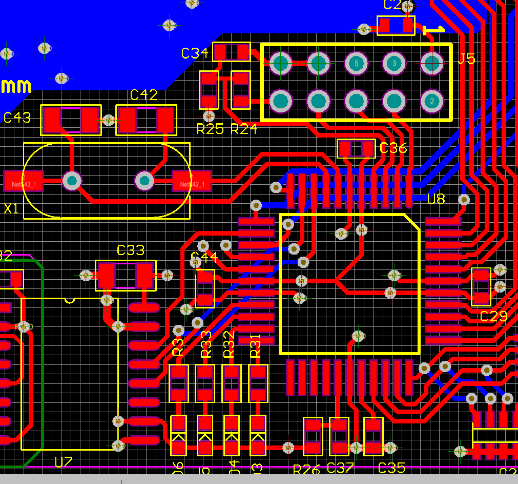

Moderator Persönliche Seite #6950071
100 nF genügen. Das Problem sind eher die Induktivität zwischen den
GND/Vcc Pins und den Abblockkondensatoren selbst. 1 mm Draht sind
ungefähr 1 nH. Wenn du jetzt 10 nH (oder 10 nVs/A) da hast, deine 16 MHz
machen Flanken von vielleicht 2 ns Breite und 100 mA Peak, dann würden
sich daraus (wenn ich mich nicht verrechnet habe :) Spannungseinbrüche
von
also 0,5 V ergeben. Vermutlich verschleifen sie etwas mehr, sodass die
Zeit ein bisschen länger wird, das reduziert die Amplitude – aber ich
denke, es ist gut zu sehen, dass selbst eher kleine Induktivitäten an
dieser Stelle einfach ein Problem sind.

Oft zeigt ein schlecht angeschlossener Oszi-Tastkopf viel mehr
Störpegel, als am Messpunkt vorhanden bzw. wirksam ist.
Bitte auf KURZE niederohmige Masseverbindung achten!
Gute Nacht.

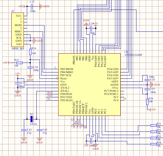

#6950117
Aeh... den 100uF Elko kannst du weglassen, der bringt nichts. Allerdings
sollte jeder Versorgungspin einen 100nF haben. Praktischerweise haben
die Mega32 immer einen GND neben einem VCC. Dazwischen machst du jeweils
den 100nF. Vielleicht 5mm weg vom pin, damit die nebenliegenden Pins
auch angeschlossen werden koennen.
Schema und Layout anbei. Ja, vierlagig.
(Firma: www.wolfgangrobel.de) #6950237
Christian S. schrieb:
> Hätte ich ein Oszilloskop mit 300 MHz oder mehr Bandbreite zur
> Verfügung, würde ich auch wesentlich mehr "sehen" als bisher.
Manchmal ist es besser, nicht alles zu sehen - funktioniert meist
trotzdem einwandfrei.
ich gehe mit Kurt konform: viele Störungsbilder resultieren aus
schlechter Tastkopfanbindung und sind nicht real in der Schaltung
vorhanden.
