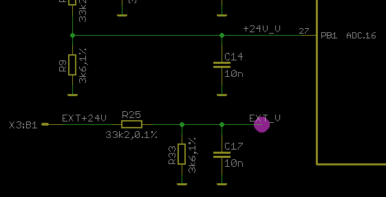

Mahlzeit,
warum sagt mir der ERC nicht, dass hier ein net im Nichts endet?
Kann/muss man speziell diese Prüfung irgendwo einschalten? Oder wie
nennt man diese Geschichte, unter dangling wire finde ich nichts.
Der ERC sollte sich nicht damit raus reden, dass das ja kein
elektrischer Fehler ist (wie zwei Ausgänge verbunden). Irgendwer hat den
ADC-Pin gelöscht und das ist ein Fehler. Wenn das letzte Stück net nicht
wäre, würde ich es noch verstehen. Aber so muss es doch eine Warnung
geben :(
Weil das noch nie so war.
Das ist kein Fehler, wird also nicht geprüft. Was anderes sind nicht
angeschlossen Eingänge an Bauteilen.

Stephan schrieb:
> Weil das ja nicht so ist.
> Wenn R33/C17 nicht vorhanden wären, DANN wäre das Net nicht
> angeschlossen.
Ja, "net" war hier der falsche Ausdruck. "Der grüne Strich" hört sich
aber auch doof an.
Moin,
Eagle interessiert nicht wie du etwas zeichnest, nur was du verbindest.
Es geht die Netzliste durch und schaut nach Netzen die nur einmal
vorkommen. Eine Warnung würde ausgegeben werden wenn ein Netz (Ext_V)
nur z.B. an R25 hängen würde. Da aber noch zwei andere Pins (von R33,
C17) angeschlossen sind ist das kein Fehler bzw. keine Warning. Woher
soll denn das Programm wissen dass du nicht nur die Verbindungsstelle
benennen wolltest?

Die Verbindung endet nicht im Nichts. Sie verbindet 3 Bauteile
miteinander, damit ist doch alles gut. Ob da jetzt der Schniepel
raussteht oder nicht, ist egal. Für Eagle (und auch andere eCAD) ist das
ein einziges Netz mit mindestens 2 Verbindungen und gut ist.
Altium hätte da noch Ports im Angebot. Da könnte man einstellen, dass er
bei einem Port ohne Gegenstück rummeckert. Für Eagle gibt es das nicht.

Bauform B. schrieb:
> Das ist doch eindeutig, am Ende der Linie ist kein Label angeklemmt.
Für dich ist es eindeutig. Für ein Programm nicht.
Sind mit dem Netzmindestens 2 Bauteile verbunden? Jop, alles gut.
Ob da nun ein Label dran ist oder nicht oder ob eine Linie absteht oder
nicht wird kein eCAD der interessieren, da eine einfache Linie kein
"Anschluss" ist. Und das Label ist einfach nur dort, um dich als
Betrachter über den Namen zu informieren. Das Netz hat auch ohne Label
den gleichen Namen und die gleiche Funktion

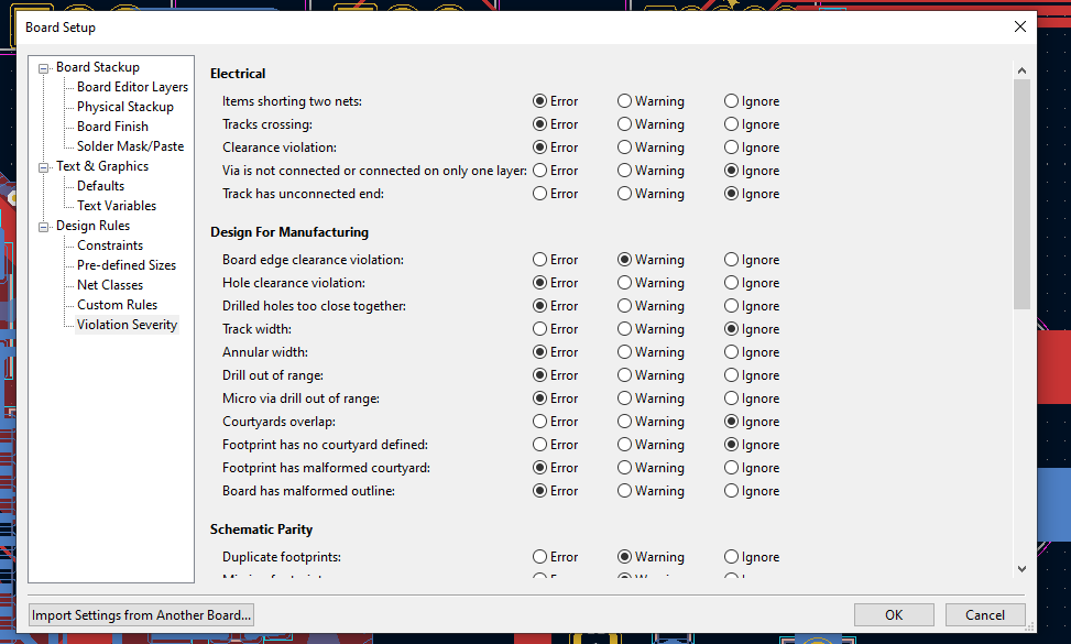

Bauform B. schrieb:
> Könnte ich diese Prüfung wohl mit den neuen KiCad-Regeln definieren?
Fürs PCB geht das. (Bild)
Führt aber zu ganz vielen Meldungen über angeblich offene
Leiterbahnenden und ist m.E. meist witzlos.
Dein schematic Problem ist keines das ein ERC finden kann oder finden
sollte meiner Ansicht nach.

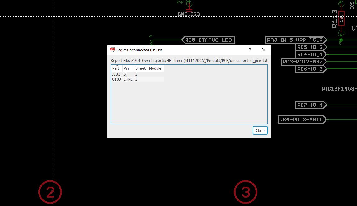

Guter Hinweis, eagle zeigt das tatsächlich nicht an.
Hab ich in meine Checkliste aufgenommen.
Auch die Lösung:
eagle_sch_unconnected_pins.ulp
Download:
https://gist.github.com/rkprojects/647b45754eb844d3f4197648c2c7c825
Diskussion:
https://forums.autodesk.com/t5/eagle-forum/erc-inconsistency-in-checking-unconnected-pins/td-p/8736784

der Logik nichts.
Bauform B. schrieb:
> Irgendwer hat den
Wer auch immer... Aber: einen ADC-Pin kann man nicht löschen,
genausowenig wie irgend einen anderen Pin. Man kann stattdessen ein
ganzes Symbol löschen, alles andere geht nicht - jedenfalls nicht
separat für einen Pin.
Also drücke dich lieber präziser aus, sonst laufen wir hier Gefahr,
aneinander vorbei zu reden.
Meine Vermutung war und ist, daß der TO das Netz vom ADC-Pin durch
Löschen des letzten Netzsegments (oder eines davor) getrennt hat. Für
das restliche Netz ist das elektrisch unbedeutend, allenfalls ergibt es
einen elektrischen Fehler am ADC-Pin, entweder wegen "Eingang
unbeschaltet" oder wegen "Nur 1 Anschluß am Netz" - aber das hängt von
der Gestaltung des Symbols ab und nicht von Eagle.

OP
W.S. schrieb:
> zweitens war hier die Rede vom Schematic und dem ERC und nicht
> vom Lib-Design. In einer Bauteile-Bibliothek kann man logischerweise
> Bauteile nach Belieben bearbeiten
aber mit so einem Lib-Design kann man das Bauteil auch im Schematic
bearbeiten. Jeder Pin ist ein Gate und wie beim 7400 muss nicht jedes
Gate im Schaltplan auftauchen.
