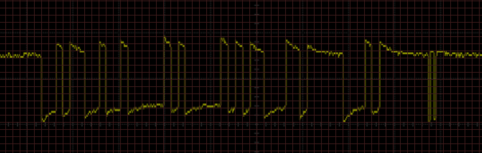

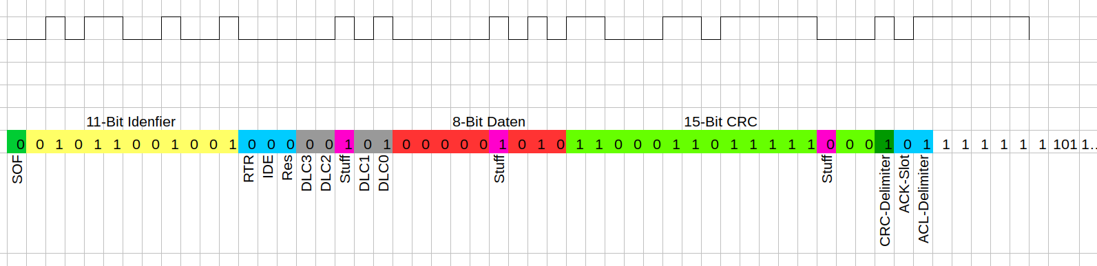

Mit dem Oszi kann ich die Nachricht aufzeichnen und da passt alles habe
die Nachricht komplett analysiert inkl. Stuffbits, CRC Check usw.
Kann es sein das der Sender die Nachricht wiederuft, wenn man das TXOK
Bit nicht richtig gesetzt/abgerufen wird? Nach den 7 Bits Pause nach der
Nachricht sind noch mal 2 kürzere Pulse auf der Leitung allerdings nur
mit etwa 1/4 der normalen Bitzeit.

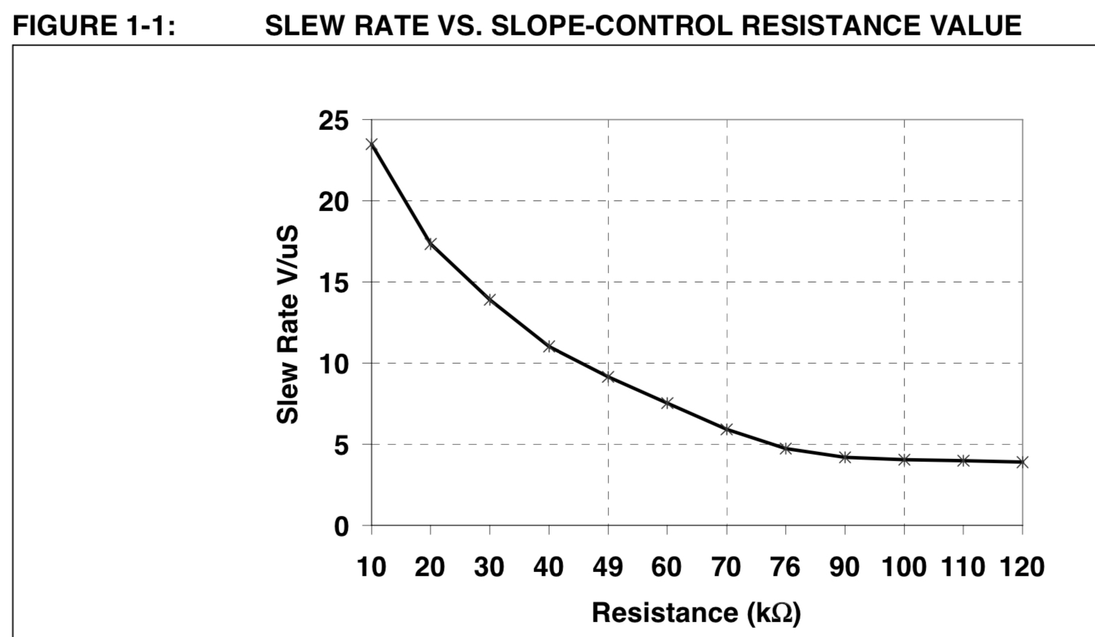

Vref bleibt offen, korrekt. Aber warum ist RS mit 100k auf einen Portpin
gelegt? Brücke RS mal stumpf auf GND. Bei RS mit 100k gegen GND hast du
schon extrem langsame Flanken, vlt noch für sehr niedrige Bitraten aber
nicht mehr 100kbit oder höher. Siehe Bild.
Wenn der Portpin auf High liegt geht der MCP in Standby. Absicht?
Und zeige mal einen Screenshot von deinem Sniffer bitte.

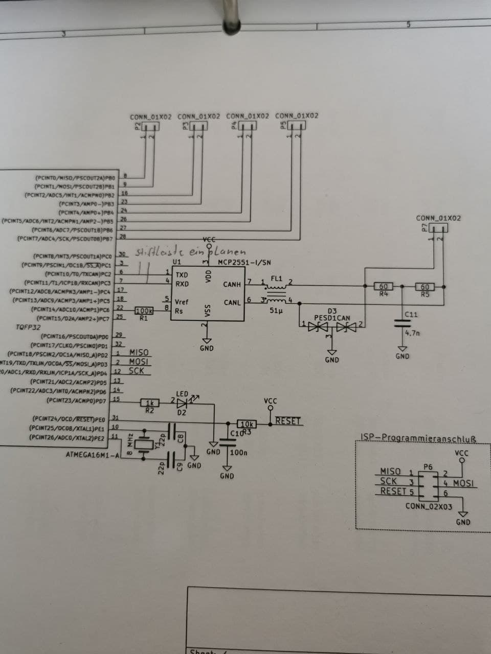

Bevor ich den Verdacht raushaue, würde ich erstmal den Rest der
Schaltung betrachten. Mit der Drossel, PESD1CAN und der
Split-Termination entstammt das ja höchstwahrscheinlich nicht der Feder
eines Dilettanten. Die Abblockung kann je nach Aufbau auch anderweitig
stattfinden, wenn z.B. der Transceiver direkt neben dem Spannungsregler
sitzt.

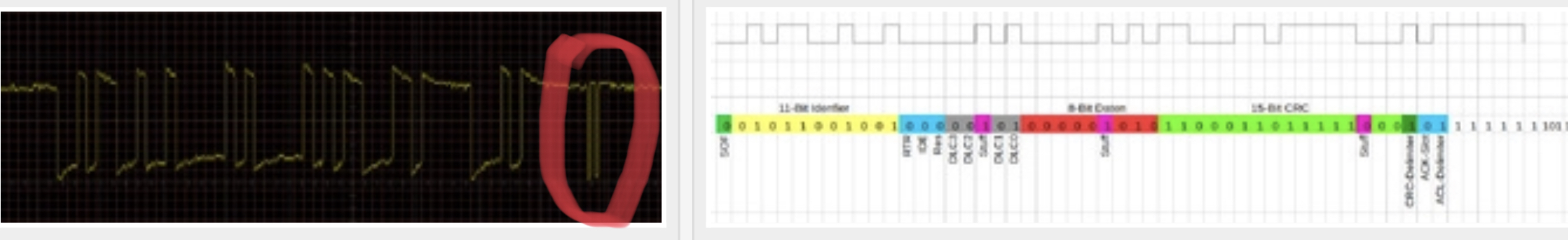

@CAN_Newbie:
Das Oszillogramm sieht etwas merkwürdig aus, entweder 1MHz
Taschenoszilloskop oder fehlender Masseanschluss. Ich würde nicht so ein
Auf und Ab im Pegel erwarten…
#6951680
Ich denke dein Problem sind die zwei rot eingekreisten Impulse, die
offensichtlich nicht zum CAN Protokoll gehören. Die können den Error
auslösen. Während das gesamte Oszillogramm zu deinem Diagramm passt sind
die beiden Impulse fehl am Platz. Auch von der Breite her passen die
nicht zur eingestellten Baudrate.
So etwas kann ausgelöst werden, wenn die IO-Portpins mit 0 initialisiert
sind und die Sonderfunktion CAN von diesen beiden Portpins zu- und
abgeschaltet wird. D.h. solange das CAN-Modul die Portpins bedient
werden die schön mit 1 in den Ruhephasen belegt. Wird die Sonderfunktion
CAN von dieser IO weggeschaltet gilt wieder der zuvor eingestellte
Pegel. Also bitte mal das IO-Ausgangsregister mit „1“ vorbelegen.
(Firma: Da) #6952116
CAN_Newbie schrieb:
> Die Bussignale sind sauber. Das Interface sagt einfach nur Error.
> Anbei
> der beigelegte Schaltplan.
Laut Forenregeln müssen Schaltpläne im PNG-Format (oda GIF) gespeichert
werden! Ich hab das mal korrigiert! Halte dich nächstes mal bitte daran!
Zidat:
"Bitte das JPG-Format nur für Fotos und Scans verwenden!
Zeichnungen und Screenshots im PNG- oder
GIF-Format hochladen. Siehe Bildformate."

Thomas O. schrieb:
> Harald: Ja genau diese 2 Impulse habe ich im Verdacht, als ob das als
> Errorframe erkannt wird und die ganze Übertragung verworfen wird.
Lass dich nicht mit den Bildformaten irritieren.
Aber was ist denn jetzt mit den beiden Impulsen? Vom CAN Controller
kommen die eher nicht. Die Übertragung ist eigentlich nicht verworfen,
das Quittungsbit kommt ja.
