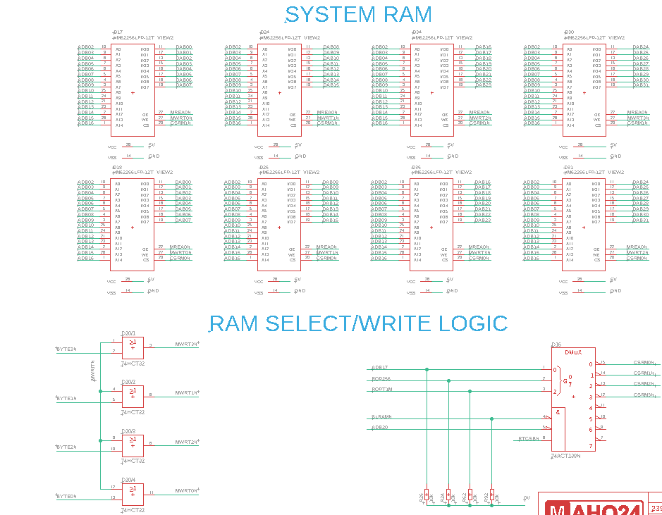

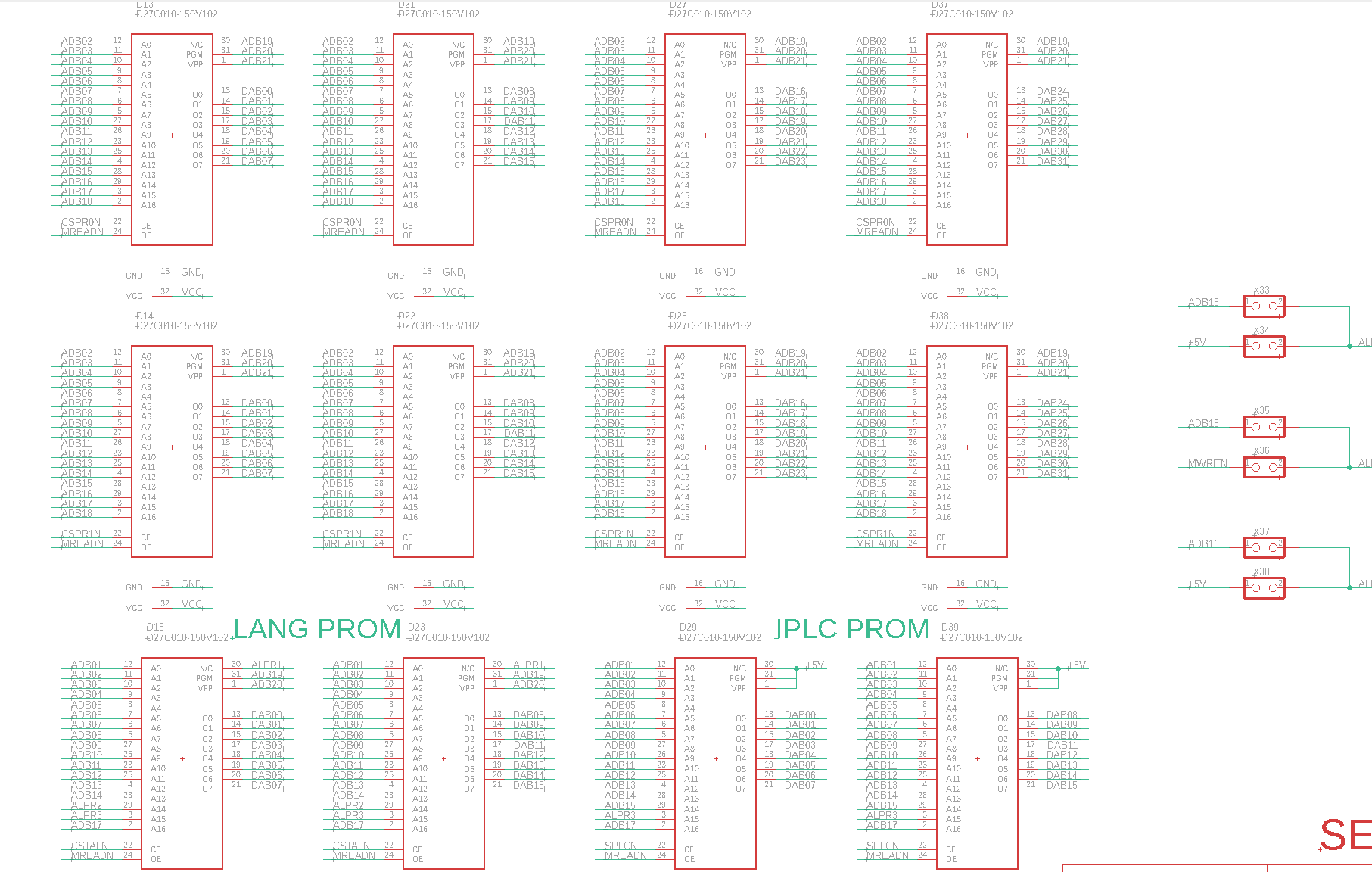

Ich habe eine Community zum erhalt von CNC Maschinen gegründet
(maho24.at) und da entstand Nachfrage nach alten Platinen. Ich habe
jetzt mal ein paar der alten Platinen komplett reverse engineered, (habe
hunderte Platinen aus den Maschinen geerbt) habe schemata, habe auch
schon einfache Platinen selbst bestellt usw,.. (mal sehen ob die auch
funktionieren) und will daran etwas umbauen :) also es soll Speicher auf
das "Mainboard" kommen. allerdings nicht 32x8 sondern gleich 512x8 und
da habe ich bei der Adressierung noch Fragen.
ja und wie gesagt, suche ich nach jemandem der mir ein paar Fragen
beantworten kann und mir vielleicht etwas weiter hilft!
vielleicht findet sich jemand der mir, der sehr interessiert an dem
Thema ist, ein paar Fragen beantworten mag / kann :)
habe alles in Eagle gezeichnet (das is erstmal in zwei Tagen lernen
musste) jetzt habe ich ein paar Ideen, aber bevor ich jetzt mit mächtig
try & error weiter mache dachte ich mir, ich frage mal hier nach :)

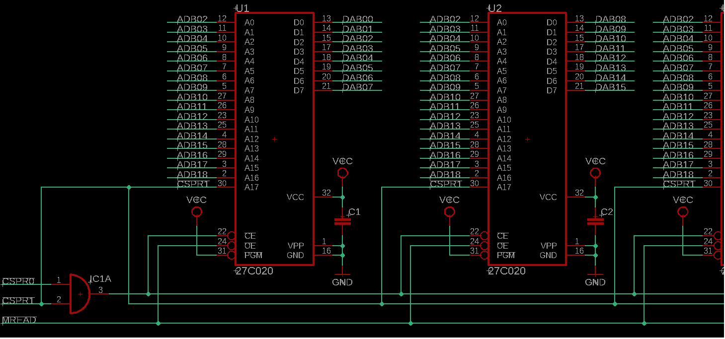

das ist nicht so einfach,
1. läuft auf da kein DOS oÄ drauf

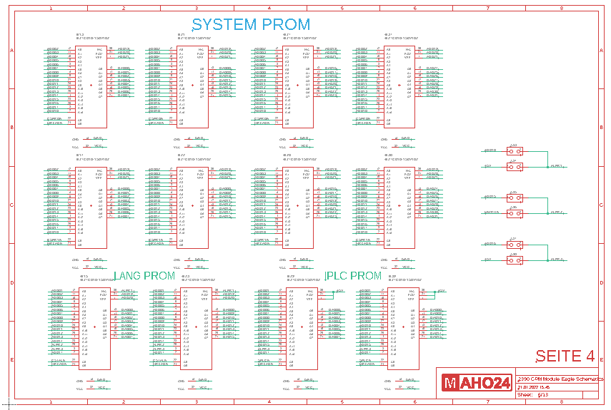

2. ich habe die Software als HEX files die normal auf 10 stk 27c010 ROMS
gespeichert ist - kann ich das wenn ich die Adressen passend verteile
auch auf einen Baustein mit 2MB packen?!

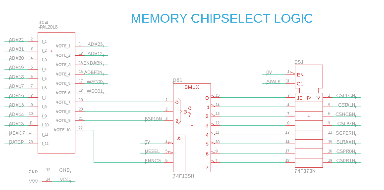

auf dem "mainboard" ab jetzt CPU oder CPM Modul genannt, sind die
Adressen 17-22 per logikbausteinen verschalten sodass diese adressen die
einzlenen SRAM Bausteine (62256) adressieren, schaue ich mir größere
SRAMs an finde ich manche mit 2 CS eingängen und manche mit statt 0-14
adresssen dann 0-16 oder 0-18 adressen
hier wäre meine Frage wie die Matrix aufgedröselt wird bei solchen
Speicher Matrixen (SRAMS)  welche adressen was machen kann ich mir ja
über die ganzen logik gatter zurück verfolgen, aber ich könnte ja auch
einfach hergehen und statt 2 27010ern einen mit 64x8 usw verbauen,..

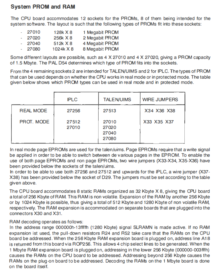

ich denke dass der Speicher in dem OS das auf dieser Hardware läuft
direkt codiert ist,.. denn die Maschinen akzeptieren maximal 512kB auf
dem CPM Modul und nochmal 2x1MB erweiterungskarten welche auch per
jumper codiert werden müssen,..

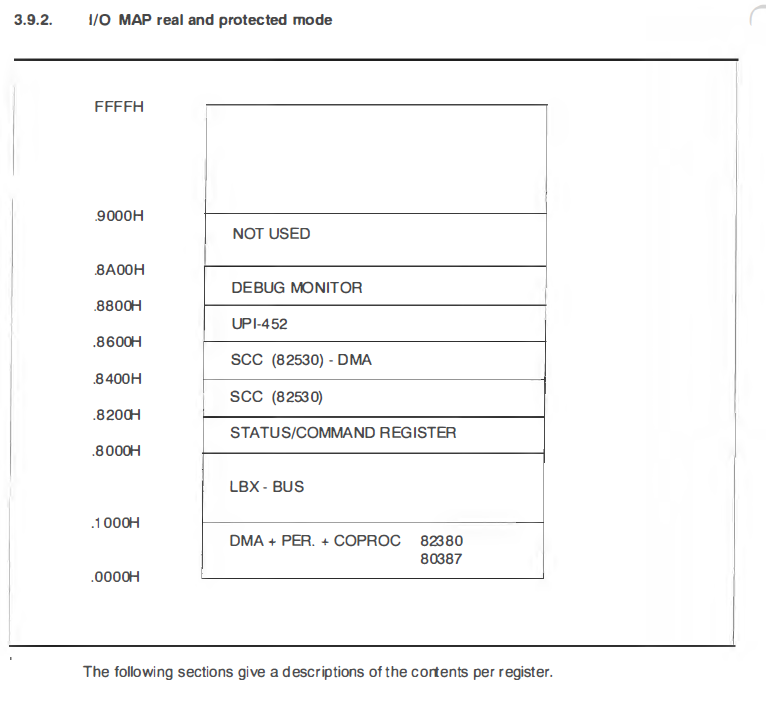

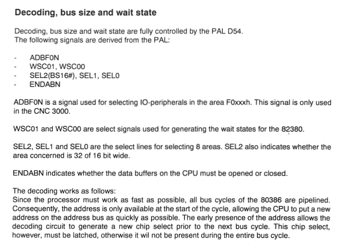

ach, auch noch ne frage, ich habe teilweise DOKU aus alten Dokumenten
aus den 1985ern aufgetrieben,.. und da habe ich zum Beispiel ne
Memorymap gefunden
000000H - 256K Ram (32 Bit)
040000H - 256K Ram (32 Bit)
080000H - optional RAM 1280K (32 Bit)
140000H - leer
usw...
oder solche infos
4x 27010 + 4x 27010 F0.000 FF.FFFF
4x 27020 + 4x 27010 E8.000 FF.FFFF
RAM
000000H - 03FFFFH
kann mir bitte wer erklären was es mit den adressen auf sich hat? 7
Stellig?! ergibt für mich keinen Sinn!

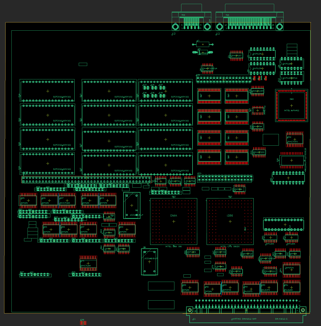

das CPM Modul sieht so aus:
http://www.shop.werkzeugmaschinen24.de/images/product_images/original_images/20255_01.jpg
von Thomas Z. (usbman)
nun du solltest mal schreiben was für eine CPU du genau hast. Ist der
Datenbus wirklich 3b2Bit breit? 10 mal 27010 Eproms passt irgendwie
nicht zu 32Bit Datenbus. Naturlich kann man Eproms zusammenfassen aber
wieso? Willst du etwa das CPU Mainboard neu machen?
von Flo R. (flo_r540)
ich habe wie gesagt das Modul schon zu 95% fertig nachgezeichnet, ein
paar R und C's fehlen noch, aber signale sind alle schon verbunden.

ja scheinbar ist der 32Bit breit, sofern ich das richtig verstehe
es werden vom Datenbus 0-31 und vom Adressbus 0-31 genutzt
und ja, das Ziel ist es ein eigenes CPM Modul zu machen das gleich die
2MB Speicher mit an board hat.
schön wäre noch die Eproms gegen ne SD karte zu tauschen und alle Daten
der Maschine statt im SRAM "dauerhaft" auf nem flash speicher zu
speichern, da die maschinen bei leerer pufferbatterie alles vergessen.
wenn ich das allerdings richtig verstanden habe ist das technisch nicht
möglich, oder wenn nur fü jemanden der nen FPGA dafür programmiert der
den alten Speicheraufbau mit den passenden adressen ect "simuliert" was
ich mir abschminken kann da ich das selbst nicht umgesetzt bekomme.
also ist mein erreichbares ziel, die SRAM 256k gegen 1MB zu tauschen mit
passender adressverteilung und vielleicht die roms gegen größere zu
tauschen, und auf SMD technik zu wechseln mit dem drawback dass man noch
eine schaltung raucht umn die dann "flashen" zu können.

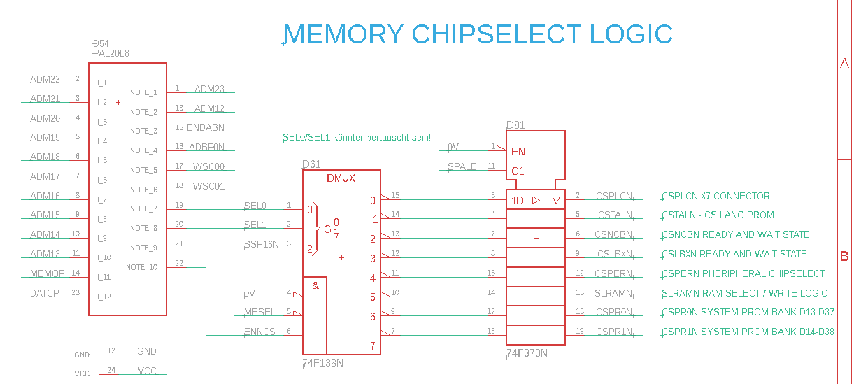

Dann hast du ja schon einen Schaltplan oder? Hat das Original CPU Modul
nicht einen Coprozessor eingebaut? Das Board sieht irgendwie nach VME
6HE aus. Keine Ahnung ob es das mit 386er gab.
Achja 95% fertig glaub ich weniger. Die VG Leiste ist ja noch ziemlich
leer.
Den Inhalt der GALS/PALS kennst du? Ich würde mal sagen das ist
hoffnungslos.
sisi konnte ich auslesen :) sind auch nur 2 Stück auf dem Board, und ich
hab davon mehrere Originale und man bekommt den "Formfaktor" noch,
weiters könnte man die ja auch brute forcen, das heute kein großes Thema
mehr,.. gibt es sogar plug & pray hardware dafür.
> hoffnungslos.

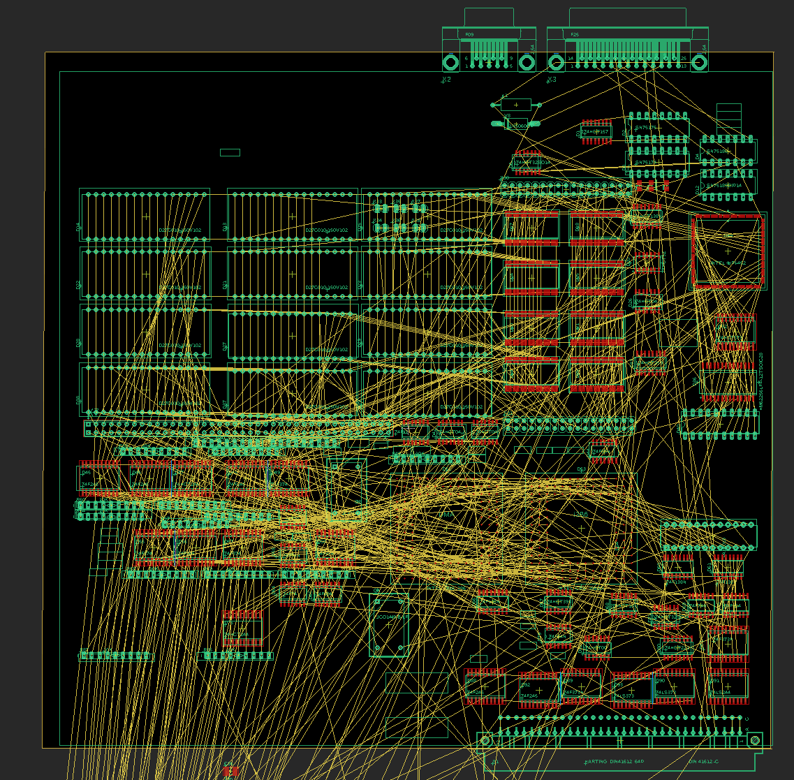

wieso sollte es das sein? ich habe das board bereits nachgezeichnet, im
schlimmsten fall sind da Fehler drin, dann schnappe ich mir eines der
boards, mach alle komponenten ab, laminiere es auf einen Alu Block und
schleife es auf der Flachschleifmaschine weg und mach alle heiligen
Zeiten Fotos davon, das ist ein 4 layer board mit VCC und GND in der
mitte - dauert eben ein paar Momente länger nochmals zeichnen ect - aber
bisher ergibt der Schaltplan sinn - klar würde ich zuerst eine 1:1 kopie
des PCBs fertigen lassen, alle komponenten aufsetzen und schauen ob das
funktioniert - und dann erst den speicherumbau angehen...

Es gibt heute große FLASH und SRAM Speicher Chips.
29F010 würde deinen 27C010 entsprechen 29F040 eben 27C040. (8 Bit) Den
Umbau könnte man sogar probehalber auf der Original Platine mit etwas
Gluelogig fädeln.
Beim SRAM bin ich nicht ganz auf dem laufenden. Ich habe  aber schon
512kByte SRams von Cypress gesehen. Das SRAM sitzt auf der umgedrehten
Huckepack Platine?
Ach ja brute force ist bei Gals nur bei reinen Logigfunktionen sinnvoll

> adress und daten lane und 4 btye enabler,
ja der Datenbus ist 32 Bit weshalb mit 8 Bit Bausteinen immer ein
vielfaches von 4 gebraucht werden. Deshalb finde ich es seltsam wenn nur
10 Eproms da sind.
Ein Ramblock belegt 256kbyte 0x00 0000 .. 0x03 FFFF aufgeteilt auf 8
Chips.
Bei einem 32Bit System benutzt man A0 und A1 der CPU in der Regel zur
Codierung von /CS,  A2..A16 (CPU) -> A0..A14 (RAM). Es sind aber auch
andere Varianten denkbar.
Achtung: In deiner Netzliste oben fehlen an mindestens 2 Eproms die
Datenleitungen
Du wirst nicht umhinkommen den Schaltplan zu posten.
Bei einem 386er startet Ram immer an Adresse 0, Boot immer and der
höchsten Adresse.
Beim Eprom ist es etwas komplizierter:
Zuerst musst du rausbekommen welche Eprom Bank welchem Adress Bereich zu
geordnet ist. Dann musst du rausbekommen warum die 3. Bank nur mit 2
Eproms bestückt ist. Da ich vermute dass ein Teil der Adressdekoder in
den Gals steckt sind Modifikationen ziemlich kompliziert wenn du von den
Dingern keine Quellen hast.
> Datenleitungen
kann auch ne darstellungssache sein, PROMS und SDRAM ist voll
"verkabelt" ich kann hier auch gerne mal posten wie welcher baustein auf
welcher adresse hhängt, ich werde den schaltplan aber nicht posten, das
hat mich MONATE an Arbeit gekostet, und ich bin einer der ganz wenigen
die originale Dokumente zu den Platinen haben,
die freien zwei Sockel sind für IPLC programme
die ersten 8 sind System PROMs 9 & 10 sind LANG Proms und 11&12 sind
IPLC proms
wie soll ich die bus & adresslanes darstellen? screenshot aus dem
Schaltplan? von allen Speichern oder soll ich einfach kurz was aufmalen
welches WE/CE/OE signal zu welcher Bank geht?!
ich will das ja nicht von irgendwem komplett vorgekaut haben, ich finde
das immer etwas blöd wenn man in ein forum geht und sich erwartet dass
einem jemand sein problem löst! ich will da bis zu nem gewissen grad
selbst draufkommen oder es zumindest so verstehen dass ich mir sowas
auch vielleicht mit wenig hilfe selbst basteln könnte!
wie ist das mit der codierung der colums and rows? 32x8k
da ist die rede von words (ich nehme an ein word ist ein byte und
enthält 8 bit,
ich habe auch gesehen dass die matrix zB 512x512 hat,.. damit fange ich
auch nichts an.
ich stelle mir eine Matrix vor, auf der über X und Y ein punkt bestimmt
wird es gibt bei 32k demnach 32.768 "speicherorte" in denen jeweils ein
Zeichen gespeichert wird? wie ein riesen sortimentkasten
der 62256 hat 9 Adress rows und 6 columns.. nutzt also 15 adressen
richtig?
Hier mal ein paar screenshots...
Das Design schaut ziemlich straight forward zu sein. Das Pal macht rein
kombinatorische Logik Im Prinzip halt ein dicker Addressdekoder.
Adressbus schaut nach 24 Bit aus.
Dein Blatt 4 mit den Eproms solltest du in höherer Auflösumg posten da
kann man nichts lesen. Ich sehe allerdings nicht wo du viel einsparen
kannst.
max 4 Eproms wenn du 27c020 nimmst anstelle 27010. Die letzte Bank wird
ja offensichtlich anders benutzt. Diese Speicher werden vermutlich ins
Ram kopiert. Beim RAM ist es nicht so viel anders, dort ist eine
Reduktion auf 4 Chips möglich. Das würde die Huckepack Platine
einsparen.
Bei allen Änderungen wirst du das PAL änderen müssen oder die /CS und
/OE Signale mit zusätzlicher Gluelogik generieren müssen.
Was man in jedem Fall noch checken muss ist die Zugriffszeit der
Speicher. 25Mhz ist jetzt noch nicht so schnell könnte aber im
Einzelfall ein Problem werden.
Die ext. Speichererweiterungen werden vermutlich wesentlich mehr
Einsparpotential haben.

schön wäre es eben nur nach dem PAL anzugreifen sodass ich das einfach
übernehmen kann.
zum Verständins, dem RAM ist der PAL ziemlich egal oder? denn da sind
zwar OS seitig adressen codiert, aber solange er die adressen erreicht
ists ja egal, stell mir das vl zu einfach vor, aber das der speicher am
anfang ja leer ist ists ja egal wie mand die adressen verkabelt oder?
beim rom geht das nicht, weil das programm sonst nicht ausgeführt werden
kann, spung auf adresse xxx nur dort sind dann keine daten und ende
Gelände richtig?
habe da etwas gefunden, die huckepack platinen gab es mit .25MB und mit
1MB womit dann entweder 512kb oder 1536kB zur verfügung stehen, dazu
wurden 628128er verwendte und die zweiadresslanes 15&16 direkt dazu auf
den Sram geschalten und die adressen 18bis22 über nen 74x138 zu ner chip
select logik verschalten.
d.h. ich kann beim RAM mal probieren mir so ne 1MB karte zu machen,
schauen ob die hardware ohne wechsel des PALs die so frisst, wenn Ja,
kann ich wohl auch die unteren 8 gegen 4 628128er tauschen, damit hätte
ich mal die 1,25MB an board.
da ich auf der Platine eben die Huckepack platine habe die wegfallen
könnte und stattdessen könnte ich entweder über die X30/X31
(huckepackplatinen header) oder über X7 ne aufsteckplatine machen mit
SMD SRAMS und 2MB speicher.
hier noch ein paar Infos mit denen ihr bestimmt mehr anfangt als ich,..
Das CPU Board ist offensichtlich dafür ausgelegt mit unterschiedlichen
Eproms bestückt zu werden. Die Jumper sowie die zusätzlichen
Adressleitungen an Pin1, Pin30 und Pin31 deuten darauf hin.
Da 8Bit Speicher verwendet werden sind immer 4 Chips notwendig damit man
auf den 32Bit Bus kommt. Es gibt auch 16Bit Eproms (selten) dann wären
im besten Fall nur 2 Chips notwendig. Die Verschaltung ist dann aber
eine andere.
Die 2 zusätzlichen Speicherblöcke werden 16 Bit breit angesteuert diese
können also nur als ReadOnly Datenspeicher eingeblendet werden. Nie als
exec.
Herkömmliche Flashs gibts in DIL und PLCC. Zusätzlich sind auch Flatpac
Varianten erhältlich (auch in 16 Bit). Ich sehe aber keinen Vorteil
außer Platz sowas zu verwenden. Deine CPU Platine kannst du ja nicht
kleiner machen.
Im Gegenteil wenn du SMD Flashs verwendest wird die Programmierung
aufwendiger.
Auch beim Ram sind immer 4 Chips notwendig. Die Speichermap wird immer
durch das PAL gemacht. Das muss also zur Bestückung passen. Ein CY62158
SRAM hat 1 MByte. 4 Stück davon wären also 4 MByte, selbst wenn du nur 2
MByte davon nutzen kannst sind es immer noch nur 4 Chips.

ich habe mich jetzt ein bisschen eingelesen, ich habe für die ROMs eine
FLASH alternative gefunden die "angeblich" plug & pray passt, damit kann
ich die roms mal ersetzen / ist sogar billiger als die rom bausteine
da werde ich am adressbus nichts angreifen!
dann habe ich mich gestern eigentlich den ganzen Tag mit meinem PAL20L
beschäftigt weil dazu bedenken geäussert wurden.
ich habe das Glück dass mein PAL20L8 8x input und 14 mal output hat und
nicht registerd sondern active low combinatorial ist.
ich hab das Ding ja schonmal ausgelesen und daten erhalten, dabei hat
mir jemand geholfen ohne dass ich wirklich wusste was da vor sich geht
ect.
ich bin jetzt mal hergegangen und habe die Signale zum PAL angeschaut,
und was aus dem raus kommt, und dann auch noch in meiner Doku ein paar
Hinweise gefunden (siehe Bilder)
dann habe ich den PAL20L mal aufgespannt und mit ne chip tester
ausgelesen bzw mal durchgecheckt was da raus kommt,.. hab jetzt ein
Excelfile mit
16.387 Zeilen das beschreibt wie der PAL sich verhält. und ein bin file

meine Frage, da der PAL20L8 nicht registered ist kann man den ja
auslesen oder? kann mir bitte jemand da weiter helfen, wie sind PALs zu
beschreiben, zum auslesen ect,... finde online nicht wirklich was unter
PAL (außer natürlich dem TV Format)
LG
das ist falsch ein 20L8 hat max 20 Inputs und max 8 Outputs
Bei dir sind 19..22 definitiv Outputs. ADMxx sind input
WCS0 und WCS1 sind Outputs. Bei anderen Sig. muss man in den Schaltplan
schauen
Thomas Z. schrieb:
> schauen
ahh ja! vertauscht, 14in und 8 out! meine ich ja! mit Glück meinte ich
dass meine Hardware max 8 outputs loggen kann :)
Ich hab mal einen Entwurf für 4*27c020 gezeichnet der mit dem Original
Pal funktionieren sollte. Die 27C010 Inhalte werden dann einfach in die
obere bzw untere Hälfte eines 27c020 kopiert. Das kann man auch mit
Flashbausteinen machen.
Dazu analog könnte man wohl auch mit den letzten beiden Eproms
verfahren, das hab ich mir jetzt aber nicht genau angeschaut.
ahhhmmm.. wow! DANKE! damit hab ich nicht gerechnet! danke danke danke!
ich bin noch an dem PAL dran, da werde ich andere Hardware bracuhen, ich
bestell jetzt mal 10 Stück zum rumprobieren,...
wie schon weiter oben geschrieben lässt sich das auch relativ einfach am
Original testen. Es sind ja nur wenige Signale die man an die Eproms
dran fädeln muss. VPP kann man lt. Datenblatt auch offen lassen.
Da durch das Gatter die Zugriffszeit etwas länger wird sollten etwas
schnellere Bausteine genommen werden. 120ns anstelle der original 150ns
sollten es tun.
> sollten es tun.
vielen Dank nochmals,. ich mache mir da eine aufsteckplatine für den X7
connector, dort findet man ja alles was man benötigt!
beim Ram habe ich mir schon selbst was zusammen gebastelt,..
