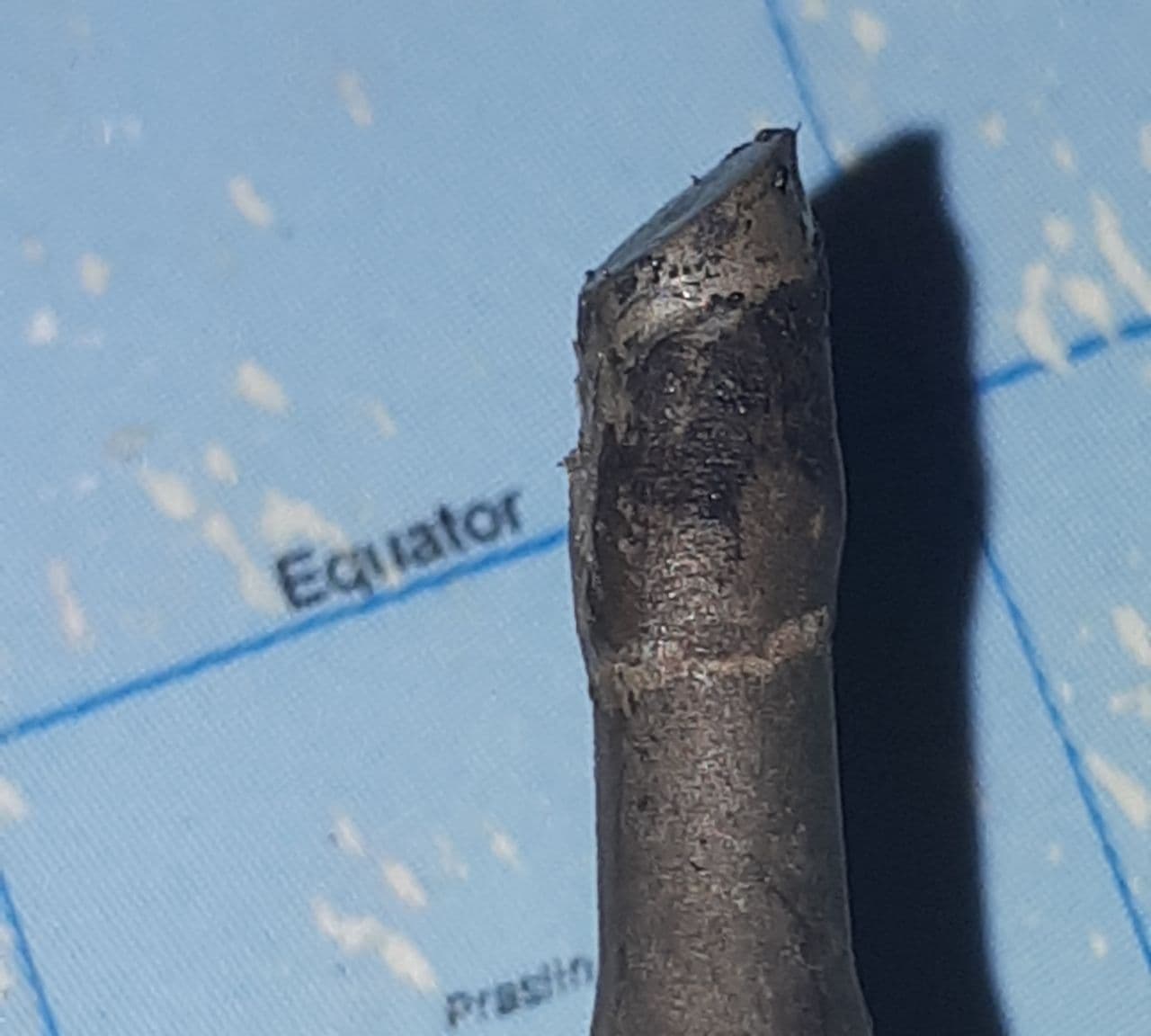

Ich habe jetzt seit ca 1 Jahr die Lötstation Toolcraft ST-80D, leistet
80W. Ich löte mit Sn99,3Cu0,7 von Stannol und 350°C. Als Lötspitze
benutze ich eine dicke mit 3mm die am Ende schräg abgeflacht ist. Damit
kann man sowohl kleine THT-Bauteile als auch dickere Drähte löten. Aber
ich habe trotzdem oft das Problem dass die Lesitung nicht ausreicht.
z.B. kommt es schon vor dass ich an einem blanken 2,5mm² Draht einen
zweiten anlöten will, also nicht an den Enden, sondern in der Mitte der
Drähte. da schaffe ich es einfach nicht das ganze stark genug zu
erwärmen. Aber ich denke dass eher die Lötspitze schuld ist. Die ist
teilweise so mit Oxiden bedeckt dass das nicht mehr abgeht und ich nur
eine kleine Kontaktfläche habe. Aus irgendeinem Grund wurde die
Lötspitze auch ganz uneben und der Dreck sammelt sich in kleinen
Löchern. Brauch ich eine andere Lötstation oder würde eine neue
Lötspitze reichen? Bzw gibt es für diese Lötstaion überhaupt gute
Spitzen?
Wenn ich eine neue Lötstaion brauche würde ich ein Limit von 80€ setzen
da ich im Moment echt knapp bei der Kasse bin. Warten geht nicht gut da
jetzt die Lötspitze komplett schwarz ist und überhaupt nichts mehr
annimmt.
[Edit: jetzt kann ich gerade zumindest wieder Lötzinn drauf schmelzen,
aber es läuft die ganze zeit auf die Seite der Spitze, wo sie nich
silber ist. Und mir ist aufgefallen, dass da ganz vorne anscheinend eine
ganze Schicht fehlt, siehe foto. Da wo sie schlagartig dunkler wird gibt
es eine richtige Stufe und diese teilweise abgegangene Schicht scheint
sich auch schon weiter hinten zu lösen, da ist auf den Seiten so eine
"Beule". ]
Also: Was haltet ihr von der Lötspitze? Neue Lötspitze oder neue
Lötstation/Lötkolben für max. 80€? Brauche genug Leistung um bleifrei
ein Kreuz aus zwei 2,5mm² Drähten zu löten.
Danke für eure Hilfe!
(hoffe das bild ist jetzt dabei...)
von Mladen G. (mgira)
Bleifrei braucht starke Lötstationen IME, am besten welche mit
Kartuschen welche das Heizelement und den Temperatursensor eingebaut
haben.
Da gibt es IMO nicht so viele Möglichkeiten, Hakko, Weller oder eben
JBC.
Bei den ersten beiden darauf achten dass es sich um Kartuschen handelt,
beim letzteren ist das immer so bei aktuellen Modellen.
Es gibt günstigere nachbauten aus China ;)
Ansonsten scheint das wieder ein JBC Thread zu werden..
Lötspitzen brauchen etwas Pflege. Dazu gehört das Abstreifen des Zunder
genauso wie ab und zu etwas Lötzinn mit Kolophonium. Wie man am besten
abstreift, ist umstritten. Manche bevorzugen Messingwolle, andere den
feuchten Schwamm und wieder andere nehmen den nassen Finger :-P

von Markus E. (markus_e176)
Generell die Temperatur nicht höher einstellen als nötig (+10°C macht,
dass chemische Reaktionen -welche die Spitze angreifen- doppelt so
schnell ablaufen).
Und immer vor dem Ablegen in die Halterung die Spitze dick verzinnen.
Dann kommt im abgelegten Zustand kein Luftsauerstoff an die Spitze und
die kann nicht (so schnell) oxidieren. Abstreifen dann erst wieder
direkt vor dem nächsten Einsatz.

von Marcello E. (leto)
Meines erachtens (so wie die Spitze aussieht) lötest du zu heiss und mit
zu wenig Flussmittel.

von PC-Freak (Gast)
> silber ist.
Dann ist Deine Lötspitze fertig.

von PC-Freak (Gast)
Karl B. schrieb:
> Liest Du nicht mit?
> Beitrag "Re: Lötstation Problem"
Zitat von Amazon-Seite
 Der ERSA TIP-Reactivator 0TR01 ist bleifrei und besteht aus einem
Gemisch von Lötaktivatoren, Harzen, bleifreiem Lötzinnpulver und
Bindemitteln
Er beseitigt schonend auch starke Oxidschichten bei minimaler
Rauchentwicklung
Aber wenn die Spitze FERTIG (verbraucht) ist, und die Schicht auf dieser
bereits zerstört ist, dann geht da nix mehr.
Neue Spitze und alles gut.
Und kein 'extra' Kolophonium. Das hat man kurz nach dem Krieg gemacht,
aber nicht heute.

von Christian E. (cerker)
Ich hatte mal die verwandte ST-50D, ein Problem war immer, dass das
Heizelement deutlich dünner als die Bohrung in der Spitze ist und es
daher einerseits relativ lange dauerte bis die Spitze warm wurde und
andererseits praktisch nur mit der Wärmekapazität der selben gelötet
wurde.
Etwas besser wird es mit 1-2-3 Lagen Haushalts-Alufolie um das
keramische Heizelement bis die Spitze leicht stramm drüber passt.
Seit 3 Jahren habe ich aber nun eine JBC und ich bin derart verwöhnt
davon, dass mir selbst gute alte Weller wie Schrott vorkommen.
> Drähte.
Naja, 2.5mm² CU-Draht ist schon eine Nummer. Wenn du in der Mitte zwei
gekreuzt anlöten willst, dann ist imho ein 80W Kolben nicht ausreichend
leistungsfähig. Es sind ja quasi vier Drahtenden, die Wärme ableiten und
Cu ist ein sehr guter Wärmeleiter.
Bei zwei Drähten mit 1.5mm² werden die 80W gut reichen!

von Kilo S. (kilo_s)
Ja, so sehen meine Spitzen (M-900 Art.) aus China teils schon nach dem
ersten Mal löten aus.
Richtig übel sind die, welche nicht mal beim ersten aufheizen Zinn
annehmen.
Neue Spitzen sollten ausreichen.

von Zeno (Gast)
> Aber
Das Problem dieser Lötstation (hatte selber eine ähnliche) ist nicht die
Leistung des Kolbens, sondern das nicht (schnell) genug Wärme nach
geliefert wird. Bedeutet die Spitze kühlt zu schnell ab. Man ist dann
geneigt die Temperatur höher zu stellen, was aber schnell zur
Verzunderung der Spitze und letztendlich zu deren erhöhten Verschleiß
führt.
Ersatzlötspitzen für diese Lötstation gibt es. Problemkönnte werden das
bei die Kolben die Spitze auf dem Keramikheizeinsatz fest backt. Wenn
man sie dann versucht zu lösen geht meist der Heizeinsatz dabei kaputt.
Empfehlen könnte ich die JBC CD-2BQF die lötet auch mit einer 1,3mm
Keilspitze Drähte in Deiner Größe. Bei dieser Lötstation sitzt
allerdings die Heizung auch direkt hinter Spitze und bei Bedarf regelt
die dann auch auf 130W hoch. Allerdings dürfte die Station mit 465€
nicht in Deinem Preissegment liegen.
> führt.
wahrscheinlich macht er diese Art von Lötarbeiten im 24/7 Takt?
... dann ist natürlich der Keramikheizeinsatz bald kaputt.
Dann kann er aber auch gleich eine Lötlampe verwenden und kommt billiger
dabei weg.
von HildeK (Gast)
Stefan ⛄ F. schrieb:
> Mit mehr als 350°C habe ich noch nie etwas gutes bewirken können.
Meine Standardeinstellung für bleihaltiges Lot ist 350°-370°; schon beim
uralten Weller Magnastat (meinem ersten Weller) waren die 370°-Spitzen
die Standardspitzen - Jahrzehnte vor bleifreiem Lot. (z.B.
https://www.henri.de/werkstattbedarf/loettechnik/loetspitzen/weller/pt....-serie.html)
Gutes bewirken? Ich habe Eigenbaugeräte aus den 70er Jahren, die noch
nie an Lötstellen ausgefallen sind. Die Lötstellen waren damals gut und
sind es noch immer.
Löte mal ein Drähtchen nahe an einem kleinen Viaarray an, das zwischen
zwei GND-Planes eine Verbindung schafft. Da wird deine Epoxyplatine
braun, bevor das Zinn überhaupt an der Lötstelle (nicht am Lötkolben!)
fließt ...
von HildeK (Gast)
> führt.
Ja, das ist mehr oder weniger das Problem aller Lötstationen; manche
sind konstruktionsbedingt im Vorteil.
Hilfe bringen kurze, dicke Spitzen und höhere Temperatur. Dass man die
Temperatur in Grenzen halten will/muss, ist hauptsächlich davon
abhängig, wie groß die Bereitschaft ist, sich öfters mal eine neue
Spitze zu gönnen. Das ist der Trade-Off.
von Stefan F. (Gast)
HildeK schrieb:
> Gutes bewirken?
Damit meinte ich, dass mir mit mehr als 350°C nichts besser gelungen ist
als mit 350°C. Normalerweise löte ich mit 300°C, mein Maximum für
Sonderfälle sind 350°C.
> braun
Logisch, deswegen versuche ich es erst gar nicht (mehr). Ich habe gar
kein Lötwerkzeug um große Flächen heiß genug zu bekommen. Im Hobby ist
es OK, manche Sachen einfach gar nicht zu machen.
