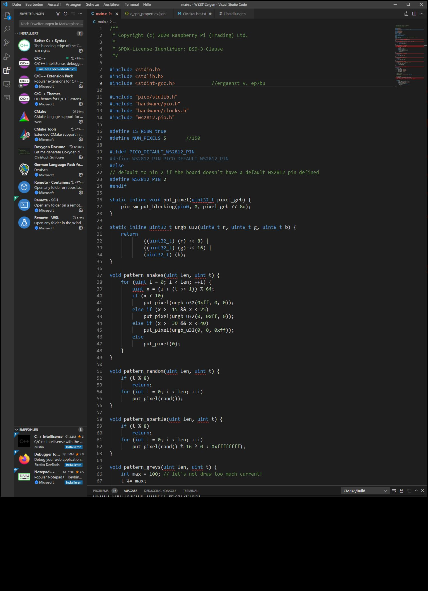

Nun wollte ich das Programm zur Ansteuerung von RGB-LEDs aus den
pico-examples/pio/ws2812 in einem eigene, separaten Verzeichnis zum
Laufen bringen. (zur folgenden Beschreibung siehe auch die angehängten
Screenshots).

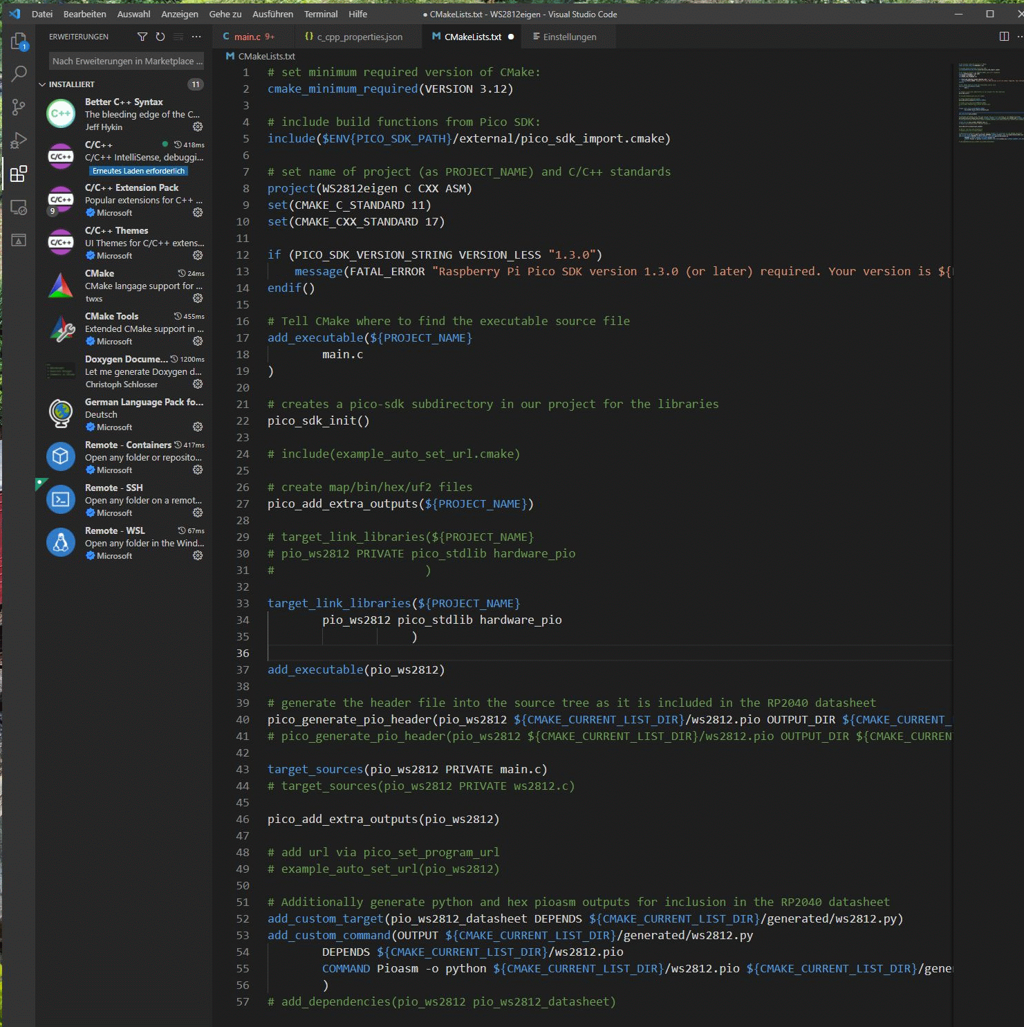

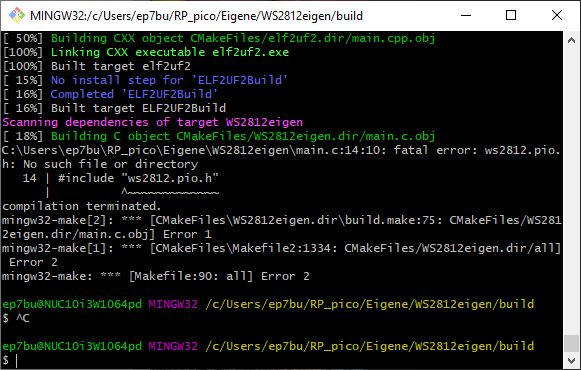

Beim make habe ich nun folgendes Problem:
C:\Users\ep7bu\RP_pico\Eigene\WS2812eigen\main.c:14:10: fatal error:
ws2812.pio.h: No such file or directory
   14 | #include "ws2812.pio.h"
make findet also die Datei "ws2812.pio.h" nicht, die sich im
Unterverzeichnis "generated" des Projektordners befindet (kontrolliert,
vorhanden!).
Und nun meine Frage: wie muß die Anweisung in "CMakeLists.txt" heißen,
damit make die fragliche Datei findet?

Da sollte sie aber eigentlich nicht liegen. Normalerweise entsteht im
Projektordner ein Verzeichnis namens "build" und fast(*) alles temporäre
Zeug landet dort.
(*) die Ausnahme von der Regel ist eine pico_sdk_import.cmake, die
direkt im Projektordner erzeugt wird.
Vermutlich ist also schon beim bei der Konfiguration was völlig falsch
gelaufen. Und tatsächlich ist deine CMakeLists.txt in mehrfacher
Hinsicht grob fehlerhaft.
Ich würde dir ja jetzt gerne diese Stellen zitieren, aber leider kann
man aus Screenshots schlecht zitieren...

Und hier meine CMakeLists.txt (Verzeichnisname geändert, sonst alle
Dateien aus den examples):
# set minimum required version of CMake:
cmake_minimum_required(VERSION 3.12)
# include build functions from Pico SDK:
include($ENV{PICO_SDK_PATH}/external/pico_sdk_import.cmake)
# set name of project (as PROJECT_NAME) and C/C++ standards
project(WS2812_eigen C CXX ASM)
set(CMAKE_C_STANDARD 11)
set(CMAKE_CXX_STANDARD 17)
if (PICO_SDK_VERSION_STRING VERSION_LESS "1.3.0")
    message(FATAL_ERROR "Raspberry Pi Pico SDK version 1.3.0 (or later)
required. Your version is ${PICO_SDK_VERSION_STRING}")
endif()
# creates a pico-sdk subdirectory in our project for the libraries
pico_sdk_init()
# Tell CMake where to find the executable source file
add_executable(WS2812_eigen)
# generate the header file into the source tree as it is included in the
RP2040 datasheet
pico_generate_pio_header(WS2812_eigen
${CMAKE_CURRENT_LIST_DIR}/ws2812.pio OUTPUT_DIR
${CMAKE_CURRENT_LIST_DIR}/generated)
target_sources(WS2812_eigen PRIVATE ws2812.c)
target_link_libraries(WS2812_eigen PRIVATE
                    pico_stdlib hardware_pio
# create map/bin/hex/uf2 files
pico_add_extra_outputs(${PROJECT_NAME})
# Additionally generate python and hex pioasm outputs for inclusion in
the RP2040 datasheet
add_custom_target(pio_ws2812_datasheet DEPENDS
${CMAKE_CURRENT_LIST_DIR}/generated/ws2812.py)
add_custom_command(OUTPUT ${CMAKE_CURRENT_LIST_DIR}/generated/ws2812.py
        DEPENDS ${CMAKE_CURRENT_LIST_DIR}/ws2812.pio
        COMMAND Pioasm -o python ${CMAKE_CURRENT_LIST_DIR}/ws2812.pio
