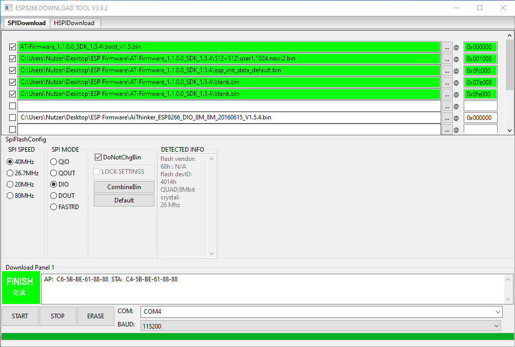

ich habe mir vor ein paar Tagen die ESP-01S bei AZ-Delivery bestellt.
Mit der Bestellung lief alles glatt, nur hab ich jetzt massive Probleme
auf die Teile die AT-Firmware draufzuladen, dass hinten auch was
vernünftiges bei rauskommt...
Gefühlt habe ich mir sämtliche Dokus, Blocks und auch die Beiträge in
diesem Forum durchgelesen und alles mal ausprobiert. -> Alles ohne
Erfolg...
Ich bin auch nach den Infos vom Stefan Frings vorgegangen:
http://www.stefanfrings.de/esp8266/index.html
Ich habe mir auch die AT-Firmware 1.1.0.0 (SDK 1.5.4) von seiner Seite
gegönnt. Eine Version von AI-Thinker von Github und auch die neueste
AT-Firmware direkt von ESPRESSIF 2.2.1.0 ausprobiert.
Den Upload habe ich mit mittlerweile drei verschiedenen TTL-Adaptern
versucht:
1. Mit dem von AZ-Delivery:
https://www.az-delivery.de/products/ftdi-adapter-ft232rl
2. Mit einem von DSD-Tech:
https://www.amazon.de/DSD-TECH-Seriell-Adapter-Kompatibel/dp/B07BBPX8B8/ref=sr_1_8?__mk_de_DE=%C3%85M%C3%85%C5%BD%C3%95%C3%91&crid=1WL509J8RW27Q&keywords=usb+serial+adapter&qid=1642887266&sprefix=usb+serial+adapter%2Caps%2C123&sr=8-8
3. Mit einem Arduino Uno ohne µC wie in diesem Beitrag:
https://www.esp8266basic.com/flashing-instructions.html
Nachdem ich auf alle "AT" Anfragen keine Rückmeldung bekommen habe, hab
ich mal das normale Blink-Beispiel aus der Arduino-IDE hochgeladen. Das
hat wie gewünscht funktioniert.
Nach den Infos aus diesem Post
Beitrag "ESP8266 defekt oder bin ich zu dumm?" habe ich mir auch mal den
ESPlorer geladen um evtl. mehr Infos zu bekommen und auch schon die
"verschiedensten" Zeilenumbrüche versucht.
Und auch 3 Flash-Tools ausprobiert (esptool.py, ESP Download Tool und
NODEMCU FIMRWARE PROGRAMMER). Immer mit dem gleichen Ergebnis:

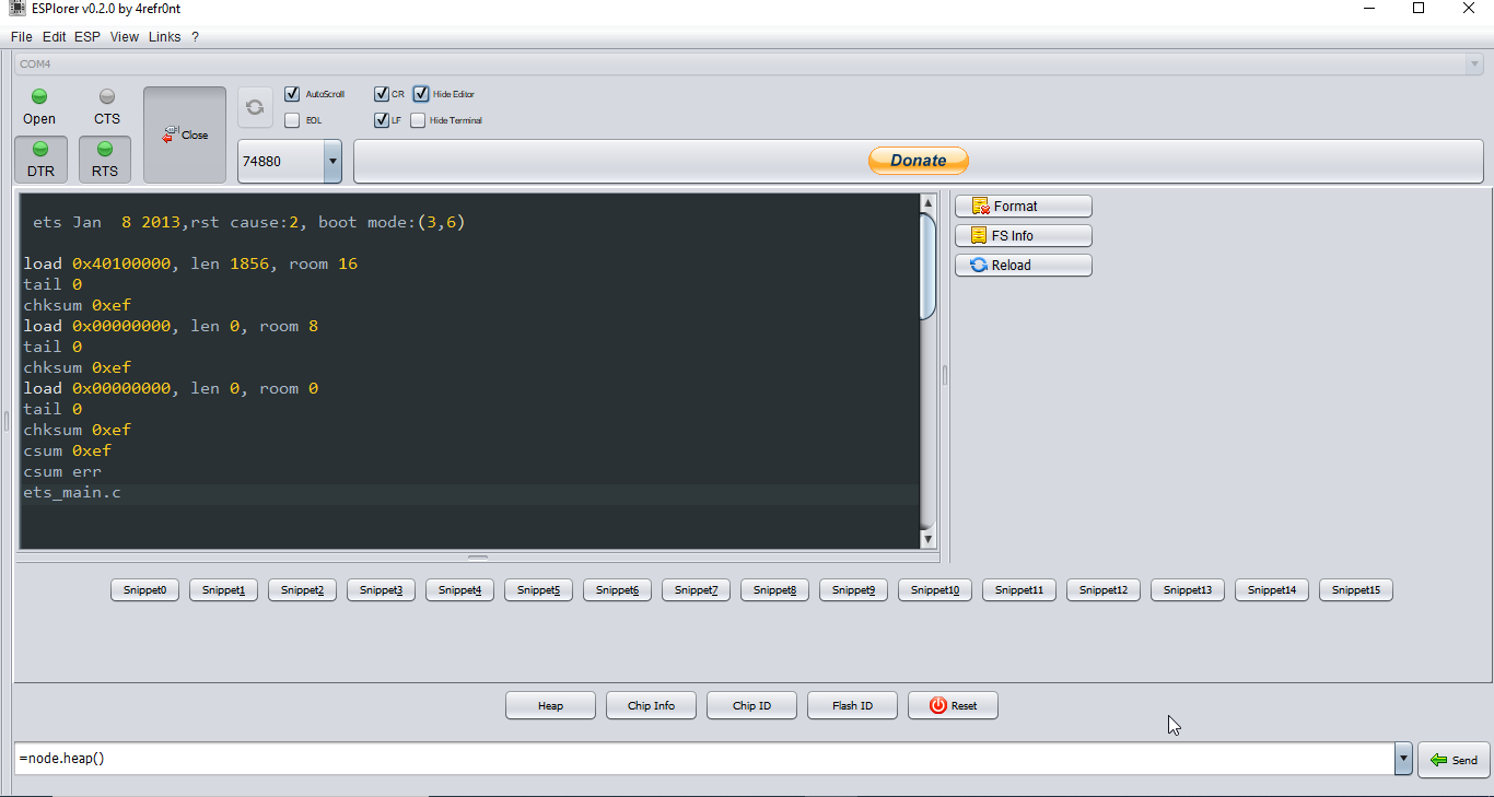

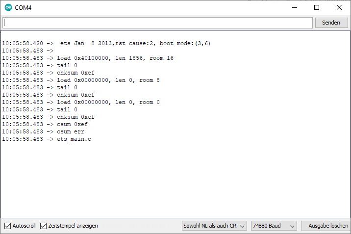

Bei einer Baudrate von 74880 bekomme ich die in den Anhängen gezeigten
Infos beim Booten. Das wars dann auch...
Ich habe mittlerweile sämtliche Baudraten ausprobiert, leider immer ohne
Antwort.
Dieses Ergebnis habe ich leider bei 3 von den 5 ESP-01S. (Die 3 kommt
verdächtig oft vor... Liegt hoffentlich nicht daran!)
Den Upload habe ich wie in dem o.a. Bild durchgeführt. Laut dem Block
von Stefan Frings haben die ESP-01/ESP-01S mit der Flash-ID 4014 einen
1MB Speicher. Entsprechend dem habe ich die Speicherbereiche auch
eingestellt.
Und jetzt meine Frage: Was mache ich falsch?
Ich bitte DRINGEST und VOLLER VERZWEIFLUNG um Tipps, Rat, etc.
Beste Grüße und vielen Dank im Voraus
Eddy

Hast du mal den DOUT Modus anstatt DIO versucht und dabei "DoNotChgBin"
aus geschaltet damit die Einstellung auch für das hochgeladene Programm
gilt?

von Stefan F. (Gast)
"cksum err" ist auf jeden Fall ein Lesefehler bzw. kaputte Daten im
Flash. Solange du diese Meldung bekommst, brauchst du gar keine AT
Kommandos versuchen.

von Edi E. (eddy21)
> gilt?
Das probiere ich auf jeden Fall aus!
Danke.
Wenn ich "cksum err" bekomme, können die Module vielleicht ein knacks
haben?
> haben?
Oder der Flash wurde nicht korrekt befüllt, oder der Zugriffsmodus ist
falsch eingestellt (deswegen meine Frage nach DOUT) oder die
Stromversorgung ist instabil.
Neue Module sollten korrekt befüllt sein, deswegen schaue dir die
Stromversorgung an.
Edi E. schrieb:
> Das mit dem DOUT werde ich nochmal testen. Aber die Speicherbereiche
> passen.
Für die Version aus SDK 1.5.4 ja. Die anderen Versionen brauchen
vielleicht andere Adressen.
Steckbretter und Dupont Kabel haben meisten zu hohe Innenwiderstände.
Benutze direkt angelötete Kabel.

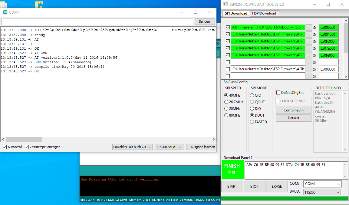

von Edi E. (eddy21)
Ich verreck... jetzt geht's!
Stefan, vielen Dank dir!!!
Zur Spannungsversorgung:
Ein direktes Kabel habe ich zwar nicht angelötet, aber einen
zusätzlichen Kondensator habe ich mal mit ins Breadboard gesteckt.
Zum Upload:
> gilt?
Hab das genau so eingestellt. Und siehe da, jetzt geht's...
