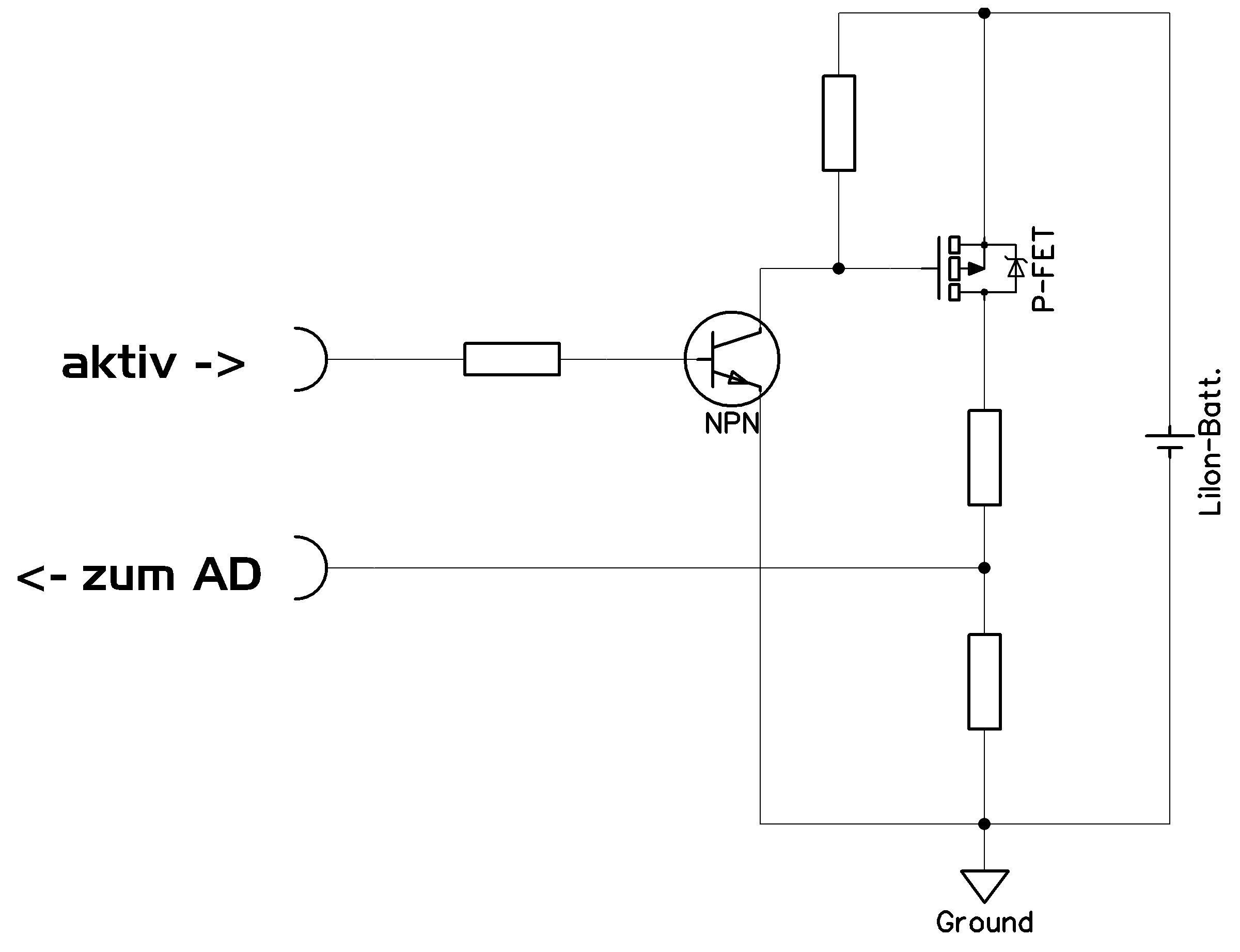

Hallo Community,
ich würde gerne meinen ESP32 mit einem 4.2V Lipo Akku betreiben, bzw.
das mache ich schon. Nun würde ich die Spannung aber gerne überwachen
und wenn sie unter einen bestimmten Bereich fällt, eine eMail versenden,
damit ich diese dann wechseln kann. Der Programmtechnische Teil ist
alles erledigt, aber ich bekomme einfach keine sinnvolle elektronische
Schaltung hin, die NICHT meine Zelle leersaugt. Was mir logisch
erschien, habe ich schon ausprobiert. Gibt es hier jemanden der das auch
schon gemacht hat, der mir evtl. mit einem Link oder sogar einer
Schaltung weiter helfen könnte ??
Vielen Dank schonmal
Pete

Gast #6952950
Einfach Widerstandsteiler und unten ran einen N-channel mosfet. So habe
ich das bei meinem Projekt gemacht.
Mosfet einschalten, bisschen warten bis sich die Schaltung stabilisiert
(der ADC Input sollte an einem Kondensator hängen gemäss Datasheet) und
dann messen.
Die interne ESP32 Spannungsreferenz kannst Du übrigens kalibrieren wenn
Du's extra genau haben willst (google).

OP #6953030
> dann messen.
Die Sache mit dem Spannungsteiler hatte ich als erstes, allerdings ohne
MosFet, hat ne weile gedauert bis ich den Fehler hatte :-)
Könntest Du mir evtl. Deine Schaltung mal „aufmalen“ ??
Das mit dem Kondensator wusste ich garnicht, das google ich nochmal und
die Sache mit dem kalibrieren ebenso, danke für die Tips …
Grüße
Pete

Gast #6953040
Ganz dusselige Idee, dann liefert der obere Widerstand volle Spannung
zum Analogeingang. Hoffentlich hat der Schutzdioden.
Korrekt muß ein P-FET plusseitig vor den Teiler, der seinerseits mit
einem kleinen NPN-Transistor eingeschaltet wird - so mache ich das. Da
die Spannungen gering sind, muß es ein Typ sein, der bei 2,5V U(GS)
sicher schaltet.
