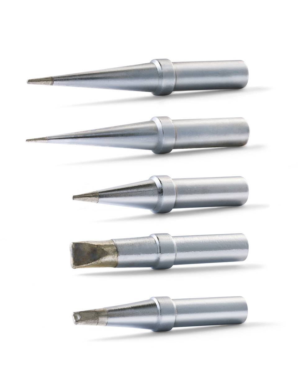

Die Lötspitze sollte DICK und MASSIV sein, damit sie die Wärme an die
Lötstelle bringt. Wenn du da so einen fisselige feine spitze Lötnadel
hast, dann kann der Kolben noch so heizen, die Wärme kommt nicht
dorthin, wo sie gebraucht wird.
In dem Bild dort würde ich die mittlere oder die untere nehmen, aber
siche nicht die beiden oberen:
https://asset.conrad.com/media10/isa/160267/c1/-/de/002361160PI00/weller-we-1010-loetspitzen-set-langform-konisch-meisselform-flachform-inhalt-5-teile.jpg?x=320&y=320&format=jpg&ex=320&ey=320&align=center
EDIT: meine Spitze ist die kurze dort ganz links:
https://m.media-amazon.com/images/I/61CqC7y3FEL._SL1200_.jpg

Achso und um bei dem Lötspitzenbild (dem zweiten) zu bleiben. Keine
Sorge, hier wird keine Nadel verwendet. Das ist mir schon bewusst, ich
versuche auch immer die Spitze zu nehmen, die gerade klein genug ist,
dass ich nicht mehrere Sachen gleichzeitig berühre.
Ich habe selber 1, 2, 5, 9 und 10.
5 benutze ich explizit nur für's Plastikschweißen.
Ich habe es hier mit 2 und 9 probiert.
> bleiben. Keine Sorge, hier wird keine Nadel verwendet.
> Das ist mir schon bewusst, ich versuche auch immer die
> Spitze zu nehmen, die gerade klein genug ist, dass ich
Du sagst das so dahin, aber das ist ein wichtiger Punkt
und m.E. Anfängerfehler Nummer zwei: Zu dünne, zu schlanke
Lötspitze. Wird viel zu oft falsch gemacht.

Bei SMT-Bauteilen mit größerer Pin-Anzahl ist das der falsche Weg.
Guck dir mal bei YouTube ein paar Tutorials zu Drag Soldering an. Da
ziehst du die Lötspitze einfach über alle Pins rüber - abgeschrägte
Lötspitze, Flussmittelgel und der richtige Winkel (über, üben)
