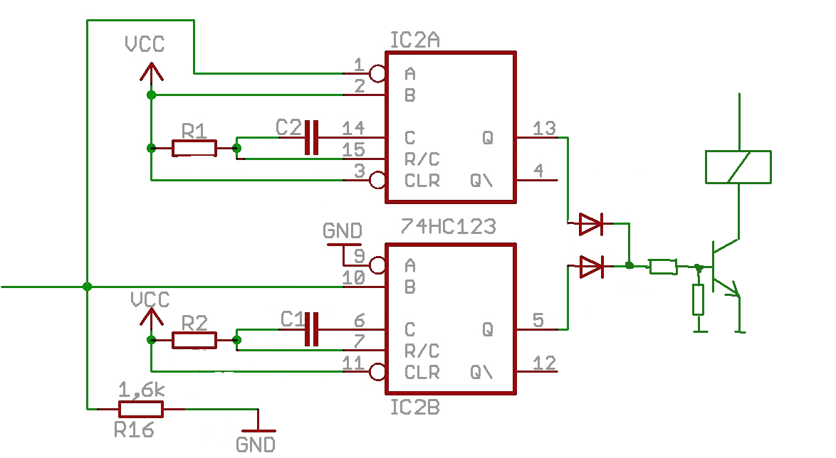

Hab hier schonmal über die Suche geschaut und das hier gefunden.
https://thumb.mikrocontroller.net/n5AuVHmTrBLiRp8-q3HuNmFeav3P9vD5mCFw3BiQ1jE/plain/https://www.mikrocontroller.net/attachment/42697/jo.gif@jpg
 Allerdings geht es hier um einen 0,5sek Impuls. Ist es mit besagter
Schaltung möglich den Impuls zu verlängern?

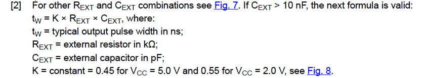

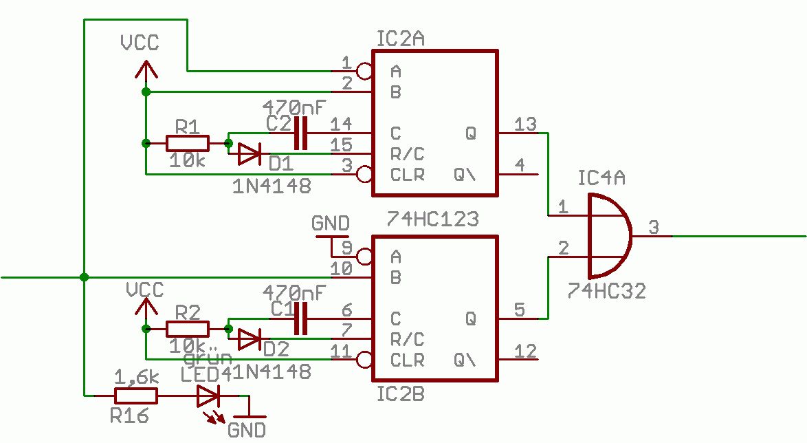

> Ist es mit besagter Schaltung möglich den Impuls zu verlängern?
Wenn du damit fragst, ob die Schaltung auch längere Pulse ausgeben
könnte: Ja, das kann sie. Lies das Datenblatt des 74HC123. Ich komme da
z.B. auf 22µF und 330kOhm.
Diese Schaltung besteht aus 2 flankengetriggerten Flipflops (eines auf
die steigende Flanke und eines auf die fallende Flanke), deren Ausgang
verodert ist.
In deinem Fall musst du dem Relaiskontakt, der +5V durchschaltet, noch
einen Pulldown geben, dass du bei offenem Relaiskontakt einen Low-Pegel
bekommst.
BTW: an der verlinkten Schaltung macht mich die Diode nachdenklich. die
soll augenscheinlich aus dem retriggerbaren Monoflop ein nicht
nachtriggerbares machen. In deinem Fall ist das unnötig, du kannst die
Dioden weglassen.

Und nochmal zum 74HC123:
Die Schaltung mit dem 74HC123 müsste etwa so wie im Anhang aussehen
(Freilaufdiode natürlich noch mit rein). Prellen des Relaiskontakts ist
irrelevant, denn dann werden halt schlimmstenfalls beide Monoflops
gleichzeitig aktiv.

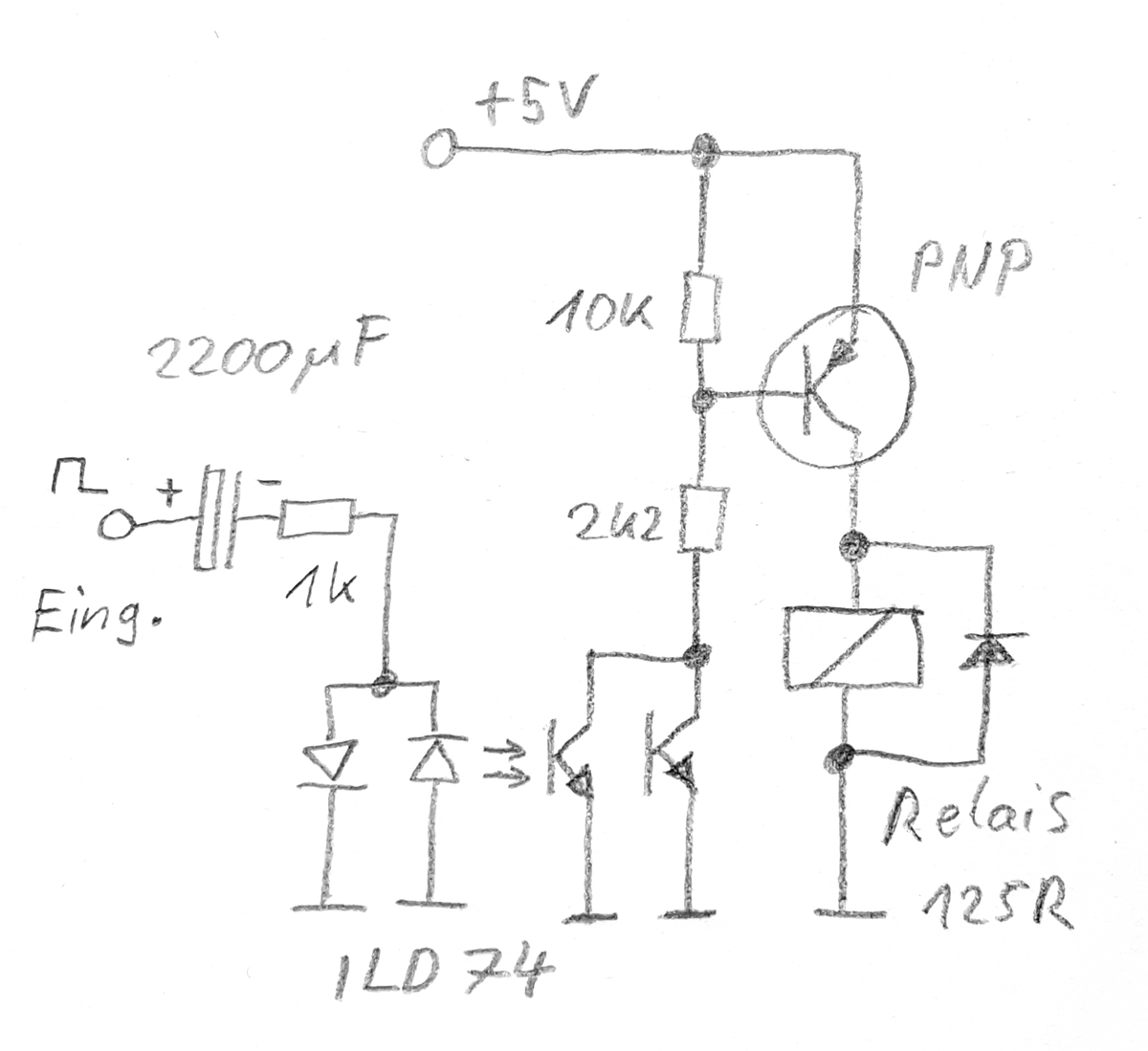

Man könnte es auch mit einem Doppeloptokoppler lösen, auch wenn die
Potenzialtrennung nicht erforderlich ist. Um den Eingang zu treiben,
muss lediglich eine Push-Pull-Stufe davorgeschaltet werden. Laut
Überschrift ist das aber sowieso schon gegeben.

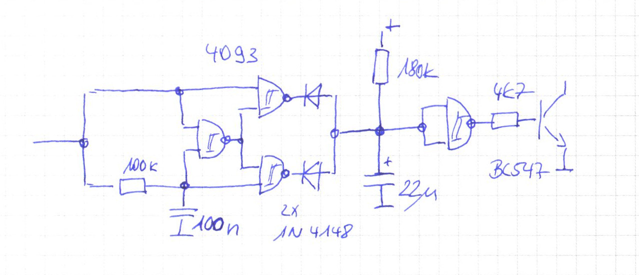

Meine angedachte Schaltung könnte so aussehen. Hoffentlich hab ich keine
Dreher drin...
22uF würde ich als Tantal auslegen, ev. besser 10uF 390k. Abgleich oder
R einmessen.
Das Ding haut aber einen Puls raus beim Anklemmen der Betriebsspannung
(5 ... 15V). Keine Ahnung ob's stört.
Eine Diode parallel zum 180k (K and +) könnte nicht schaden. Ob man's
braucht?

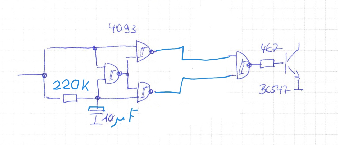

von Michael M. (Firma: Autotronic) (michael_metzer)
Warum denn zwei RC-Glieder? Eins genügt doch.
von Marvin (Gast)
Chapeau! Hier denkt wer mit!
von HildeK (Gast)
Gute Lösung - dann verzichten Marvin (denke ich) und ich auf den µC
gerne. 😀
Trotz 14pol. IC ist sie eben maximal simpel.

Ein kleines Manko hat die Schaltung: wenn das Eingangssignal nach z.B.
500ms schon wieder zurück wechselt (also immer low, dann 500ms high,
dann wieder low), dann ist der Ausgang nur 1s lang aktiv.
Das ist aber ein Fall, der eigentlich implizit nicht spezifiziert ist...
