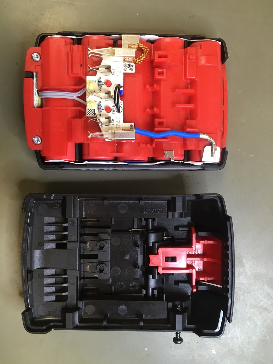

#6954081
Jens G. schrieb:
> Rosti schrieb:
>> Eine Sache die mich schon lange wundert ist, wie LiIon-Zellen in
>> Werkzeugakkus vor Tiefentladung geschützt sind. Mein Makita
> Mit einem BMS - Batterie Management System. Hat jeder vernünftige Akku
> eines Akkuschraubers (und anderer Arbeitsgeräte) drin ...
Dachte ich auch immer, dass das so sein müsste, ist aber nicht so. Bosch
10.8V (12V) hat kein BMS, Bosch 18V auch nicht (gilt nicht für ProCore).
Siehe Bild, vorne ist nur die LED Platine mit einem LM393 Komparator.
Endabschaltung sitzt IMMER im Gerät, nicht im Akku.
Makita und Ryobi haben BMS, zumindest bei 18V. Interessanterweise kann
man den Makita 18V weit unter 10V entladen.
Edit: Sorry für doppeltes Bild
#6954090

#6954199
Nein.
> anderweitiger Nutzung abschaltet. Wie schon geschrieben, in allen mir
> bekannten Fällen sorgt die Maschine für Abschaltung, nicht der Akku. Es
Nochmals nein (zumindest wenn man die bekannten Fälle der anderen mit
einbezieht).
Es gibt beides, und mit BMS meine ich alle Arten irgendeiner
"automatischen" Kontrolle des Akkus. egal, ob im Akku oder in der
Maschine. Und wenn es nur eine simple Endabschaltung ist, ohne jede
weitere Lade-Infrastruktur.
Und daß es auch Geräte ohne jeglichen Akkuschutz gibt, habe ich nicht
bezweifelt. Ich habe nur angewzweifelt, daß sich auch alle anderen Akkus
anderer Marken auf Null runterlutschen lassen würden ...
> wird vom OP auch nicht so richtig deutlich, ob seine Frage auf Nutzung
> außerhalb der Maschine abzielt.
Doch, das ist richtig deutlich. Jedenfalls schreibt der TO ja von einem
Makita
Bohrschrauber, an dem er das beobachtet.
