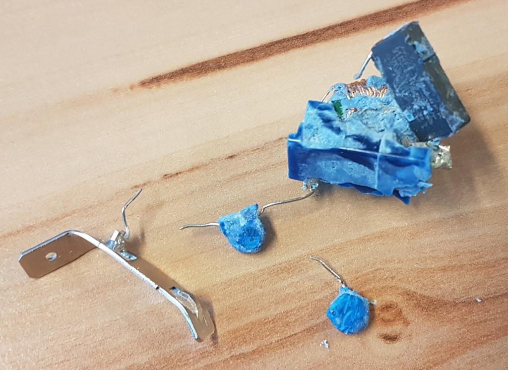

OP #6955802
Also laut
https://www.elektronik-kompendium.de/news/thema/y-kondensator/
wäre mein rausgesuchter Kondensator richtig.
Nachdem ich nun gefüllte 2-3 Stunden damit verbracht habe einen
vergossenen Netzfilter zu öffnen (Siehe Bild xD) konnte ich sehen, dass
hier vermutlich auch nur Kondensatoren ausgelegt für die Nennspannung
verwendet werden.
Zumindest gehe ich anhand der Bauform, davon aus. Leider erkennt man den
Schriftzug nicht richtig.
Ich werde den Kondensator nun so einsetzen :-)
