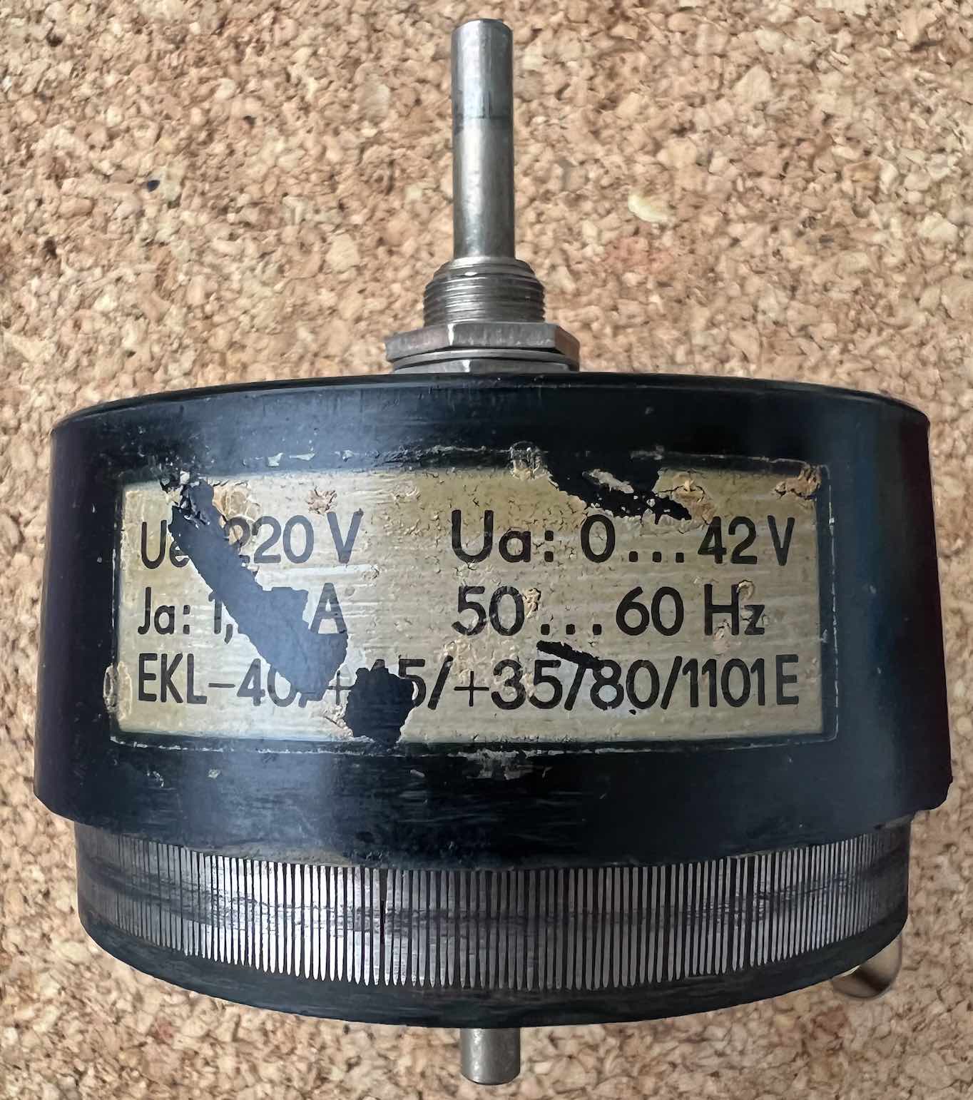

Gast #6953949
hat jemand bitte ein "Datenblatt" o.ä. vom Trennstelltrafo TST42/1,25E
der Thalheimer Firma TPW? Mich interessiert vor allem die geprüfte
Spannungsfestigkeit und damit die Frage ob ich noch einen 230V/230V
Trenntrafo davor schalten sollte.
Danke und beste Grüsse

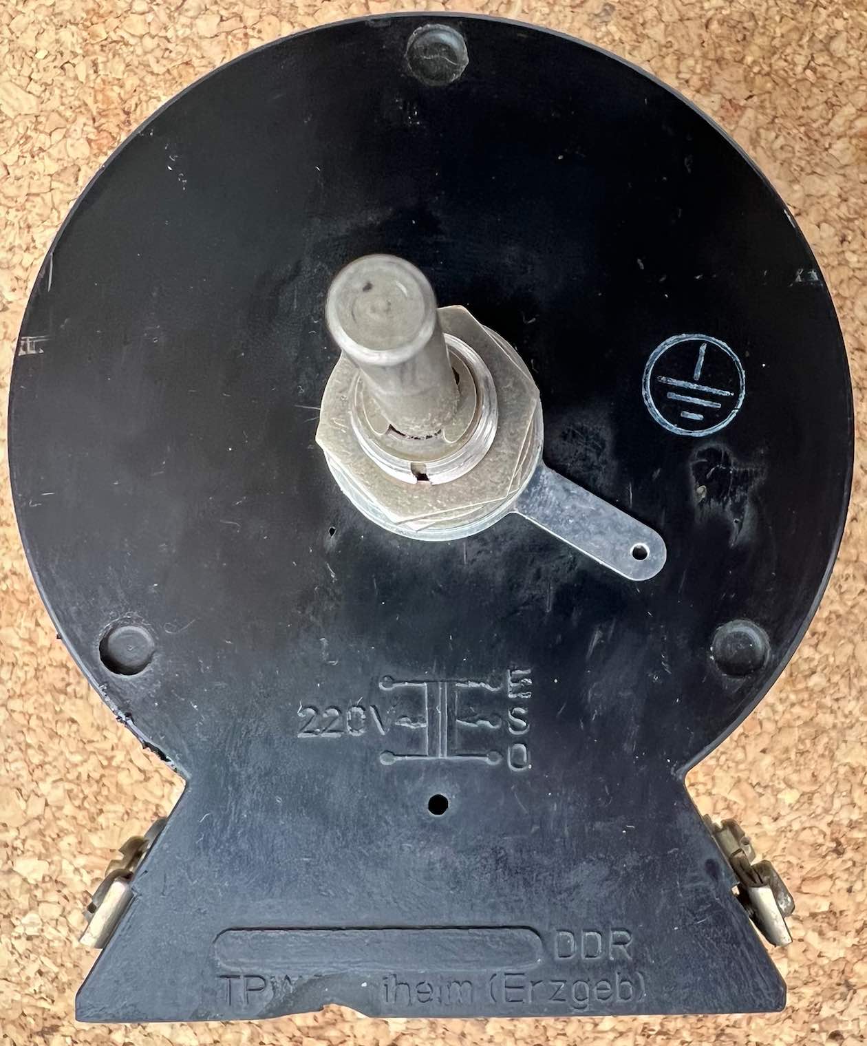

#6953962
Wenn dein Stelltrafo nur drei Anschlüsse hat in jedem Fall.
Wenn vier dran sind könnte sein, dass Primär und Sekundär getrennt ist.
Wovon ich ausgehe, da sonst der Schleifer nur einen kleinen Teil der
Ausgangswicklung überstreichen würde.
In jedem Fall empfiehlt sich, wenn getrennte Wicklungen vorliegen
sollten, messen mit einer Prüfspannung von wenigstens 500V zwischen
Primär und Sekundär.

Danke für die Antwort. der Trafo hat die Anschlüsse
1 - 220V, 2 - 220V und auf der Gegenseite 3 - 0, 4 - S und 5 - 42V
Das Schaltbild hat zwei getrennte Wicklungen und keinen Durchgang
zwischen Primär und Sekundär (Widerstandsmessung).

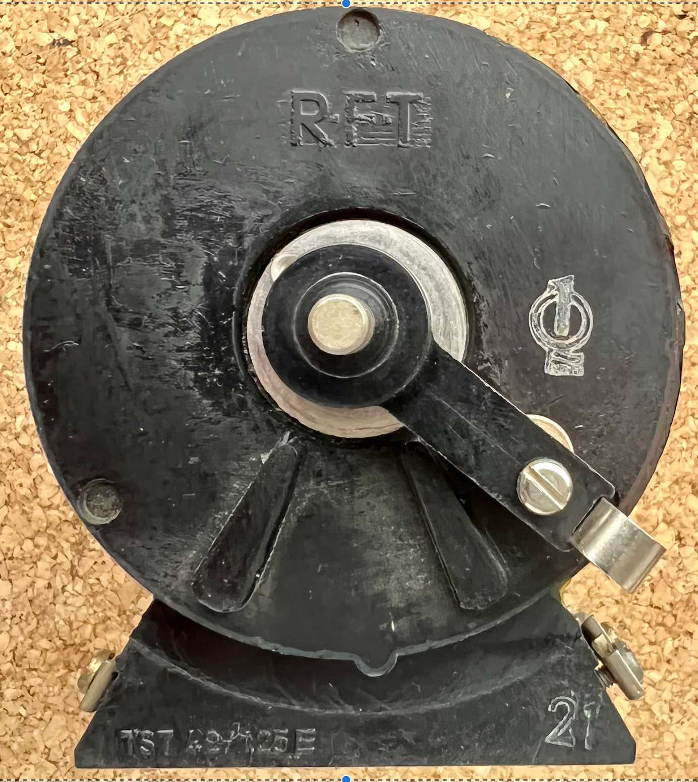

Das ist ein Trennstelltrafo für Sicherheitskleinspannung (max 42V), der
sollte mindestens 3kV Prüfspannung haben.
Es sieht auch so aus, als wäre die Primärseite komplett vergossen.
Anwendung in der Medizintechnik z.B. für Endoskopbeleuchtung.

Wenn es ein bißchen weiterhilft: Die TST der Firma Thalheimer sind als
Trenn-Stelltrafos sehr ähnlich aufgebaut in der gesamten Serie.
Für den häufiger anzutreffenden Typ ST280/6 findet man im Netz die
Aussage zur Prüfspannung. Angegeben ist 4kV.
Das läßt für Deinen Trafo ähnliches vermuten betreffend Isolation.
Da Dein Exemplar schon geschätzte 3..5 Jahrzehnte alt ist: Ein aktuelle
HiPot Prüfung ist angeraten. Denn auch wenn im DaBla (noch zu suchenden)
ein Wert xxx steht, sollte man sich bei derart "gealterten" Teilen nicht
mehr ohne aktuellen Test drauf verlassen.
Wobei ich nix negatives über die Qualität sagen will: Diese Trafos sind
schier "für ewig" gebaut. Vergleichbar mit dneealten Auf-Bauten von der
Firma Ruhstrat.
Es ist lediglich im eigenen Interesse des TE ,da aktuell tu testen.
