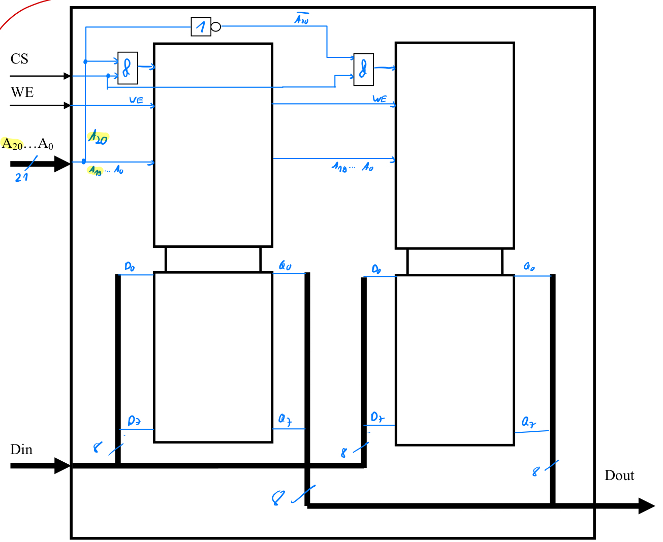

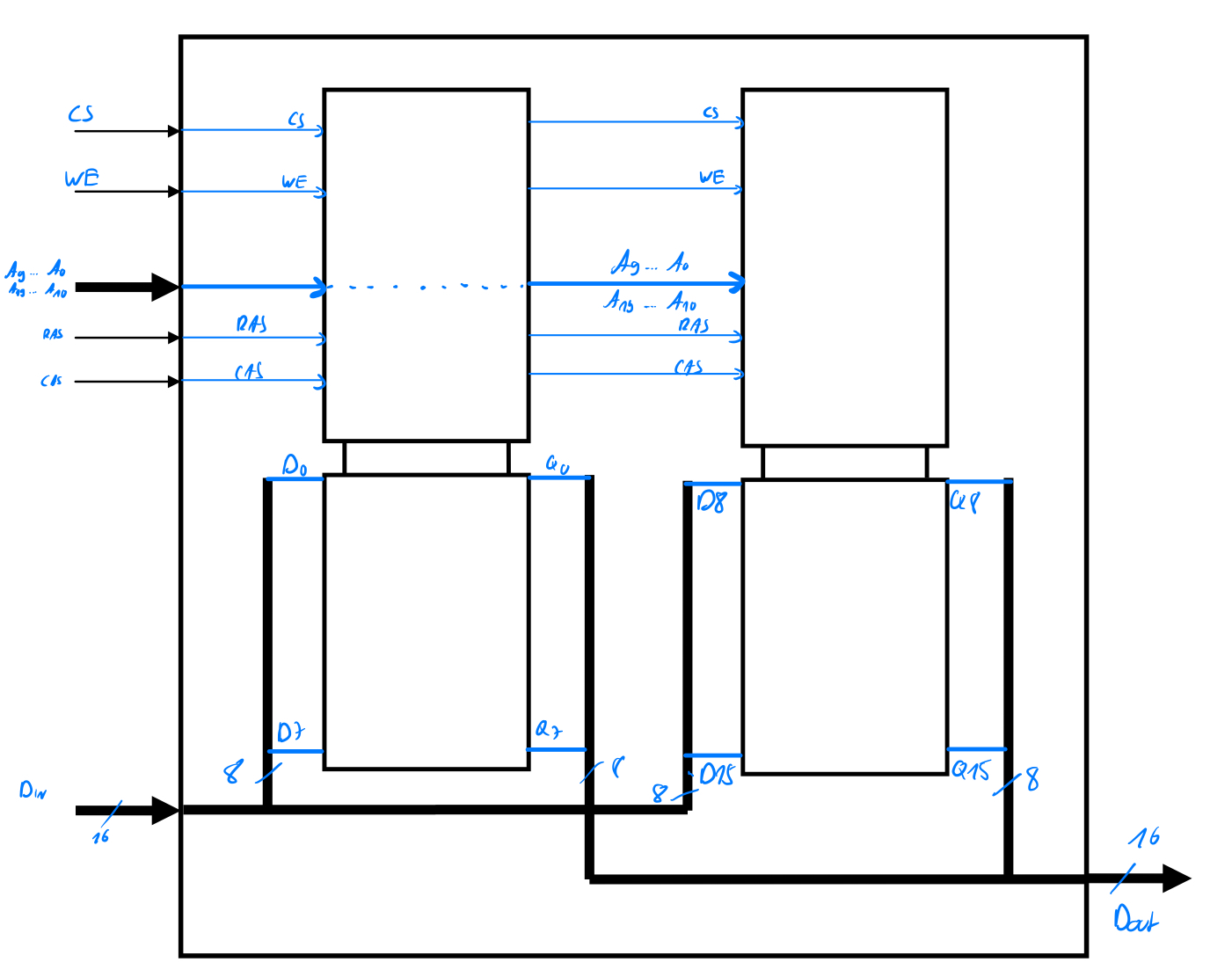

ich habe eine Frage zur Verschaltung von 2 Speicherbausteinen. Und zwar
soll entweder die Anzahl der Worte oder die Wortbreite verdoppelt
werden. Wie die Schaltungen auszusehen haben wenn die Speicherbausteine
nicht über Adressmultiplex angesprochen werden ist mir klar. (siehe Bild
1 u. 2)
Wie muss die Schaltung aussehen wenn ich Adressmultiplex habe, also nur
noch die Hälfte der Adressleitungen + 2 Steuersignale (RAS, CAS)?
Vielen Dank im Voraus!
Gast #6954145
wenn du die Wortbreite verändern willst klemmst du alle Adressleitungen
parallel also 12 Adressleitungen und 16 Datenleitungen statt 8.
Wenn du den Adressbereich erweitern willst klemmst du die Datenleitungen
parallel so hast du dann 24 Adressleitungen und 8 Datenleitungen.
> Adressleitungen
Nö, Denkfehler!
Du schaltest auch erstmal alle 12 Adressleitungen parallel. Das nun
benötigte 13. Pin (zur Verdopplung des Adressraumes) geht einmal negiert
an /CS von dem einen RAM und einmal nicht negiert an /CS vom anderen
RAM.
Falls /CS zusätzlich zum Multiplexen wegen anderer Buskomponenten
benötigt wird, muss es mit einer zusätzlichen Logik mit diesen verknüpft
werden ... oder es genügt /OE für die Datenleitungen ...
Gast #6954203
Na ja, solche Speicher werden bei 1 zusätzlichen Adressleitung gleich 4
mal so gross sein.
Es macht keinen Sinn, dort nur den doppelten Speicher abzurufen.
Vervierfachst du die Kapazität, hast du wieder 1 Adressleitung exclusiv
um sie mit CE zu verschalten.
> Nö, Denkfehler!
sorry im 2ten Fall ist es ein Fehler. Die Datenleitungen parallel gibt
Datenmüll. Hier müsste man wie gesagt CS zum umschalten nehmen.
