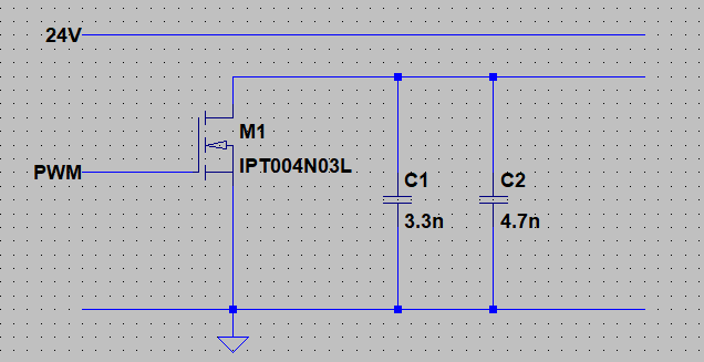

ich habe eine Anlage mit einem 25 kHz PWM Generator und einem NMOS als
Schalter zur 24V LED Steuerung. Das Problem ist, dass der Generator bei
einer Vollaussteuerung noch ein kleines Duty Cycle mit einer Breite von
etwa 4us, sodass sie bei der Ausstellung des Schalters die LEDs noch
leicht flimmern. Leider ist es nicht möglich den Generator
auszutauschen, noch die Signalleitung zum NMOS zu ändern. Im Bild sieht
man die schematische Darstellung des Signalausgangs.
Die letzten Tage habe ich das Internet durchsucht, jedoch konnte ich
keine Lösungen finden.
Zwar habe ich bei LTspice eine Schltung mit einem TP-Filter zusammen
gebastelt, um die "hohen Frequenzen" zu filtern, jedoch bin ich mit dem
Ergebnis nicht ganz zu frieden.
Hat jemand eine Idee, wie man das Problem lösen kann. Vielen Dank im
Vorraus.
Ein menschliches Auge sieht da nichts mehr flimmern. Ich vermute eher
ein Jittern oder Aussetzen der PWM.
Aber wenn du meinst, das es an der Endstufe liegt oder so, kanst du
einen LC Tiefpass in den Ausgang legen.  Kondensatoren direkt parallel
zum MOSFet würde ich vermeiden, denn der MOSFet muss die immer wieder
kurzschliessen, wenn er leitend wird.
Also erst eine Drossel, die den Strom verträgt und dann einen
Siebkondensator.

Fuer kleine LEDs reicht ein RC filter. Bei dir fehlt aber ein R
zw FET und C.(led_pwm2.asc)
Fuer groessere brauchst evtl eine stromregelung...
sonst schmilzt der Widerstand. (led_pwm.asc)

AdSah schrieb:
> ich habe eine Anlage mit einem 25 kHz PWM Generator ...
> Das Problem ist, dass der Generator bei einer Vollaussteuerung noch ein
> kleines Duty Cycle mit einer Breite von etwa 4us, sodass sie bei der
> Ausstellung des Schalters die LEDs noch leicht flimmern.
Wie stellst du fest, dass es mit 25kHz flimmert. Das menschliche Auge
sieht das bestimmt nicht mehr.
Bist du sicher, dass du das Problem schon richtig analysiert hast?
Hast du das Steuersignal mit einem LA angesehen/aufgezeichnet?

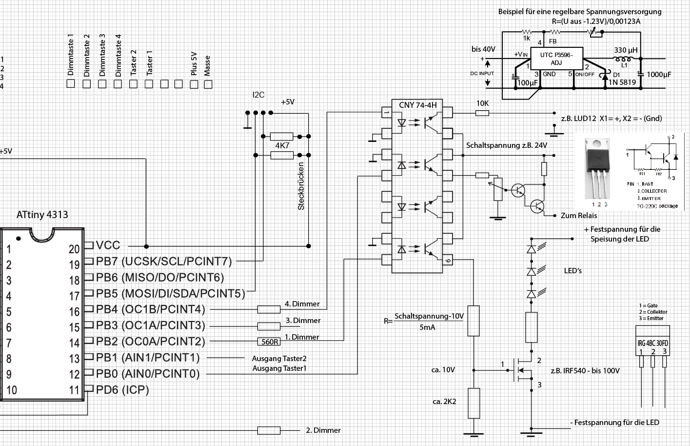

Hallo, ich habe mit der Schaltung gute Erfahrungen gemacht. Die Optos
trennen die Versorgungsspannungen und heben den Pegel für die
Ansteuerung der Mosfets. Allerdinge ist meine PWM-Frequenz deutlich
niedriger. Vielleicht ist das was für Dich. Läuft seit einigen Jahren
völlig problemlos. Jetzt habe ich eine neue Schaltung gebaut, die den
maximalen Strom begrenzt.
Ich sehe gerade, die LEDs sind falsch herum eingezeichnet.
Gruß Carsten
