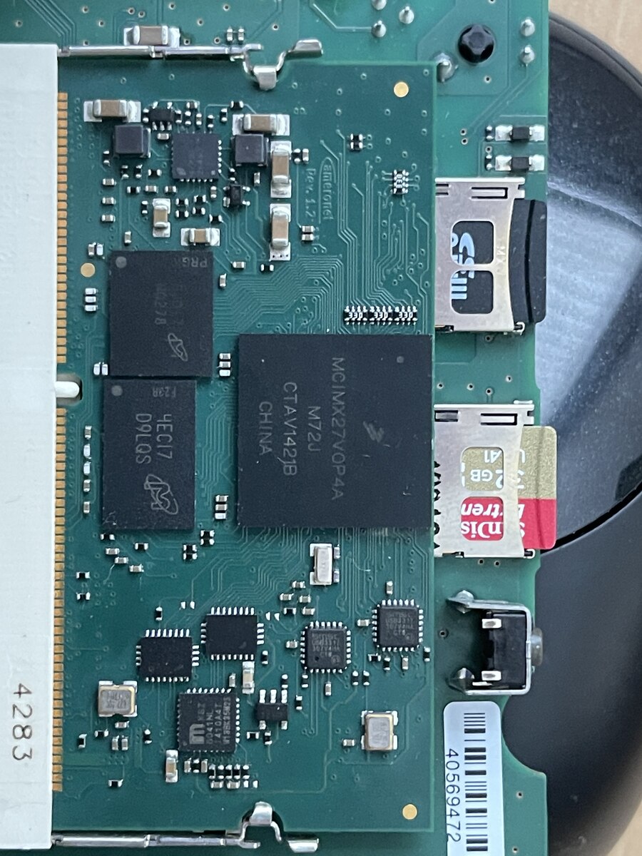

Hinter dem Gehäuse verbirgt sich ein Freescale MCIMX27VOP4A Chip/ Modul.

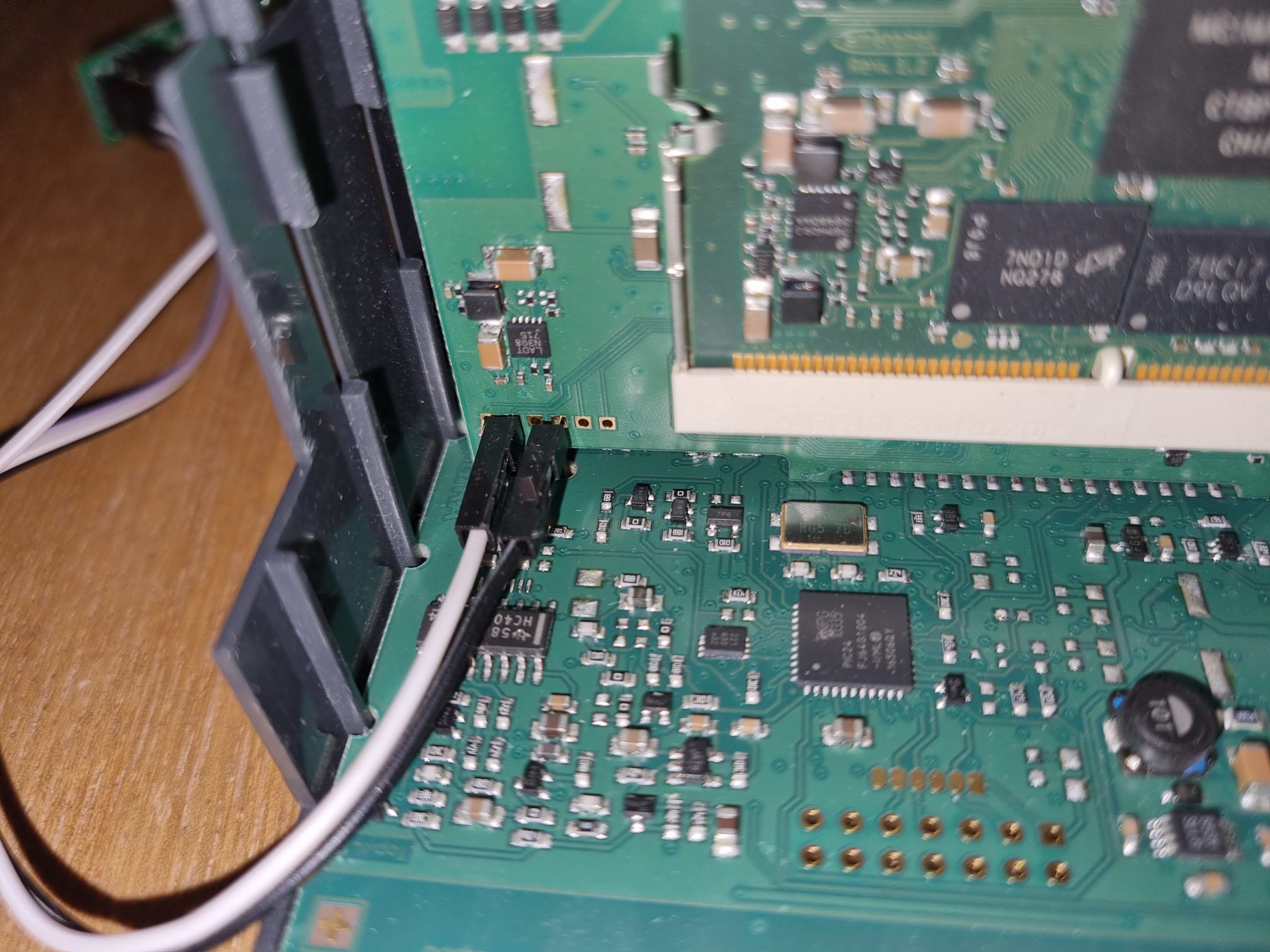

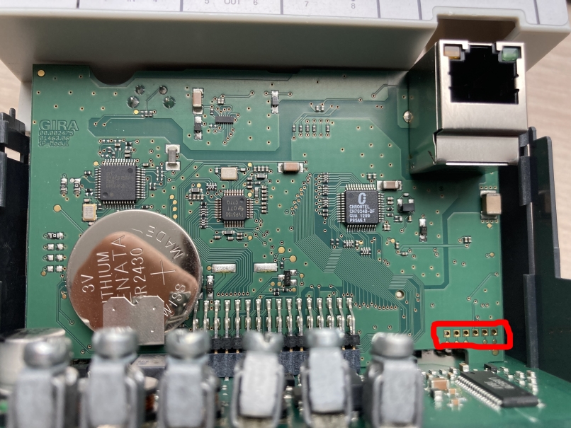

- Debug UART auf der Platine gefunden: Auf der "IP-Modul"-Platine
unterhalb der Netzwerkbuchse. GND am Druckknopf oben, TX vom µC der
zweite Pin von rechts, RX zum µC der ganz außen. 3.3V, 115200, 8N1
- Bootloader kann angehalten und geändert werden (Ctrl + C dauerhaft
senden beim Geräte-Reset)

- Anscheinend hat der 128MByte-NAND-Flash von Micron bei mir eine Macke.
Kernel1 ist okay, Kernel2 und die beiden rootfs haben CRC-Fehler.

Der rotmarkierte Bereich ist die UART Schnittstelle? Wo müssen denn die
3,3V dran? UND GND erschließst sich mir auch noch nicht so ganz.
Thomas
von Jannis A. (jannis_)
Hi :) Noch einer mit ähnlichem Problem?
Also, den Ort hast du gut gefunden, danke für's Bild. Die beiden rechten
Pins sind RX und TX. Die Angabe "3.3V" war darauf bezogen, dass die
beiden mit dieser Spannung arbeiten und nicht etwas mit 5V. Wenn du da
mit nem 5V-USB-Seriell-Wandler oder so dran gehst, riskierst du, dass du
den Chip abschießt.

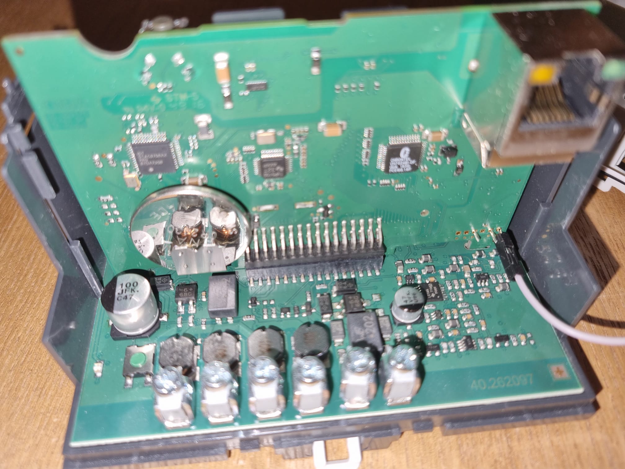

GND hab ich mir nicht groß die Mühe gemacht, das an diesen Pins zu
suchen. Ich habe GND am "Gehäuse" des Tasters angeklemmt, der
normalerweise für den Werksreset zuständig ist. Das hat bei mir soweit
zuverlässig funktioniert.

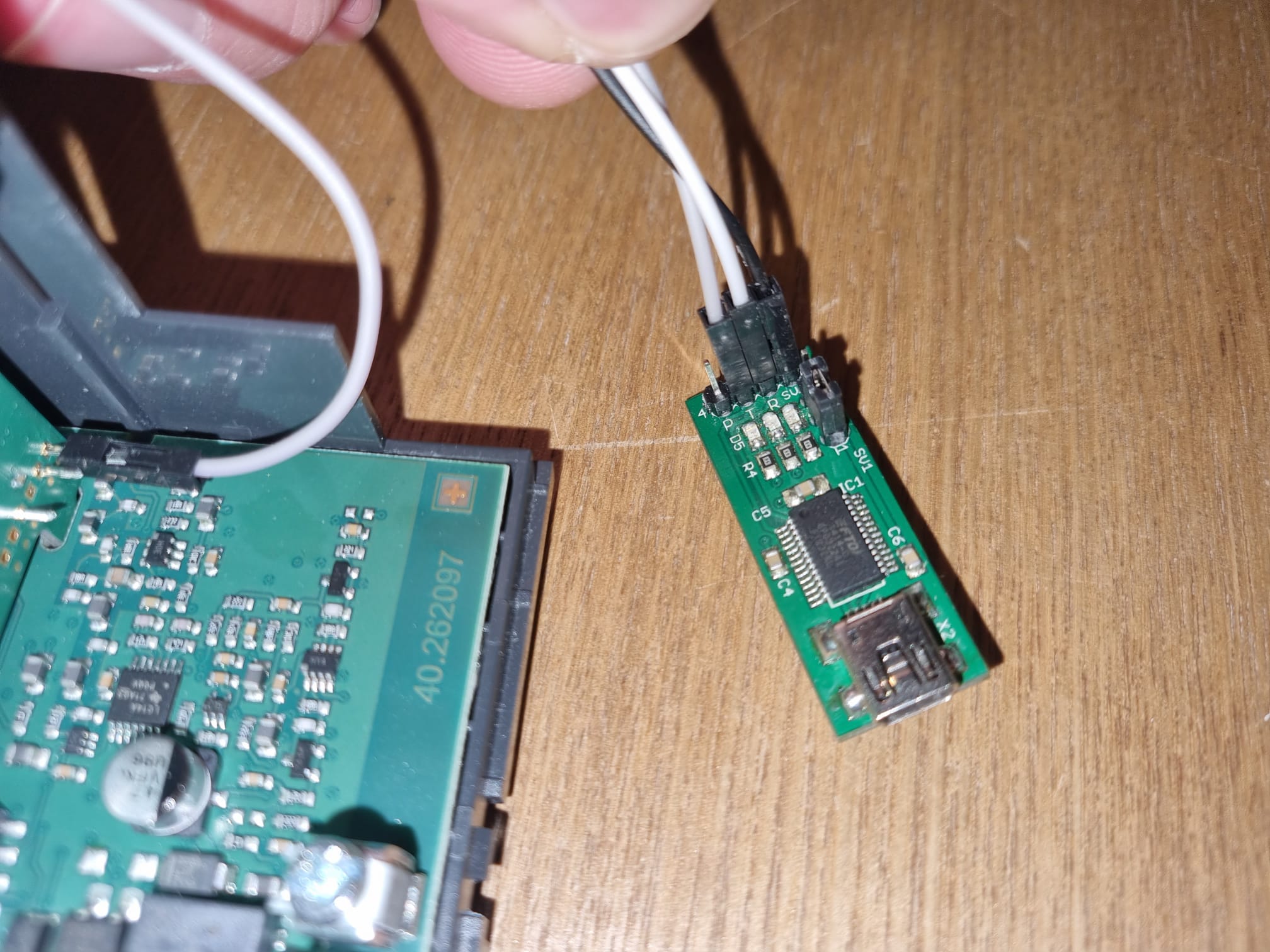

Hi, danke fürs Melden. Ich habe einen Usb-Seriell Wandler mit 3,3V Volt.
Kannst du mir bitte detailliert erklären, wo ich die 3,3v anschließen
muss oder was für Hardware/Kabel und Software du benutzt hast? So ne
Schritt für Schritt Anleitung :) Bin da blutiger Anfänger. An 24v darf
ich das Ganze nicht abschließen oder? Danke für die Hilfe.
Super, ein 3,3V USB-Seriell-Wandler tut's. Die 3.3V musst du nirgends
anschließen, das TKS-IP-Gateway bekommt halt von außen an den üblichen
Klemmen seine 24V und gut is.
Hardware und Software ist halt stark Umgebungsabhängig. Ich hab als
USB-Seriell-Wandler den FTDI Serial von BitWizard
(https://bitwizard.nl/wiki/FTDI_serial) benutzt und als Software GNU
screen unter Linux.

Übrigens ist der NAND Flash auf meinem Board von Samsung - ich gehe aber
ohnehin eher von einem Fehler im Softwarekonzept aus, denn der zweite
Master Boot Record im U-Boot ist ja gültig, und das System fängt auch an
zu booten.
Insgesamt hatte ich schon sehr viel Ärger mit Gira-Produkten, zunächst
mit reihenweise ausfallenden LEDs auf Tastsensoren, und dann einigem
mehr. Endtäuschend! Man muss allerdings auch den Zuwachs an Wissen über
diverse Linux-Filesysteme positiv berücksichtigen, den einem
Gira-Produkte vermitteln können...
Dem Gira Support ist das Problem wohlbekannt, er sagt ohne zu zögern:
Bitte einschicken - aber nur über einen Installateur! Unserer ist im
Ruhestand, ich hoffe ich finde einen, der sich erbarmt.
Neu kaufen geht ohnehin nicht, ist seit Juli nicht lieferbar, Termin
unbekannt.
Jannis, nochmals besten Dank für die Unterstützung!

1. [BitWizard UART to
USB](https://bitwizard.nl/shop/usb-boards/USB-to-UART) (wie bereits oben
im Thread empfohlen)
2. [Dupont Kabel
männlich/weiblich](https://ledtra.de/bastlerbedarf/kabel-und-verbinder/1365/dupont-kabel-10cm-20cm-30cm-mm-ww-mw-jumper-draht-dupont-kabel-arduino-diy-kit?number=LOG-BAS-KV-DUP-20CM-MW-0001)
Wie auf den Fotos zu sehen ist, konnte ich die männlichen Pins in die
Debug Schnittstellen-Löcher auf der Platine vorsichtig reinstecken, so
dass sie sich leicht verklemmten hatten. Kein Löten notwendig.
In der [Doku](https://www.bitwizard.nl/wiki/index.php/FTDI_serial_2) des
UART to USB Wandlers findet ihr einerseits beschrieben, wie ihr den
Wandler durch setzen eines Jumpers (schwarze 2-Pin Brücke) auf 3,3V
einstellen könnt und welche Pins auf der Platine Ground, Rx und Tx sind
(achtet hierbei auf die kleinen Zahlen auf der Platine).
Wenn ihr den kleinen Wandler mit der Debug Schnittstelle des IP-Gateways
verbindet, müsst ihr Rx des Wandlers an Tx der Debug-Schnittstelle
anschließen (nicht Rx an Rx)...
Hierzu fand ich dieses
[Video](https://www.youtube.com/watch?v=01mw0oTHwxg) sehr interessant.
An der Debug-Schnittstelle ist Rx ganz außen, gefolgt von Tx und das
vierte Loch vom Gehäuse aus gezählt ist Ground. Da die Pins der Kabel
etwas zu dick für den Lochabstand waren, habe ich einen Pin von der
Rückseite eingesteckt.
