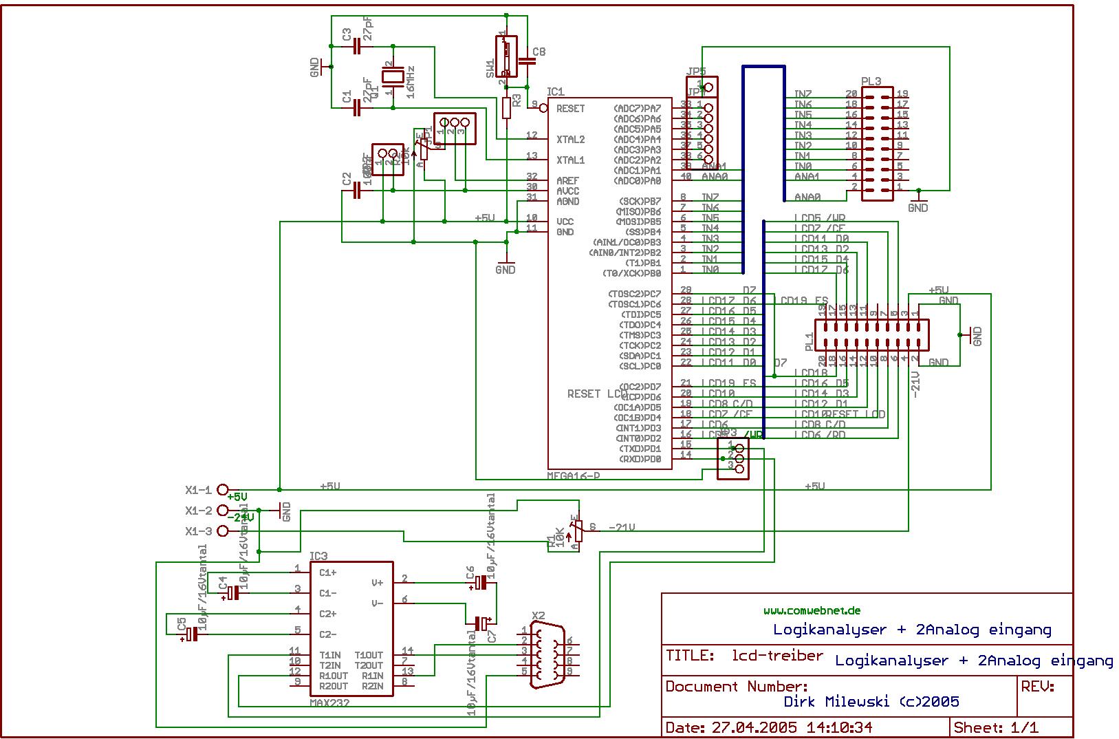

Das ist die Grundschaltung die ich benutzt habe. Jetzt brauche ich nur was zur Wechselspannungsmessung und zur Umschaltung der Spannungsmessung. Das Gerät Misst bis 5V bzw. AREF. Kommt später AREF mit dem LM336 2,5V

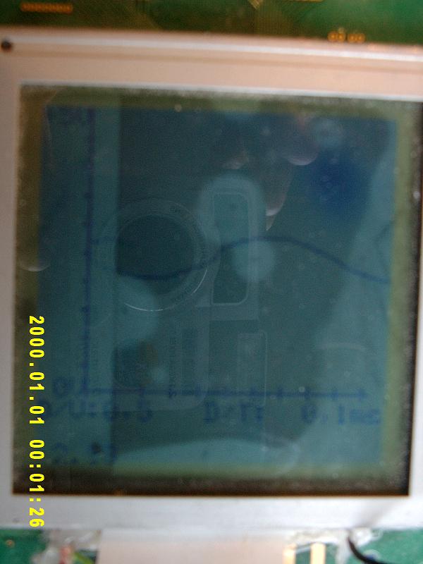

Noch ein Bild - leider ist der Kontrast schlecht.

10 kHz? da misst man ja schneller wenn man nen ADC an den Parallelport hängt..
Man könnte auch einen externen schnelleren AD Wandler dranhängen. Klar man kann auch 2000 für einen teuern bezahlen. Für einfache Sachen reicht es. Für Verbesserungsvorschläge habe ein offenes Ohr und mein Teil ist PC unabhängig ;) Aber es soll auch bezahlbar sein. Wer anregungen hat , her damit! :)

Bestückung
die Platine
der Schaltplan
#413043
Dank für das schnelle Reinstellen. würde es Dir es was ausmachen, das Bord als Eagle-Datei zu übersenden?. Als Display, so nehme ich an, wirst Du das selbe wie auf Deiner Hompage verwenden wollen (Typ 020....)? Dann mal ran.Hab son Ding bestellt.

So heisst der Stecker in Deiner Schaltung (Into0-Into7).Oder?
PL1 ist einen Wannenstecker für den T6963C Toshiba TLX-1391 Display der über Flachbandkabel angeschlossen wird. für den S65 Display - braucht ja nur 10 Ltg , wobei 5 zur Ansteuerung sind und der Rest für die Versorung dient. Das Toschiba Display hat mehr Anschlüsse als der S65 und sind nicht Kompatibel.

Hallo AVRNix, muss noch mal dumm fragen:Brauche was für Wechselspannung? Du hast doch auf den Display ein Sinus "gemalt".Wird nicht nach jeden Messvorgang ein Pixel "gemalt"? Spannungsumschaltung? Spannungsteilerkette, bei AC Kondensator vor und mit DC vorspannen,x Achse auf Höhe der DC einstellen(Datenpunkt verändern) Nun ich habe nur Erfahrung mit Nokia 3310 Display. Oder sehe ich das zu einfach.
Du hast recht :-) Diese Grundschaltung misst Mischspannung bis Aref. Bei Wechselspannung muss man ein Kondensator zur Abblockung der Gleichspannung davor schalten. Für einfache sachen noch ein Spannungteiler der aus die 5V einen Offset von 0 auf 2,5V macht ( 2 x 10k Widerstände z.B.). Zur Messung: Es wird eine Messreihe erstellt und auf dem LCD ausgegeben. Meine HP: www.comwebnet.de Kontakt sollte gehen dort gibts auch ein Forum
