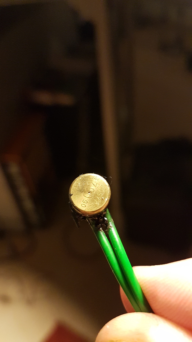

Hi Gesucht wird dieser Temperatursensor einer TRUMA COMBI6 Gasheizung (siehe Bild). Unter K4597 kann ich nichts finden. Lt. Truma kann man das Teil eingebaut samt diverser Komponenten und Kabelbaum bestellen. Aber die angeblichen Fachhändler von Truma sind da anderer Meinung... Kennt jemand dieses Bauteil und Bezugsquellen? Oder irgendeine Alternative? Vielen Dank im Voraus! :-) Thomas
Sicher, das das kein Thermoschalter ist (90°C)? Am besten auch mal Foto von der anderen Seite machen.
Ist das der Wassertemperaturfühler Nr. 460? https://www.campstuff.de/ersatzteile-combi-6-03-2007-04-2013.html Den gibts eigentlich überall lieferbar. Oliver
Ja, sieht danach aus. Danke! Berger konnte damit nicht dienen oder die Hotline kennt die Prozesse nicht... @Matthias Ja, ist ein Thermoschalter. Jetzt (kalt) sind da 0 Ohm zu messen. Lt. Truma soll das fehlerhaft sein. Kann man dieses Bauteil auch irgendwo separat kaufen?
Thomas V. schrieb: > Lt. Truma soll das fehlerhaft sein. Gibt Öffner und Schliesser. Die Temperatur fürs Schalten steht oft auf den Dingern drauf. Da ich da eine '90' zu erkennen glaube, gehe ich von 90°C Schalttemperatur aus. Ich teste sowas mit dem Lötkolben.
Da steht 06 (klein) 082 (groß) 25 (klein) Darunter K4597 Der Hersteller hat ein "H" als Logo (auf dem Bild schwer zu erkennen). Ich teste das morgen mit dem digitalen Heissluftfön. Danke für den Tipp.
Wenn der Sensor für Wassertemperatur ist, muss er ja unter 100°C haben. Könnte also auch die 82 sein.

Thomas V. schrieb: > Da steht 06 (klein) 082 (groß) 25 (klein) > Darunter K4597 > Der Hersteller hat ein "H" als Logo (auf dem Bild schwer zu erkennen). https://sps.honeywell.com/us/en/products/sensing-and-iot/sensors/temperature-sensors
Der Schalter trennt bei 110 Grad. Somit wäre das schon ein Dampfkessel.... Mich irritiert allerdings, dass er überhaupt noch funktioniert. Und die 0 Ohm bei Raumtemperatur, die ja korrekt sein könnten. Die Heizung erwartet hier irgendwas anderes, da sie sofort in einen Fehlermodus (E513H) springt. Auch, wenn man nur den Lüfter einschalten will. Wurde durch den Fehler im Bauteil aus einem Schliesser ein Öffner? Wie auch immer, habe gerade das Ersatzteil bestellt. https://www.campingwagner.de/product_info.php/info/p81187_Kabelbaum-mit-Wassertemperaturfuehler---Truma-Ersatzteil-Nr--34020-63200---fuer-Combi-Heizungen.html Danke an alle für die Hilfe!!

Thomas V. schrieb: > Wurde durch den Fehler im Bauteil aus einem Schliesser ein Öffner? Das wäre sehr ungewöhnlich. Das sich die Auslösetemperatur ändert, ist schon häufiger, allerdings auch etwas seltsam. Wenn der Sensor im Normalzustand offen sein soll, ist das ja fix ausprobiert, denn wenn man die Anschlüsse offen lässt, sollte der Fehler ja nicht auftreten.
