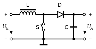

(Firma: S-C-I DATA GbR) #6955166
Anonym A. schrieb:
> Hi, was passiert eigentlich wenn man einen Boost-Converter mit einer
> größeren Eingangsspannung als die eingestellte Ausgangsspannung betreibt
> (Uin > Uout)?
Schau dir mal die jeweiligen Schaltungen an(Bild Quelle Wikipedia) der
Schalter (S) wird nie eingeschaltet und die Spule(L) ist dann einfach
nur ein Widerstand.
Es liegt in etwa die Eingangspannung der Verlust in dem Dratwiderstend
der Spule(L) in Bezug auf der anliegenden Last.
Als beispiel Boost Converter ist auf 5V Eingestellt nun liegen aber 10V
an.
Wen so gut wie keine Last anliegt ist der Spannungsabfall in der Spule
nahe "0" also die Volle 10V am Ausgang und würde alles was nicht 10V
verträgt am Ausgang zerschießen..
Gast #6955169
> (Uin > Uout)?
Dann liefert er Uin-0.7V(1 Diodendurchlassspannung).
Boost-Konverter, die auch reduzieren können, heissen Buck-Boost, und
haben statt der Diode einen MOSFET als Syncrongleichrichter.
Oder es sind flyback oder Sepic getrennte Topologien.

#6955221
Anonym A. schrieb:
> Okay, ja ich habe ein Boost-Converter (LT3471) und der läuft mit 12V
> normal -> +-15V Uout. Ist aber auch möglich dass er am Eingang bis
> ~15,5V angelegt werden. Frage nur damit nichts intern abraucht oder
> keine komischen physikalischen Effekte passieren.
> Meine Last hält 16V aus.
Soweit ich das sehe sind das einfach 2 Regler in einem Gehäuse. Du
kannst den positiven und negativen also getrennt betrachten. Der
positive wird wenig* bis garnicht regeln, beim negativen sollte es kein
Problem darstellen. Ich würde also davon ausgehen, dass es so läuft:
[*] wenig regeln weil auch noch die Flussspannung der Diode abfällt. Je
nach Typ können das mehr als 0,5V sein, dann wärst du wieder in einem
Bereich, in dem er evtl. doch was tun muss.
