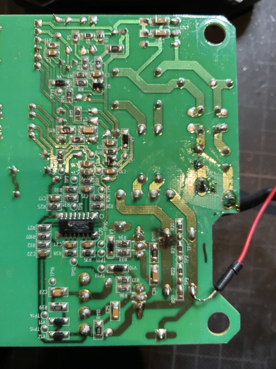

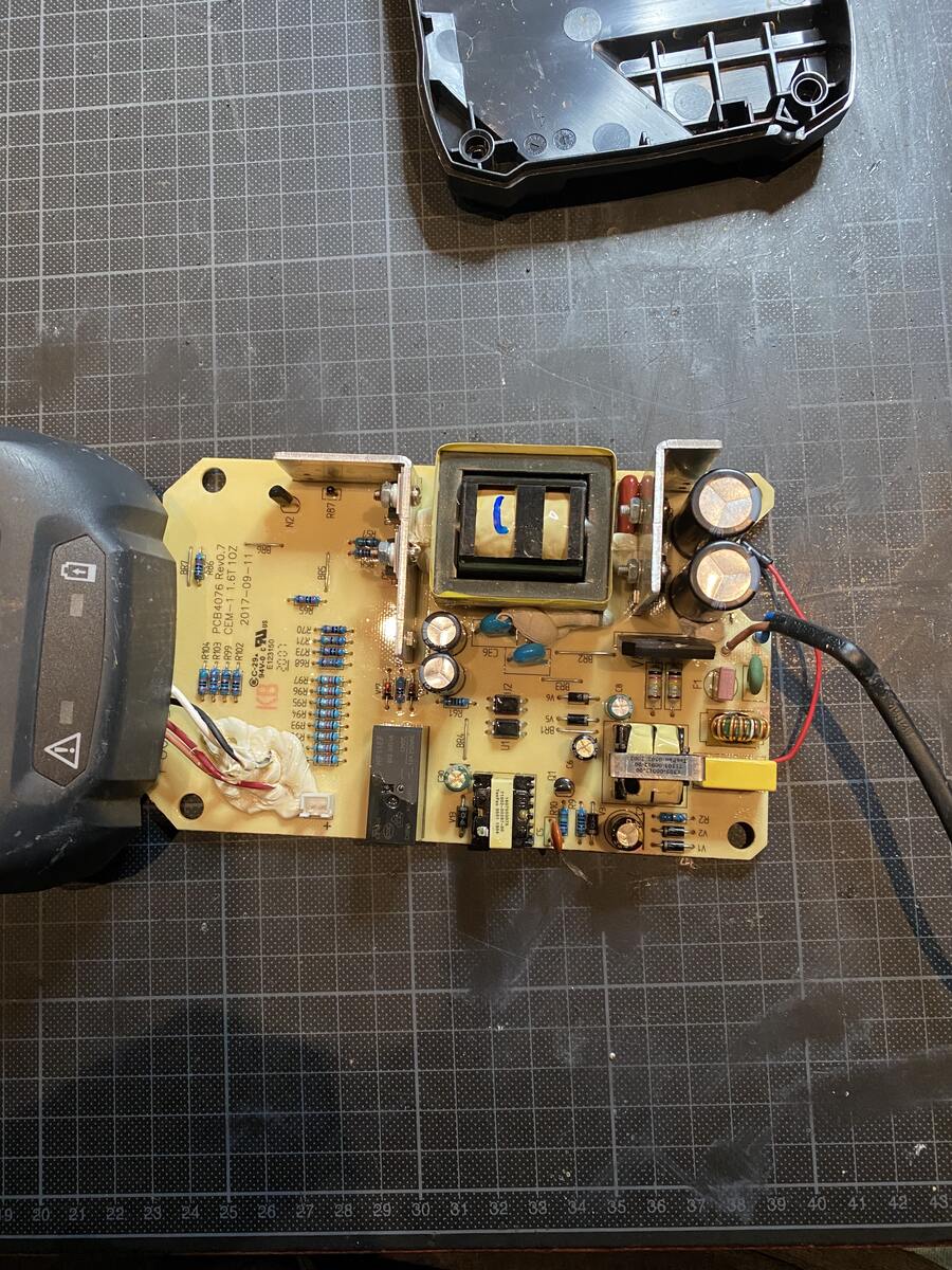

ich bin gerade dabei ein durch Wasserschaden zerstörtes Netzteil von
Bosch zum Laden von Akkus ,für beispielsweise Akkubohrschrauber, zu
reparieren. Das Netzteil trägt die Bezeichnung Bosch GAL 1880 cv.
Als ersten Fehler konnte ich feststellen, dass der Power-MOSFET zum
Unterbrechen des Stromflusses durch die Primärspule, auf der Primär
Seite des Schaltnetzteiles nicht angesteuert wird. Ich vermute daher,
dass der ansteuernde IC durch einen Kurzschluss zerstört wurde. Dies ist
nur eine Vermutung von mir falls ihr noch andere Fehlervermutungen habt,
bin ich hierfür sehr dankbar.

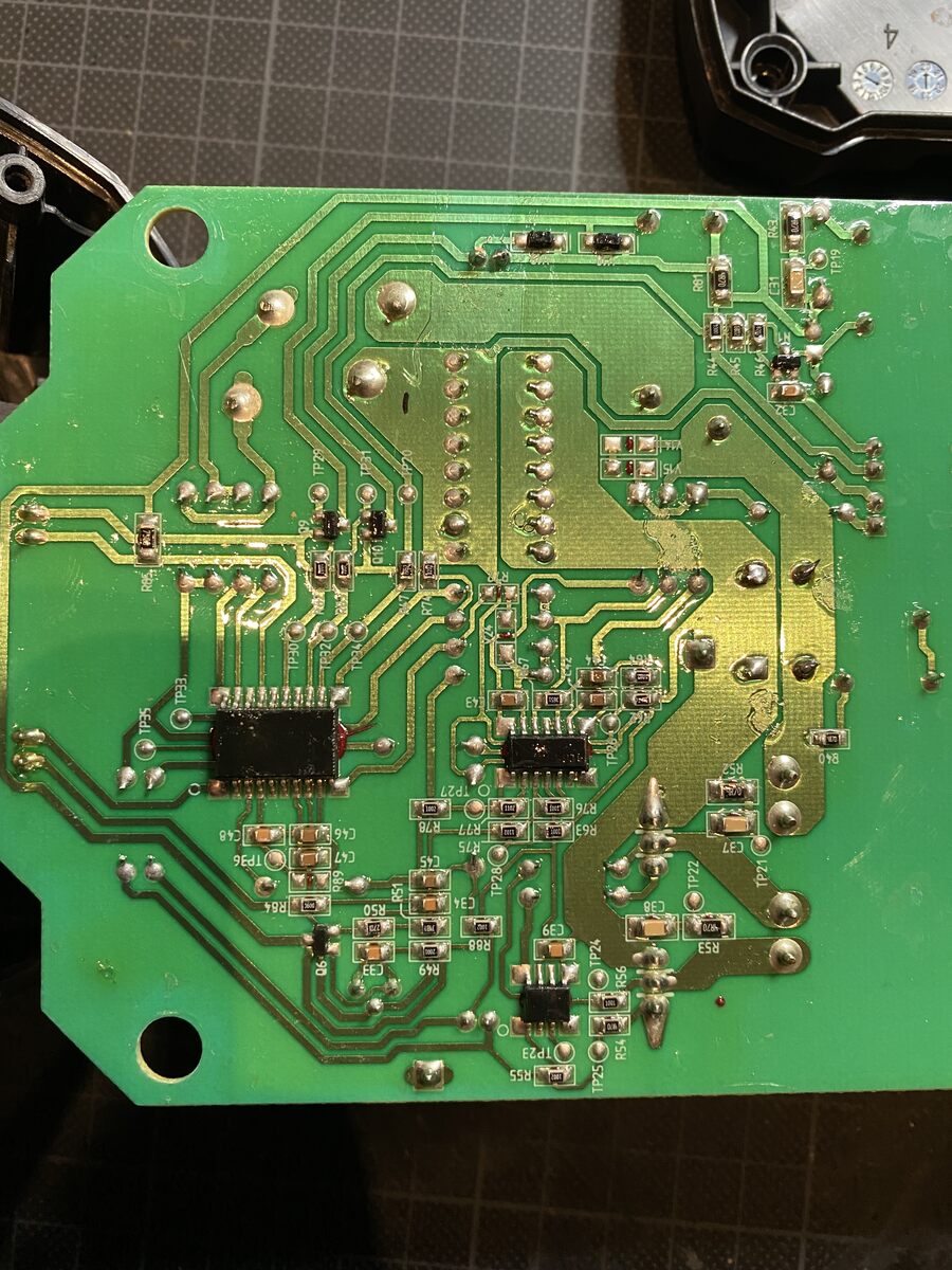

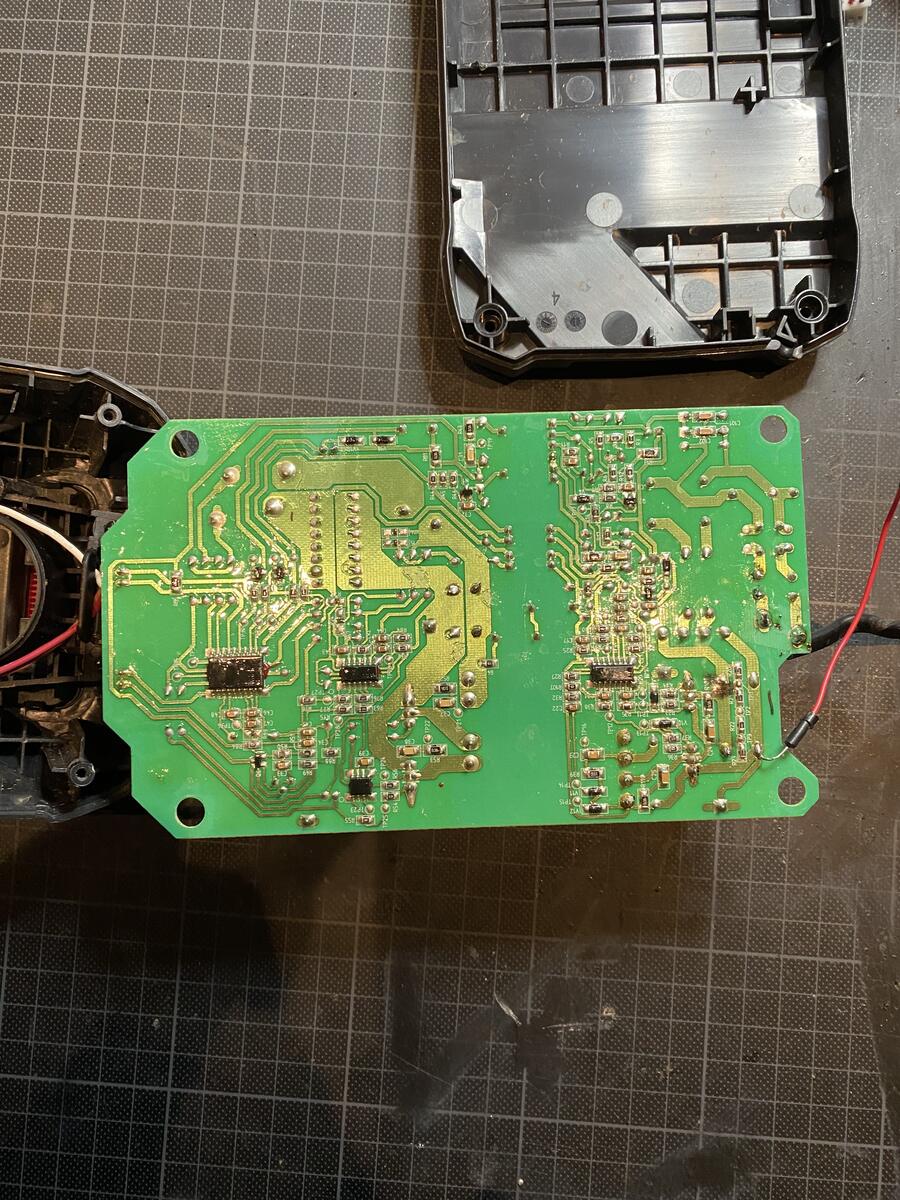

Meine eigentliche Frage ist aber unabhängig davon. Und zwar ist die
Platine mit einem Schutzlack überzogen. Dieser macht leider die Labels
der IC's unleserlich. Ein erstes Abkratzen des Lacks lieferte auch keine
zufriedenstellenden Ergebnisse. Da ich den IC ersetzen möchte bräuchte
ich die Bezeichnung von diesem. An dieser Stelle bitte ich das Forum um
Hilfe! Ich habe leider auch nach intensiver Recherche keinen Schalt bzw.
Bestückungsplan und auch keinen weiteren Anhaltspunkt gefunden um die
Identität dieses IC's zu klären. Daher meine Frage, welche Möglichkeiten
es noch gibt die Bezeichnung dieses IC's herauszufinden. Oder vielleicht
weiß jemand die Bezeichnung direkt aus dem Stegreif.
Ich bedanke mich bereits im Voraus für die Unterstützung.
Viele Grüße
Felix
