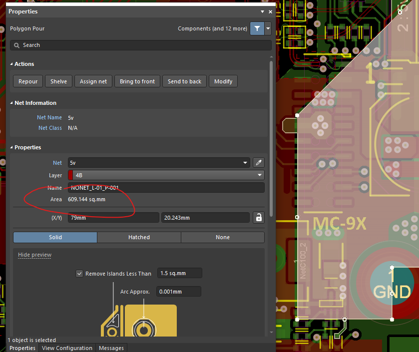

Hallo Zusammen,
ich würde gerne den Flächeninhalt eines Polygons im Altium Designer
bestimmen.
Habt ihr da eine Idee wie ich das anstellen kann?
Ich benutze leider die 2014er Version. In der 2022er ist dies wohl im
Polygonmanager mit aufgeführt, aber bei mir kann ich das nicht finden.
Ich danke euch im Voraus :-)

Ich hatte Urlaub daher etwas spät, aber besser als nie.
Ein universeller Weg ist, aus den Eigenschaften im Reiter Outline
Vertices die X,Y Positionen zu kopieren (oder als Excel CSV Export) und
in Excel einzufügen. Dann kann man die Fläche mit Excel berechnen.
Siehe http://www.xyz-roemer.de/el_excel.htm (erster Treffer bei Google
"polygon fläche berechnen excel")
(Eventuell in den Excel Optionen Komma Punkt vertauschen, mein Altium
läuft mit Punkt als "Komma")
