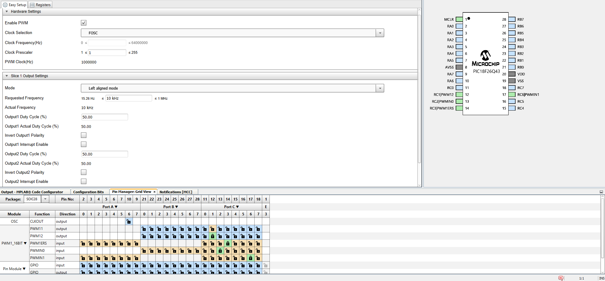

von Jakob N. (jakob_leeeee)
Franko P. schrieb:
> Servus
> arbeitest du mit MPLAB X + XC8? Dann solltest du vielleicht noch den MCC
> installieren. Lass dir von MCC dein PWM erzeugen. Möglciherweise kommt
> dein Signal nicht da raus, wo du vermutest:
So sieht es bei mir aus. Sollte ja dann theoretisch 10bit PWM mit 10kHz
sein ?
Output RC1 ?
Edit: Hab mal mein Fluke 99B dran gehangen, 50% DC = 2,42V..naja evtl.
noch ein RC-Glied. Versorgung wird der PIC mit 5.0V genau, allerdings
aufn Steckboard. Aber mir wird 20kHz angezeigt ? was ist dann genau mit
Request Frequency gemeint, auch weiß ich grade nicht wie ich den DC in
meiner Main ändern kann.
> noch ein RC-Glied
...PWM Outputs sind ja nicht so belastbar. LM358 Kommt noch dran :S

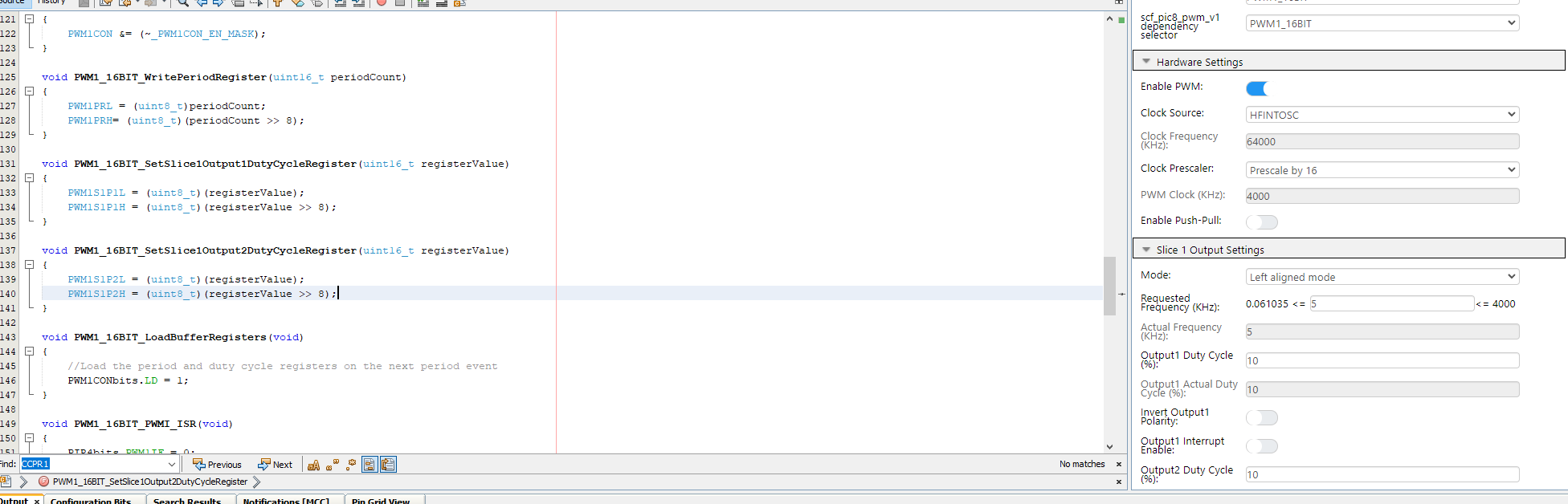

Nun benötige ich dank dem MCC nur noch die möglichkeit den Duty Cycle in
meiner Main zu verändern. Bspw. LED dimmern und das am besten mit
Eingabe von 0 - 1023. Ich finde nirgends wo ich den DC einstellen kann.
Bzw. ich finde keine erstellte Funktion dafür, aber das müsste doch wo
stehen, weil es wird an sich ja nur ein Code erstellt.
Franko P. schrieb:
> Duty cycle also in CCPR1.
So hab ich es indirekt gefunden. Aber über das Register wird der DC hier
eingestellt: Seite 7
http://ww1.microchip.com/downloads/en/Appnotes/Getting-Started-with-PWM-Using-CCP-on-PIC18-DS90003270A.pdf
Allerdings tut sich nüchts :( Ist leider das erste mal das ich mit
Registern etc. auseinander setze, deswegen tue ich mich schwer das in
meinen Schädel zu bekommen
int main(void)
    SYSTEM_Initialize();
   while(1)
     CCPR1 = 100 << 6; // 100 von 1023
Hab jetzt was gefunden...damit lässt sich die Spannung einstellen. Aber
das stimmt alles nicht so..wenn ich zB. 512 eingebe liegt der Wert schon
bei 3,XYV und die 5V sind viel früher als die 1023 erreicht. Hab
schonmal probiert das alles um 6 bits zu verschieben, was dann ja
eigentlich 10but entsprechen sollte. Ich vermute der Code generator mach
bei mir nicht so ganz was ich wollte :(
