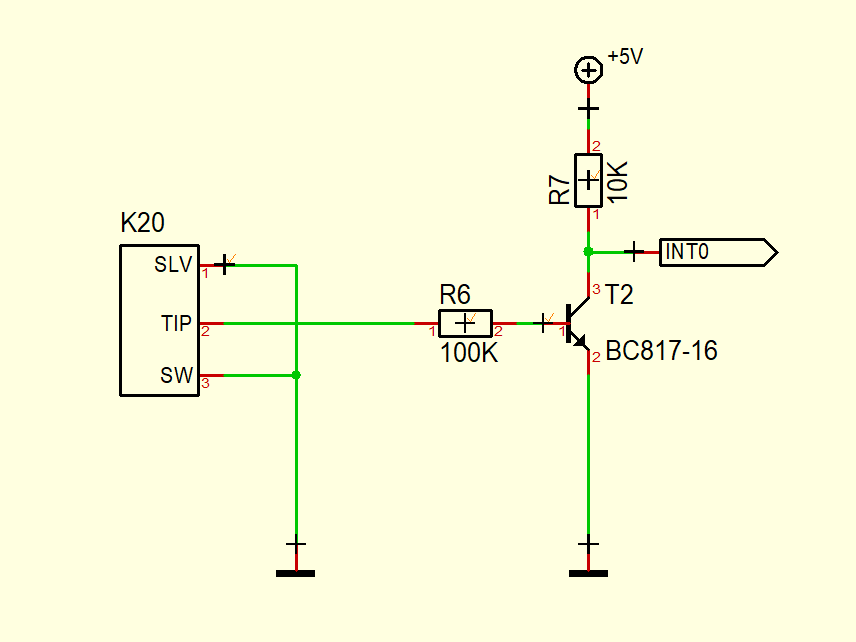

Hallo!
Ich habe ein vermutlich relativ simples Problem - wenn man denn etwas
mehr Ahnung hätte als ich ... :-)
Ich würden eine kleine AVR-Schaltung gerne mit einer Art Trigger-Eingang
ausstatten. Das Trigger Signal kann bis 10V groß sein. Für solche Zwecke
habe ich hin und wieder eine Schaltung wie im Anhang gezeigt verwendet
gesehen. Ich würde die Schaltung gerne verwenden und um eine
Kontroll-LED erweitern, die immer dann leuchten soll, wenn der Eingang
high ist. Wie würde ich das hier sinnvoll (und möglichst einfach)
ergänzen? Wenn ich es richtig sehe, invertiert der Transistor das Signal
ja. Könnte ich R7 einfach durch eine LED und einen Vorwiderstand
ersetzen?
Danke!
Gast #6956309
Du brauchst eindeutiges Potential an INT0.
TIP = Low: Wenn LED und LED-Vorwiderstand parallel zu R7 geschaltet
sind, ergibt sich nur über R7 ein eindeutiges High an INT0.
TIP = High: Wenn "TIP" dafür genug Ansteuerleistung liefern kann, könnte
sich mit R6 < 10 kOhm ein eindeutiges Low am Collector von T2 ausbilden,
der ja noch den LED-Strom schalten muss.
Sonst brauchst du einen Komparator, oder noch einen Transistor.
> ersetzen?
Nicht ganz.
1) wird das Signal dann immer noch invertiert - du musst entscheiden, ob
das OK ist.
2) reagiert der Eingang schon auf recht geringe Spannungen unter 1 Volt
- du musst entscheiden, ob das OK ist.
3) Liefert der Ausgang aufgrund des Spannungsabfalls an der LED keinen
eindeutigen sauberen HIGH Pegel. Deswegen ist es besser, die LED mit
Vorwiderstand parallel zu R7 zu schalten (anstatt R7 zu ersetzen).
