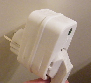

von oszi40 (Gast)
Wenn das alte 4kVA-Aggreget Drehstrom hat, wird die Sache wegen
Nullpunktverschiebung noch komplizierter. Feinschutzadapter als billiges
Opfer wären Pflicht für jegliche Eletronik-Verbraucher (da ein Adapter
schneller weggeworfen ist als ein Schaltnetzteil repariert).
Meine Lösung wäre vermutlich ein Honda 20i, da die online-USV auch schon
bei 600€ liegt.
von zip (Gast)
Du meinst weil ein SNT an deutlich mehr an 230VAC gelangte?
Da würde ich aber eher 400VAC/230VAC Trafo und Weitbereichs-
SNT nehmen.
