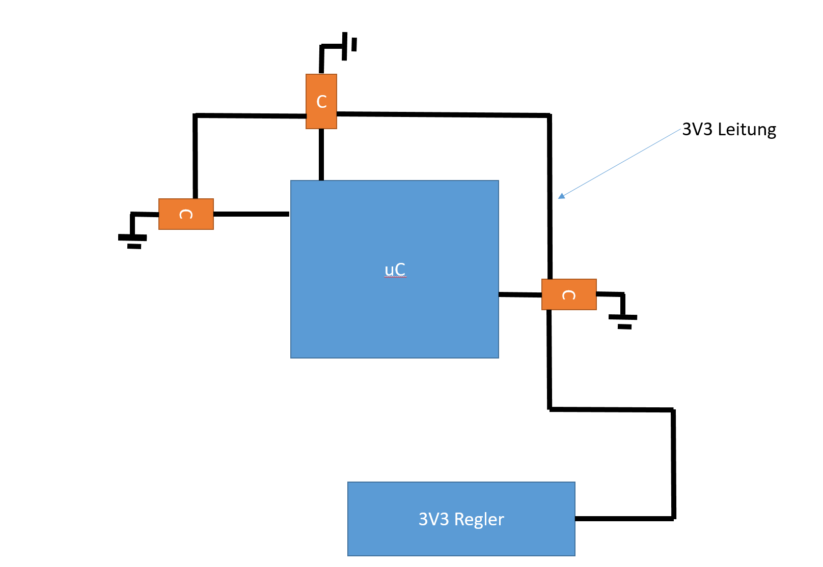

Hallo miteinander,
würde etwas dagegen sprechen einen µC über eine einzelne Leiterbahn, die
einmal um den µC verläuft als Versorgung zu verwenden? Natürlich mit den
Kondensatoren vor den Pins.
Sonst macht man das ja eher mit Polygonen wo man sich dann über ein Via
die Spannung direkt an den Kondensator holt. Theoretisch sollte über
eine "Leiterbahn-Versorgung" nichts sprechen oder?
Danke vorab,
VG
Bob
#6956920
Lothar M. schrieb:
> Mein Tipp: mach die RICHTIG FETT. Plane da einfach mal mit minimal 2mm
> Brite...
So ein Unsinn! Du kennst doch gar nicht den Strombedarf! Ein kleiner uC
mit ein paar oder auch paar Dutzend mA braucht mal sicher KEINE 2mm
breite Spannungszuführung, da reichen oft 0,3mm. Für die Rechenfaulen.
Eine 0,3mm breite Kupferbahn mit 35um Stärke (18um Basis + Aufkupferung)
hat einen Querschnitt von 0,01mm^2 und 18mOhm/cm! Wenn wir mal
pessimistisch 20cm Länge und 50mA ansetzen, sind das SAGENHAFTE 18mV
Spannungsabfall . . .
Klar kann man damit keinen Boliden wie Raspberry Pi versorgen, aber
danach wurde auch nicht gefragt!

#6957034
Ein Mikrokontroller zieht den Strom nicht stetig, sondern in sehr kurzen
Impulsen da während der Taktflanken eine Unzahl von Gattern an Daten-
und Adressbussen in kürzester Zeit umschalten müssen. Es müssen also
hunderte und mehr Kondensatoren  ("gleichzeitig") an Aus- und Eingängen
auf- bzw. entladen werden, bis die Spannungen dem Zustand entsprechen,
der zu diesem Takt gehört.
An den Anschlüssen für Vcc und gnd fließen da Ströme im A-Bereich für
wenige µs oder ns vom Stützkondensator zum Anschluss. Die Zuleitungen
verhindern wegen ihrer Induktivität den schnellen Stromanstieg.
Drei Stützkondensatoren sind da schon ordentlich für einen Kontroller,
wenn sie ganz dicht an Gnd und Vcc platziert sind. Die Führung der
Leitung "außenrum" ist ziemlich egal. Die müssen halt nur in der Zeit
zwischen den Taktflanken die Stützkondensatoren nachladen.
Wenn dein Kontroller ein einfacher Typ so unter 16 MHz ist, ist die
Vcc-Leitungsführung so ziemlich egal, entscheidend ist die Platzierung
und Nähe der Stützkondensatoren.

#6957147
Peter R. hat es an sich bisher am besten erklärt. Die Verbindung zur
Spannungsquelle weist eine parasitäre Induktivität auf. Der Stromanstieg
wird durch Induktivitäten Begrenzt, was dazu führt, dass bei schnell
ansteigendem Strombedarf (bei einem Takt der CPU) an dieser parasitären
Induktivität eine erhöhte Spannung abfällt, die dir dann an den Pins des
Mikrocontroller fehlen.
Für Laien veranschaulicht: Stell dir vor, du hast zwischen
Spannungsquelle und Mikrocontroller auf den +3,3 V und GND jeweils einen
Widerstand in Serie. Dieser hat nicht nur die Eigenschaft, dass man
höherem Strom eine hohe Spannung abfällt, sondern zusätzlich noch bei
Stromanstieg kurzzeitig eine noch höhere Spannung abfällt. Du pufferst
mit den Kondensatoren die Spannung an den Spannungseingängen des
Mikrocontrollers, damit bei kurzzeitig ansteigendem Strombedarf der
Strom aus dem Kondensator kommen kann.
Auch zwischen Kondensator und Mikrocontroller hast du natürlich eine
Leitung mit parasitärer Induktivität, nur die ist dann viel kleiner.
Dadurch reduziert sich auch gleich der Stromanstieg auf der langen
Zuleitung und damit der kurzzeitige Spannungsabfall über die Zuleitung.
Wie ebenfalls schon richtig drauf hingewiesen wurde, ist die
Masseanbindung wichtig, am besten eine große Fläche. Wie oben erwähnt
gibt es den Spannungsabfall auch auf dem Massepfad, was bedeutet, dass
das Potential (die Spannung) am GND-Anschluss gegenüber dem
GND-Anschluss der Versorgung ansteigt. Der Mikrocontroller ist das an
der Versorgung erst mal egal, da der Kondensator die Spannung konstant
hält. Allerdings hebt sich der GND-Knoten nicht nur für die Versorgung
an, sondern auch für die Signale und senkt damit die Spannung zwischen
Ein-/Ausgang und GND des Mikrocontrollers. Bei zu großen Änderungen kann
das auch bei Digitaleingängen zu Fehlern führen.
Die parasitäre Induktivität ist dann gering, wenn zwischen Hin- und
Rückpfad keine große Fläche ist, also "nicht viel Luft". Verwendest du
eine Leiterbahn für GND und eine für 3,3 V, die weit auseinanderliegen,
ist die Fläche groß und die Induktivität ebenfalls. Hast du aber eine
Massefläche, dann gibt es immer einen Weg über diese Fläche, mit der der
Abstand zwischen 3,3 V und GND sehr gering ist -> kleine Induktivität ->
kleiner Spannungsabfall
Und damit sehen die Signale, die über die gleiche Massefläche
zurücklaufen, keinen nennenswerten Spannungsabfall.
Das setzt voraus, dass die Massefläche durchgehend ist! Läuft da eine
Leiterbahn hindurch, muss auf der anderen Platinenseite Masse und beide
Seiten über Durchkontaktierungen verbunden sein!
Ich hoffe das war aich für Laien einigermaßen verständlich.
