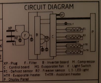

Gibt sogar einen "Schaltplan" im Gerät, da fehlen nur ein paar winzige
Details.

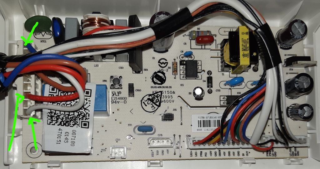

Mir fehlen etwas konkretere Informationen, angefangen von der genauen
Interpretation des Fehlercodes "Ed" bis hin zur Steuerung.

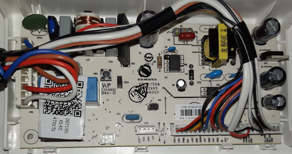

Das Inverter-Board "B" habe ich noch nicht entdeckt, wird wohl irgendwo
unten beim Motor stecken. Beiliegend noch ein Bild, das könnte das
Control-Board C sein, allerdings finde ich da nur Bauteile, die ich der
Spannungsversorgung zuordnen würde - bis hin zu einem 7805 und weniger
Zeugs, was dem "Control" entspricht. R1 und R2 wurden bereits getauscht,
das Board im Bild ebenfalls, da finde ich aber nichts, was wie
Temperaturfühleranschluss aussieht.
Wie wird die no-frost-Heizung angesteuert?
Wo sitzt die Steuerungsintelligenz die auch das Display Panel P
ansteuert?
Ob sich an CN5 irgendeine brauchbare Ausgabe abgreifen lässt?
Dazu kommt noch, dass der Gefrierschrank an einer nicht sehr gut
zugänglichen Stelle steht und dazu rappelvoll ist. Ein "mal schnell
zerlegen" scheidet also aus.

von H. H. (Gast)
> ansteuert?
Auf der Unterseite der Platine.

von H. H. (Gast)
Thomas P. schrieb:
> Da wäre es auch wieder nett, wenn man die Anschlusspunkte kennen würde.
Genaues sähe man auf der Unterseite der Leiterplatte.

von Thomas P. (topla)
@hhinz:
Moin,
irgendwie wird es fast unheimlig, alles passt.
Die Logik ist auf der Rückseite der Platine, angetrieben wird das Ganze
von einem CY95F636K.
Das Durchmessen der beiden Heizungen, betrieben an 230 V, ergibt 2,87
kOhm bei HTR2 und HTR1 ist hochohmig, also unterbrochen/kaputt.
Thomas
Moin,
die Platine sitzt unter einer mit 4 Schrauben befestigten
Aluminiumabdeckung oben an der Rückseite des Geräts.
Thomas

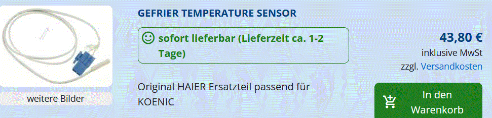

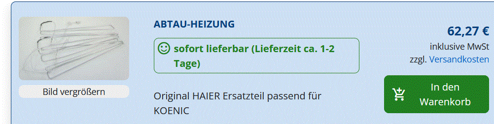

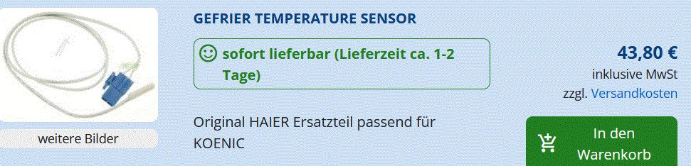

Zuerst die beiden Heizungen messen und ggf. tauschen.
Wenn die Ordnung sind, sind die beiden Temperaturfühler die nächsten
Anwärter auf einen Tausch.
Temperaturfühler und Heizungen gab es als Ersatzteil (habe die heutige
Verfügbarkeit nicht geprüft), die Platine würde ich erstmal in Ruhe
lassen.
Thomas

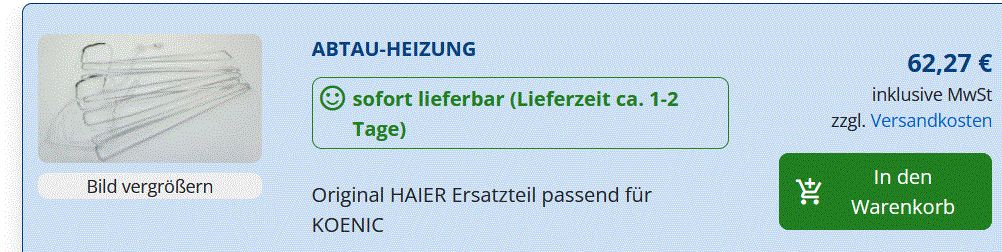

Falls es noch jemanden interessiert, ich habe die Abtauheizung für ca.
60€ gewechselt. Seit dem läuft das Gerät wieder absolut fehlerfrei.

von Sven D. (sven_d503)
ich habe mir folgendes Ersatzteil bestellt:
https://dein-ersatzteil.de/artikel/search/produkt/1000047991-000/1
Dann alle Fächer raus, die Klappen werden mit seitlich eingesteckten
Scharnieren gehalten. Die Rückwand ab damit man an die Steckverbindung
kommt. Die Stopfen sind eingedrückt, also keine Schrauben.
Das Kühlteil mit dem Ventilator ist ebenfalls nur durch Plastikstöpsel
fixiert, heraushebeln. Vorsicht es fällt dann vorne herunter. Ich habe
mir wieder einen Glasboden als Ablage eingeschoben und versucht es
soweit wie möglich nach vorne zu ziehen.Steckverbindungen an der
Rückwand lösen.
Dann die Klebebänder aufschneiden, Deckel abnehmen und den Isolierkörper
vorsichtig herausnehmen. Nun sieht man die Abtauheizung die in die
Kühlrippen eingeklippst ist. Oben noch einen Thermosensor der durch die
Rippen gesteckt ist beiseite legen und die Heizung herausklipsen.
Vorsichtig, die Rippen sind scharfkantig am besten Handschuhe anziehen!
Die Heizung muss richtig tief in den Rippen sitzen sonst bekommt man das
Gehäuse nicht wieder geschlossen. Eventuell verbogene Rippen kann man
später wieder mit einem dünnen Schraubendreher richten.
Aluminiumklebeband hatte ich noch herumliegen.
Alles in umgekehrter Reihenfolge wieder zusammenbauen. Es ist wirklich
hilfreich sich vorher ein paar Fotos zu machen, dann ist das
zusammenbauen nicht so kompliziert.
Immer darauf achten das die dünnen Leitungen mit dem Kühlmittel nicht
abgeknickt werden und natürlich vorher stromlos machen!
