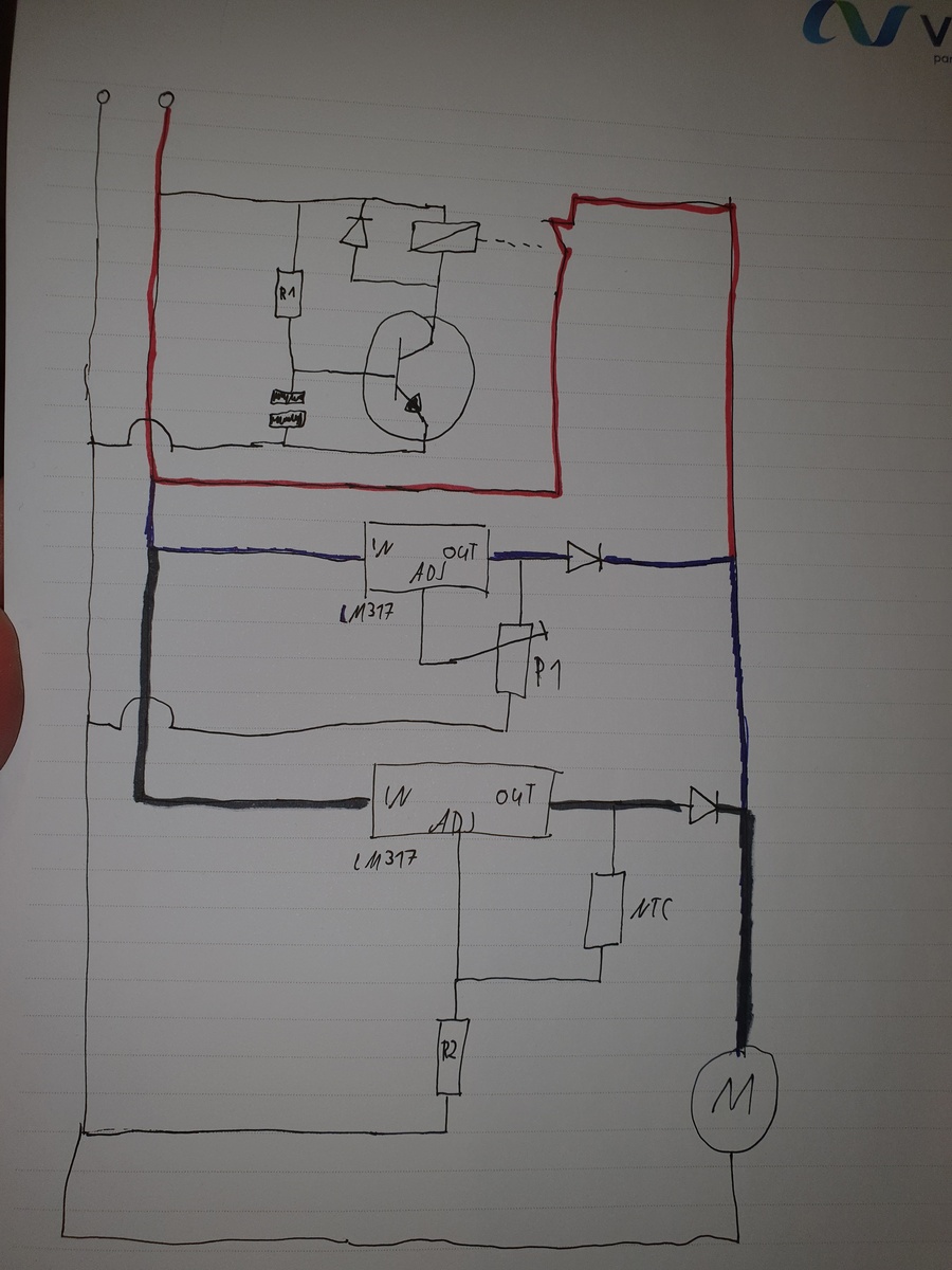

Hallo zusammen. Ich habe keinerlei elektronische Vorkenntnisse und will eine Temperaturabhängue Lüftersteuerung für mein Schweißgerät bauen zwecks Geräuschreduzierung. Eine fertige Lösung mit allen Funktionen habe ich nicht gefunden und Microkontroller würde ich mangels Kenntnis ebenfalls gerne vermeiden. Der Lüfter ist ein 24v 0,5A DC Lüfter (2 Draht also ohne Tacho etc). Verwenden wollte ich dafür die nach meiner Recherche recht bekannt Steuerung aus einem LM317 mit einem NTC als Temperaturfühler. Diese hat jedoch das Problem, da ich das Schweißgerät auch bei Frost verwende, das es sein kann, dass die Spannung zu niedrig ist um den Lüfter am laufen zu halten, geschweige denn aus dem Stillstand in Bewegung zu versetzen, dadurch wäre der Lüfter quasi blockiert und kann Schaden nehmen. Desweiteren ist der natürlich Dreck und Alterung ausgesetzt und ich möchte sicher gehen das er immer sicher anläuft. Darum habe ich vor, parallel zum temperaturabhängigen LM317 mit NTC, einen weiteren LM317 mit einem Poti zu schalten über den ich die minimal Drehzahl einstellen kann. Sowie ein um etwa 1-2 Sekunden verzögertes Relais (öffner) das beim Einschalten den Lüfter kurzzeitig mit voller Leistung versorgt und sicher Anlaufen lässt. Das sollte dann etwa so funktionieren. - Gerät wird angeschalten und Lüfter läuft mit 24v - Relais zieht nach 1-2Sekunden an - der LM317 mit Poti versorgt den Lüfter mit z.B. 8v - Gerät wird benutzt der NTC wird warm und der LM317 erhöht die Spannung auf 24v (-Spannungsabfall) Kann man die Schaltung (siehe Foto) so bauen oder ist das grobe Unfug der sich in Rauch auflöst. Die Kondensatoren zur Stabilisierung der LM317, habe ich der Übersichtlichkeit zu liebe nicht eingezeichnet. Schon mal vielen Dank Jsteel97

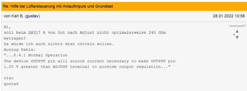

Hi, soll beim LM317 R von Out nach Adjust nicht optimalerweise 240 Ohm betragen? Da würde ich auch nichts dran rütteln wollen. Auszug Dabla: "...8.4.1 Normal Operation The device OUTPUT pin will source current necessary to make OUTPUT pin 1.25 V greater than ADJUST terminal to provide output regulation..." ciao gustav
Die Schaltung wird so seit Jahrzehnten als Lüftersteuerung verwendet, scheint kein Problem zu geben, kommt ja auch nicht auf Präzision und Stabilität an, ist bloß ein Lüfter, noch dazu weit unter dem maximal zulässigem Strom.

Jonas S. schrieb: > Kann man die Schaltung (siehe Foto) so bauen Ein temperaturgeregelter Lüfter hat kein Problem mit dem anlaufen, wenn es immer wärmer wird bekommt er ja eines Tages volle Spannung und dann wird er schon loslaufen, egal wie kältezäh das Öl oder verstaubt die Lager sind. Das Problem hast du nur bei Lüftern die nicht geregelt sind, sondern durch Vorwiderstand oder Spannungsreduktion weit unter ihren Nennwerten betrieben werden. Wenn es Lüfter so wenig Spannung bekommt, dass er noch nicht anläuft, geht er normalerweise auch nicht kaputt, die Verluste intern sind dann nämlich auch sehr gering, das hält er aus. Erst bei völlig verklemmten Lagern, wenn er auch bei nahezu voller Betriebsspannung nicht anlaufen kann, wird der Blockierstrom eventuell zu hoch, aber da war der Lüfter schon vorher kaputt. Hauptsache der NTC ist wirklich dort wo es warm wird, z.B. am Kühlkörper montiert. Deine Erweiterungen lohnen also nicht, sie haben keinen technischen Sinn. Allerdings kostet deine Schaltung so 3V, der Lüfter bekommt also maximal 21V statt 24V und bringt maximal 76% der Leistung. Daran ändern auch deine Erweiterungen nichts.

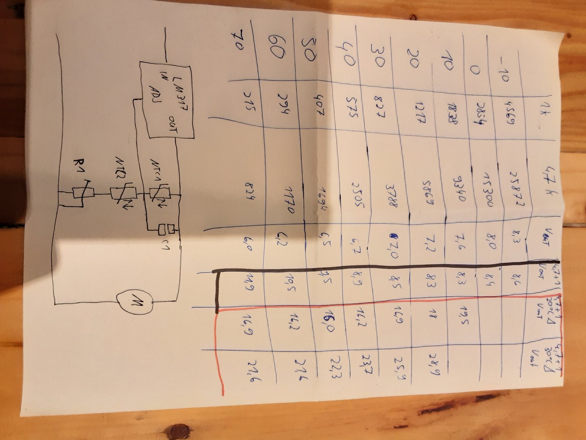

Habe jetzt meine Erwartungen, an die Schaltung weiter reduziert und bin dabei zu einem zufrieden stellenden Ergebnis gekommen. Die Schaltung reagiert nun nicht mehr auf die Absolut-Temperatur sondern auf die Temperaturdifferenz von NTC1 und NTC2, dabei stellt NTC1 den Temperaturfühler da und NTC 2 kompensiert die Umgebungstemperatur, damit bei niedrigen Einsatztemperaturen meines Schweißgerätes der Lüfter eine ausreichende Spannung bekommt. NTC1 ist ein 1k Ohm (NTCLE100E3102JBO) NTC2 ist ein 4,7k Ohm (NTCLE100E3472JBO) In der den ersten 3 Spalten sieht man die Widerstande der beiden NTCs bei entsprechender Temperatur. In Spalte 4 sieht man den darauß resultierenden Ausgangswert des LM317 wenn beide die gleiche Temperatur haben, das Schweißgerät also kalt ist. Da die Spannung im oberen Temperaturbereich etwas niedrig ist habe ich exemplarisch einen 1k Ohm Widerstand hinzugefügt und damit zufriedenstellende Werte erreicht. Ein höhere Widerstand sorgt für eine höhere Grundleistung des Lüfters und ein stärkeres Ansprechverhalten bei steigender Temperatur. Um dieses im Betrieb vernünftig einzustellen, dient der Poti 1 mit etwa 5k Ohm. In den letzten 2 Spalten sieht man die Ausgangsspannung, wenn NTC1 20°C bzw 30°C wärmer als NTC2 ist, wenn der Poti auf etwas mehr als 1k Ohm eingestellt wird, geht der Lüfter zwischen 20-30 Grad Temperaturanstieg immer aus "Vollgas". Der Kondensator C1 sorgt nach wie vor für ein sicheres Anlaufen des Lüfters. Der Nachteil dieser Schaltung ist leider das der Lüfter bei niedrigen Außentemperaturen bereits zu früh hochdreht. So würde bei einer Außentemperatur von -10 der Lüfter bereits bei etwa +15 mit Vollgas laufen, aber ich denke das lässt sich ertragen. Vielen Dank für eure Hilfe Jsteel97
Jonas S. schrieb: > Der Nachteil dieser Schaltung ist leider das der Lüfter bei niedrigen > Außentemperaturen bereits zu früh hochdreht. Da könntest du noch einen Festwiderstand parallel zum NTC schalten, damit die Auswirkung bei Kälte nicht zu groß ist.
Dann werde ich mir mal eine Exceltabelle erstellen um das zuberechnen.
Michael M. schrieb: > parallel zum NTC schalten, Ich denke mal du meinst NTC2
Jonas S. schrieb: > Ich denke mal du meinst NTC2 Ja.

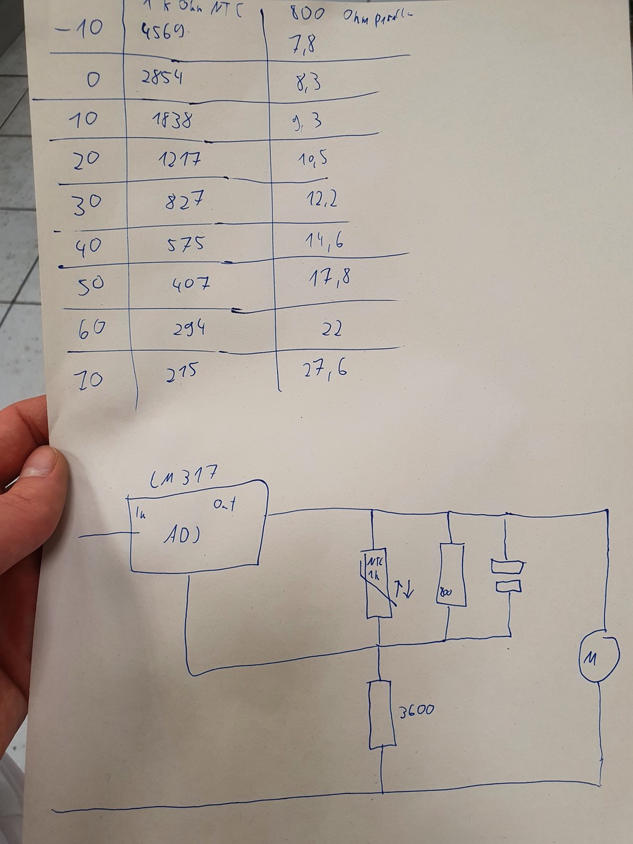

Habe jetzt noch mal mit parallelen Widerständen rum gerechnet und bin zu folgendem Ergebnis gekommen. Jetzt klappt es mit bloß einem NTC und dem parallelen Widerstand der die Temperaturkurve des NTC anpasst. Vielleicht verwende ich dafür auch einen Poti. Ich denke das ist jetzt die finale Version. Reicht jetzt noch der 470uF Starthilfe-Kondensator?

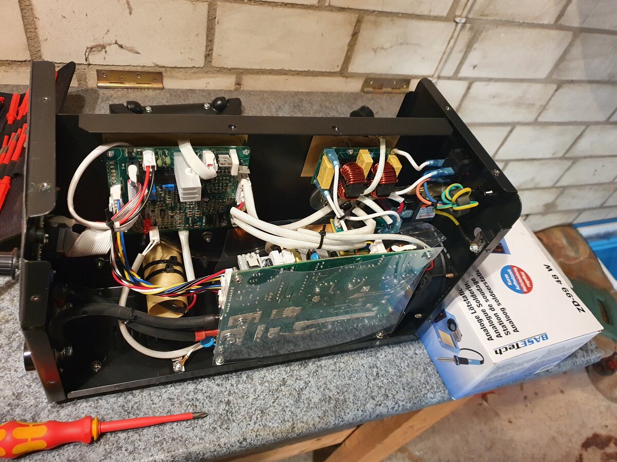

Thomas O. schrieb: > mind. 180mm oder eher 240mm Schön wär es, ich habe das Parkside PMSG 200. Das ganze Gerät ist gerade mal 20cm breit, davon gehen noch etwa 8cm für das Rollenfach drauf. Da bekommt man keinen größeren Lüfter rein, Abstand für Hülsen ist auch keiner (<5mm) und die Zugänglichkeit ist, sagen wir mal schwierig. Hatte auch schon die Idee das Lochblech rauszutrennen und ein klassisches Lüftergitter (Spinnennetz-Design) vorzuschrauben, das sieht dann aber auch wieder gepfuscht aus. Zumal der Erfolg des Umbaus auch fraglich ist, da der Lüfter mit 24v 0,5A bei nur 92mm wohl mit 10.000 U/min und mehr dreht. Da bleibt nur den Lüfter bedarfsgerecht zu steuern, was auch den positiven Nebeneffekt hat, dass weniger Dreck reingesaugt wird. Das Foto ist zwar nicht ideal, aber ich denke man kann die Einbausituation des Lüfters unten rechts gut erkennen.

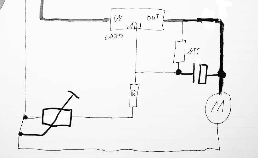

Hier ein letztes Update, ich habe mir die Bauteile (gleich mehrfach) bestellt und die Schaltung auf Lochrasterplatine aufgebaut. Beim ersten Versuch ist mir der Poti abgeraucht und beim zweiten der Kondensator geplatzt, letzteres war absehbar da ich den bloß als 16v Variante gekauft habe, warum der Poti abgeraucht ist konnte ich nicht herausfinden. Vermutlich habe ich zu unsauber gelötet. Jedenfalls habe ich den NTC genutzt um die Temperaturen im Schweißgerät mit abgestecktem Lüfter zu messen. Dabei kam heraus das sich das Gerät bei meiner Nutzung kaum auf 50°C erhitzt, daraufhin habe ich die Schaltung verworfen und bin zu meinem ursprünglichen Plan zurück gegangen, einfach einen Bimetallschalter (55°C/Schließer) zuverbauen. Vielen Dank an alle Beteiligten.
deinm Lüfter 24V 0,5A verbraucht 12W wenn du mit einem Poti auf 12V runterregelst dann verbrät das Poti die restlichen 12V*0,5A also 12Watt. Hast du ein 12W Poti?
Ich würde ihn aber schon früher leise mitlaufen lassen damit die 55°C erst garnicht so schnell erreicht werden. Wenn der Trafo erstmal warm ist, dann wirds ne Weile dauern in runterzukühlen. Oder den Lüfter über Diode (50%) mitlaufen lassen und der Thermoschalter überbrück die Diode das es auf 100% hoch geht.
