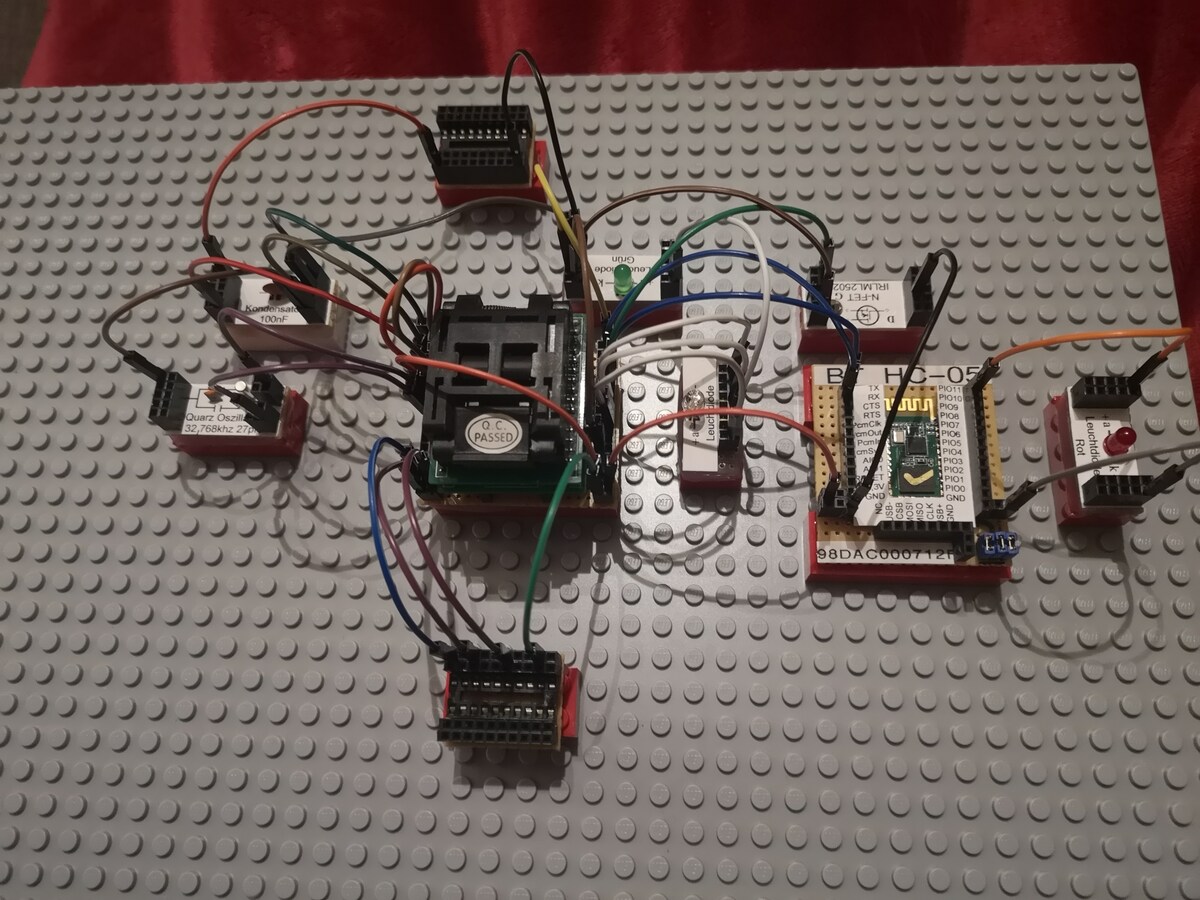

ATMEGA88V reagiert nach make programm nicht mehr
Gast #6957357
ich dachte ich frage jetzt mal bei euch nach, bevor ich meinen zweiten
Controller zerschieße.
Was habe ich getan?
-> Mir einen ATMEGA88V gekauft, da dieser wegen der 1,8V einen ATMEGA8
ersetzen soll.
-> die Fuses mit meinem PC ausgelesen.
avrdude -p m88 -c avrispv2 -P /dev/ttyACM0 -v
avrdude: Device signature = 0x1e930a (probably m88)
avrdude: safemode: lfuse reads as 62
avrdude: safemode: hfuse reads as DF
avrdude: safemode: efuse reads as F9
avrdude: safemode: Fuses OK (E:F9, H:DF, L:62)
avrdude done.  Thank you.
So jetzt war ich happy und habe mir die Fuses erst mal mit einem Fuse
Calc angeschaut. Dann habe ich das so Interpretiert als wäre er auf
internal Oszilator 1Mhz konfiguriert.
... Ich dachte mir okay da spielen wir mal nicht mit den Fuses ...
Ich habe im makefile von 2Mhz auf 1Mhz geändert und dann
make clean
make
make program
gemacht.
Darauf hin hat mir avrdude erzählt, dass es sich nicht um einen atmega8
handelt.
Ich habe im Makefile von atmega8 auf atmega88 geändert und wieder
make program
getippt.
Der Code wurde in den Controller geladen und dann tat sich nichts. Also
dachte ich mir einmal Strom aus / an (5V) dann sollte er neu booten.
Aber die Led die eigentlich blinken sollte reagierte nicht.
Also habe ich versucht wieder die Fuses mit dem Kommando von oben zu
lesen und bekomme keinen Connect mehr zum ATMEGA88V
Das Programm enthät Timer und Interrupts. Ich habe erst nachher gelesen,
dass man das von ATMEGA8 auf 88 portieren muss aber deswegen sollte doch
nicht gleich die ISP Schnittstelle nicht mehr reagieren oder?
Ich wollte erst mal euch fragen, was ich jetzt beachten sollte, bevor
ich den zweiten ATMEGA88V in den Sockel setze und dieser auch kaputt
geht.
Meiner Meinung nach hätte da nichts schief gehen sollen, da ich die
Fuses ja nie verändert habe. Kann der Binary Code den ATMEGA88V so
zerstört haben, da er für ATMEGA8 kompiliert war? Oder sollte der ISP
trotzdem noch funktionieren?.
Habt ihr noch Tipps, was ich noch ausprobieren könnte, bevor der
ATMEGA88V entsorgt wird? Beim zweiten kann ich die Fuses lesen, also
liegt es nicht an der Schaltung. Das geht auch mehrfach und auch nach
dem ich den Strom aus und wieder ein geschalten habe.

Das Programm hatte dafor 2Mhz gesetzt. Ich habe mir jetzt mal einen HV
Fuse Retter mit einem Arduino gebastelt und werde mal sehen ob ich die
Fuses damit auf default setzen kann.
Das Programm sollte ja keine Auswirkungen auf den ISP haben oder? Da
dürfte nur ein Problem mit den Fuses oder der defekt des Controllers
Auswirkungen haben.
Zum Glück kann ich ja nichts mehr kaputt machen 😅 der Controller sitzt
in einem Art Texttool Sockel auf Lego

1. Test ist jetzt ich ziehe den Reset mal fest auf GND und versuche die
Fuses zu lesen.
--> Das alleine hat beim lesen erst mal nicht geholfen. Ich habe dann -B
2000 angefügt und schon at er die Fuses gelesen.
Zu meinem Erstauen wurden die default Fues 62 DF ausgegeben.
Ich habe jetzt im Quellcode und Makefile die F_CPU nochmal kontrolliert.
beide bei F_CPU=1000000
dann
make clean
make
make programm
und sieh da jetzt läuft es :-). Ich freue mich so und vielen Dank für
eure Unterstützung.
Jetzt werde ich mir gleich mal ansehen, was ich bei der Portierung von
ATMEGA8 auf ATMEGA88V beachten muss.
