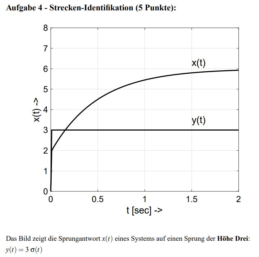

Guten Abend Mikrocontroller Freunde,
ich hocke grad vor folgender Aufgabe und bin mir mit meiner Lösung noch
sehr unsicher:
Es handelt sich ja hierbei um eine PT1 Strecke.
Die Übertragungsfunktion lautet ja folgend:
(k1s+k0)/(1+Ts).
Ich habe für die folgende Strecke die Ü-Funktion:
(2s+6)/(1+0,25s) rausbekommen.
Es wäre gut zu wissen ob das stimmt oder falsch ist.

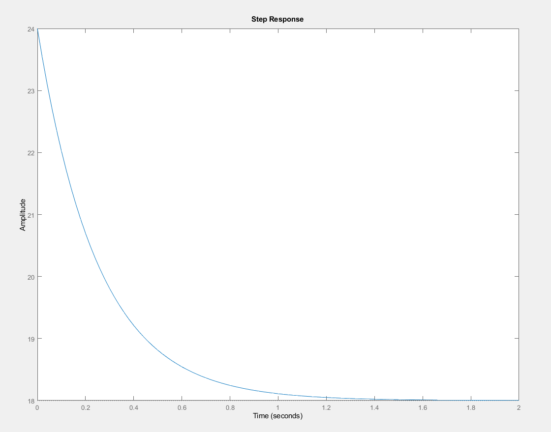

#6957487
Falsch, denn mit dem Anfagswertsatz:
X(s) = F(s)*1/s
lim t->0 x(t) = x(0) = lim s->infty s*X(S) = lim s->infty s*F(s)*1/s = 8
Sprich: mit deiner Übertragungsfunktion ist die Sprungantwort x(0)=8.
Du hast aber schon richtig erkannt, dass eine Nullstelle in das
PT1-Glied eingefügt werden muss. Denn die Sprungantwort ist
offensichtlich sprungfähig, also muss Zählergrad = Nennergrad.
OP (Firma: Pitahaya) #6957497
danke für die fixe antwort aber müsste di antwort nicht 18 lauten?
Habe nochmals ins skript geschaut und es steht für den Grenzwert
folgendes da:
lim s->0 = s x F(s) x 1/s.
In unserem Fall haben wir den Sprung in höhe von 3 sodass:
lim s->0= s x 6/(Ts+1) x 3/s = 18
LG
PS: hab ausversehen den Endwertsatz angewendet
 Vielen Dank für den Tipp
Wie hat dieÜbertragungsfunktion nun auszusehen?

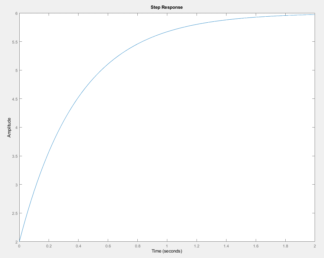

#6957500
Du könntest deine Berechnung mal hier posten, dann könnte man das besser
nachvollziehen. Was den Anfangswert betrifft hat Dieter aber recht,
zumindest für einen Step mit Amplitude 1. Im Anhang ist die
Sprungantwort deiner Transferfunktion H(s) mit Amplitude 3.
Es ist schon länger her aber ich versuche mich mal mit dem woran ich
mich erinnere:
G(s) = k * (p/z) * (s+z)/(s+p)
Da dein Bild von einem Step mit Amplitude 3 ausgeht ist der Statische
Gain entsprechend:
k = 6/3 = 2
Wenn wir davon ausgehen das das System nach 5*tau eingeschwungen ist,
ist tau:
5*tau = 2 -> tau = 2/5
p = 1/tau = 2.5
Der Sprung am Anfang entspricht k*p/z und hat den Wert 2/3
z = k*p*3/2 = 7.5
-> G(s) = 2/3 * (s + 7.5)/(s + 2.5)
Es kann auch sein das ich mich irre, vielleicht kann das ja jemand
anders bestätigen / widerlegen und ggf. einen weiteren Lösungsweg
anbieten.

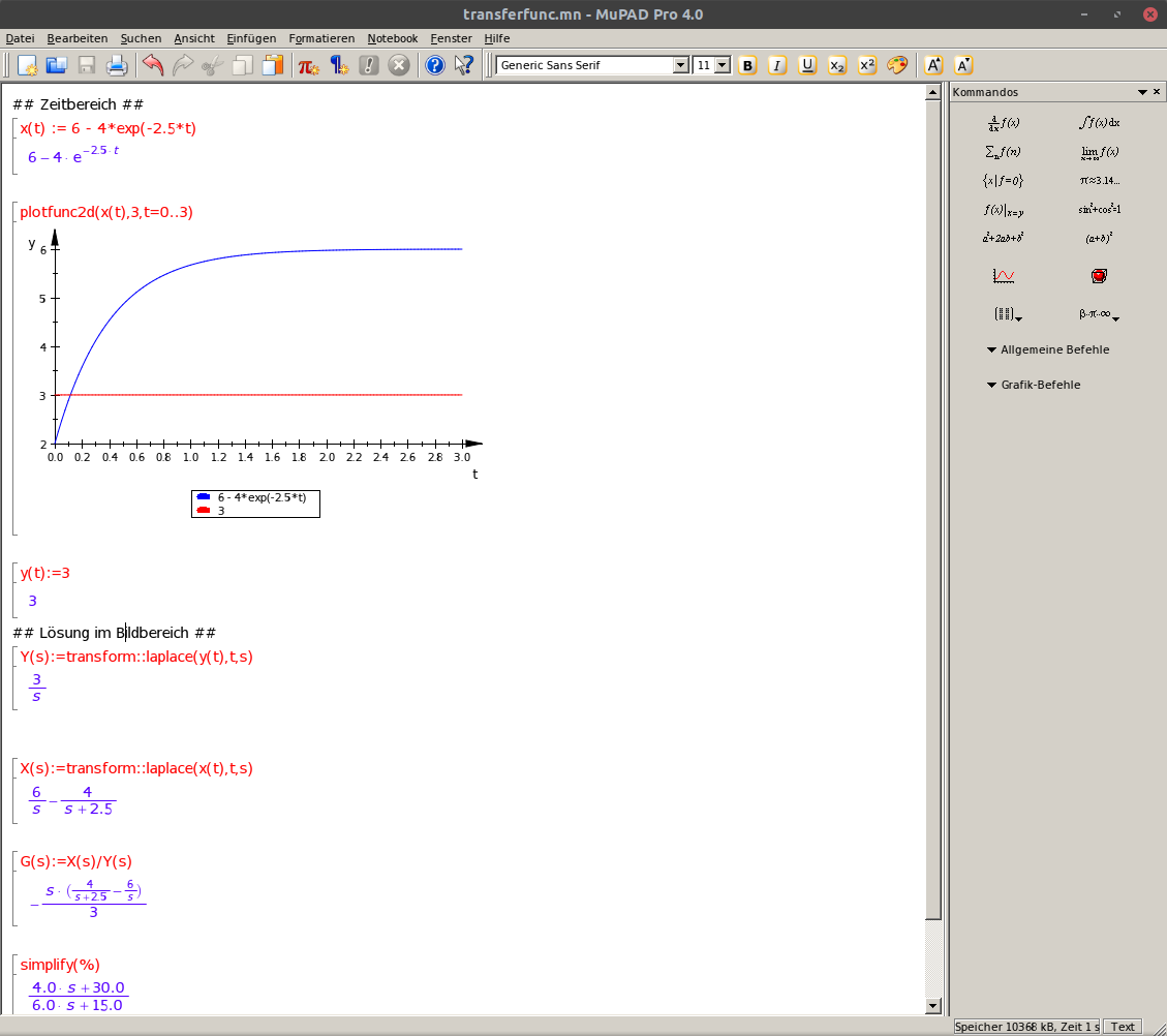

#6957991
> anbieten.
Ich komme auf das selbe Ergebnis auf einem anderen Lösungsweg.
Erstens habe ich versucht eine passende Funktion für x(t) zu finden.
Ansatz:
x(t) = a + b * exp(-t/tau)
x(t-> inf) -> 6 = a + b * 0   -> a = 6
x(t = 0)   -> 6 + b * 1 = 2   -> b = -4
5tau = 2[sec] -> tau = 2/5
somit
x(t) = 6 - 4 * exp(-2.5 * t)
Im Anhang wird x(t) und y(t) mit Laplace in den Bildbereich
transformiert
und dort die Lösung für G(s) gefunden.
