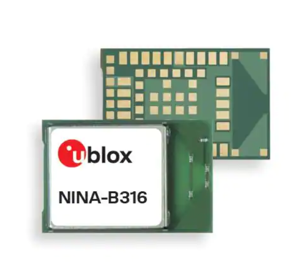

Hey zusammen, für ein Projekt möchte ich mir eine Platine erstellen und folgendes Modul auf die Platine löten. https://www.digikey.de/de/products/detail/u-blox/NINA-B316-02B/15656567 Bin mir derzeitig nur unsicher, wie ich das am besten hinbekommen würde. Klar ist, PCB bestellen, Stencil bestellen, Lötpaste auftragen und dann? Lötkolben scheidet schonmal aus. Heißluftstation vorhanden -> Hier bin ich unsicher, wird wohl nicht die Lötpaste unter dem Modul zum schmelzen bringen / ist wohl nicht so gut für das Modul selbst. Reflow Ofen -> Keiner zur verfügung, kann aber einer gekauft werden / sicher hilfreich für zukünftige Projekte. Hat hier einer Erfahrung ob dies mit einem T962 / T962a möglich wäre bzw hat hier jemand Erfahrung damit? Andere Idee für eine "preiswerte" Reflow Station? Heizplatte -> Reicht hier die Temperatur schon aus, um die Hitze von der Unterseite zur Oberseite der Platine zu leiten, damit die Lötpaste schmilzt? -> Kombination mit Heißluft von oben? Andere Ideen? Würde mich gerne mal an so ein Projekt rantrauen.

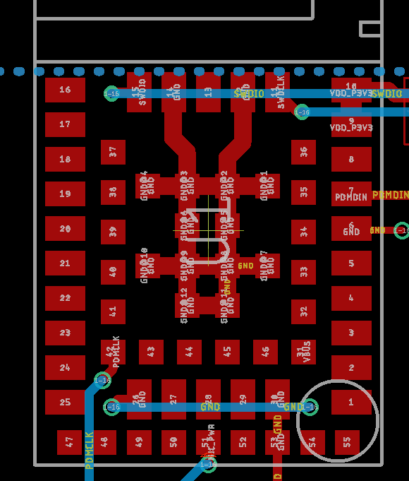

Mit einer Heizplatte habe ich so etwas schon gemacht. Am besten ein paar Vorversuche machen, damit man ein Gefühl für die erforderlichen Temperaturen bekommt. An deiner Stelle hätte ich gerade in der mittleren Fläche ein paar DK gesetzt. Wo ist überhaupt die GND Anbindung für die Mitte? Dann diese GND Querverbindung zwischen Pin 26 und 30, um Gottes Willen! Gefahr von Kurzschluss ist da ja nicht gegeben, da die Gegenfläche auch komplett GND ist. Und die anderen GND Leiterbahnen dicker und Bohrung dichter dran. Die Bohrungen können ja mit Lötstoplack überzogen werden. Die Standard-Eagle DRC Einstellungen sind da auch viel zu old-school.
Harald A. schrieb: > An deiner Stelle hätte ich gerade in der mittleren Fläche ein paar DK > gesetzt. Gefahr von Kurzschluss ist da ja nicht gegeben, da die > Gegenfläche auch komplett GND ist. Und die anderen GND Leiterbahnen > dicker und Bohrung dichter dran. Die Bohrungen können ja mit Lötstoplack > überzogen werden. Die Standard-Eagle DRC Einstellungen sind da auch viel > zu old-school. Mist, vergessen zu erwähnen, dass das Layout noch nicht fertig ist ;). Ging mir im Grunde erstmal um die Vorgehensweise des Lötens. Klar, Dukos werden mir wohl helfen die Hitze von unten nach oben zu liefern. Und die Leiterbahnen werden noch dicker. Heizplatte hört sich für mich erstmal am besten an, im Grunde kann ich ja Heizplatte + Heißluft kombinieren, Lötpaste hat ja schon einen niedrigen Schmelzpunkt.

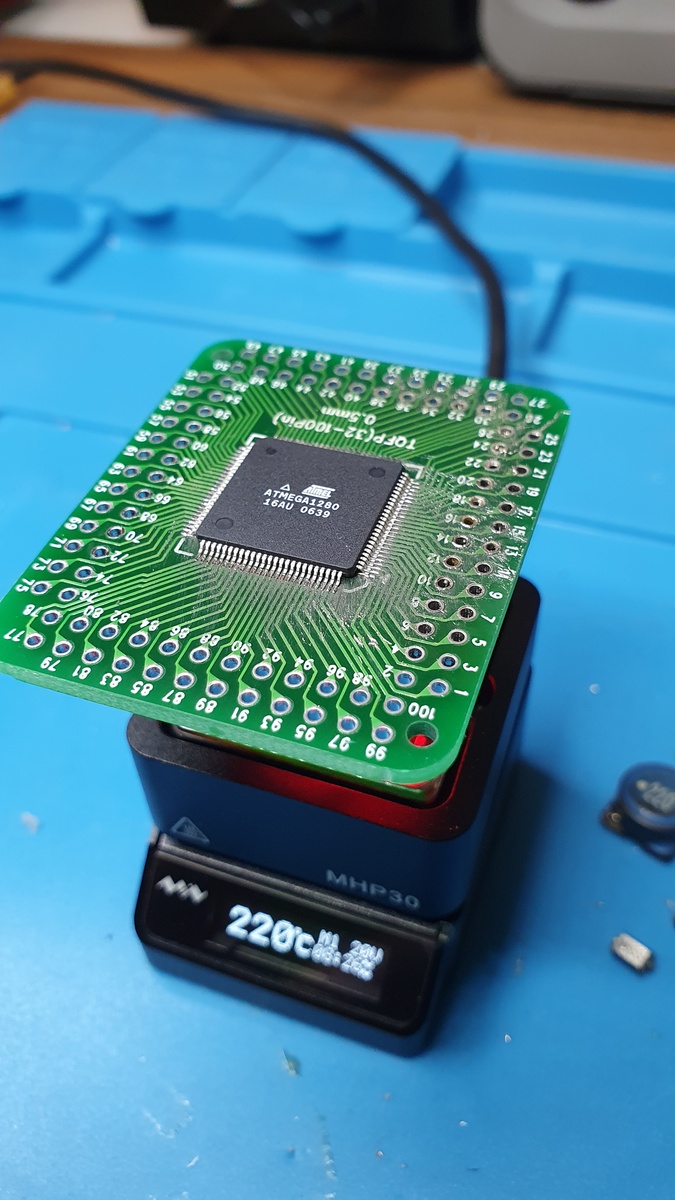

Olaf schrieb: > Schau mal hier: > > https://www.youtube.com/watch?v=JKlTd1B6Au8 > > Ziemlich cool oder? Mega! Wäre eigentlich genau das, was ich suche. Und für 110€ über Amazon erhältlich. Werde ich mir mal bestellen. Gibt anscheinend auch noch eine open-source Firmware dafür, damit die Gerätschaft besser arbeitet. Generell eine Frage an euch, würde es Sinn machen, ein GND Polygon über die Platine zu legen, damit ich eine größere Kupferfläche habe und sich die Platine somit besser erhitzt / wärme leitet? Oder wäre es in so einem fall besser auf Kupfer zu verzichten und direkt das FR4 Material zu erhitzen? Und Danke an alle für euren Input! Generell hätte ich gerne direkt den nRF52840 genutzt, der ist leider nirgendwo verfügbar, so bleibt mir nur das Modul. Beim nRF52840 hätte ich mich direkt mit Heißluft dran getraut. Wobei hier so eine Heizplatte auch nicht verkehrt wäre.
Das mit dem Polygon ja oder nein unter dem Modul sollte doch eigentlich im Datenblatt des Moduls zu finden sein. Oder gibt es ein offizielles Eval-Board, da könnte man es auch sehen. Ist ja nicht nur eine Frage der Wärmeleitung beim Löten sondern auch eine funktionale Frage. Zur MHP30 Heizplatte: Die habe ich öfter im Einsatz, ist ganz brauchbar, vor allem weil eben nicht die gesamte Platine aufgeheizt wird. Man sollte damit nicht unbedingt die volle Löttemperatur aufbringen, aber zur Unterstützung der Heißluft von oben ist das schon gut.
Thomas R. schrieb: > Olaf schrieb: >> Schau mal hier: >> >> https://www.youtube.com/watch?v=JKlTd1B6Au8 >> >> Ziemlich cool oder? > > Mega! Wäre eigentlich genau das, was ich suche. Als ich das hier las, habe ich mir so eine Miniheizplatte gekauft (Amazon 109€) Bin ziemlich überrascht wie winzig das Teil ist. Zum Test habe ich zwei defekte Module entlötet. Das eigentliche Ziel: Löten von Formfaktor TQFP. Habe ich ausprobiert. So eine Adapterplatine genommen und den Atmega draufgelegt. Ofen einschalten. Nach Abkühlen alle Pins mit Durchgangsprüfer getestet, i.O. Bin sehr zufrieden. Man braucht ein separates USB-C Netzteil.
Frank G. schrieb: > Als ich das hier las, habe ich mir so eine Miniheizplatte gekauft > (Amazon 109€) > Bin ziemlich überrascht wie winzig das Teil ist. Meine ist am Freitag auch angekommen, warte jetzt nur noch auf die Platinen ;). Was ich dir empfehlen würde -> schmeiß ne andere Firmware auf die Heizplatte. Hierfür ist IronOS als open source sehr gut geeignet. https://github.com/Ralim/IronOS/blob/master/Documentation/Flashing.md Funktioniert damit viel besser, hab auch schon ein paar Bauteile von anderen Platinen entlötet.
