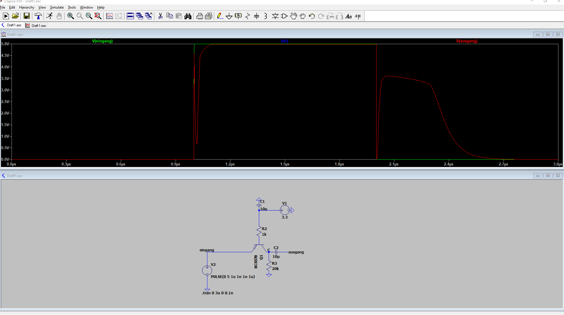

Also im Anhang habe ich eine Basisschaltung mit pnp Transistor
ausprobiert. Der transistor soll an sich nur den Eingangsimpuls
durchlassen. Das sollte er doch oder? An der Basis habe ich 3,3 V, also
sperrt der Transistor bei allem so unterhalb von 4 V an seinem Emitter
weil dann nun mal Ube nicht negativ genug ist. Habe ich das so weit
richtig verstanden?

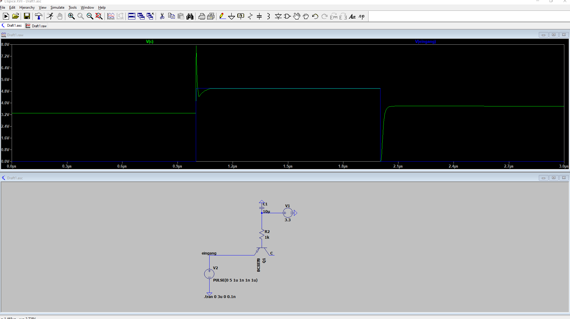

Wenn ich jetzt transistor_basis_offen.png angucke fallen mir 2
verblüffende Sachen auf: einmal ist der Kollektor in Ruhe auch bei 3,3
V. Es gibt doch für bipolare Transistoren dieses Ersatzschaltbild mit 2
Dioden und nach dem müsste auch der Kollektor eine Diodenspannung höher
als die Basis liegen. Dass das nicht vom Himmel fallen kann weil der
Kollektor einfach in der Luft liegt kann ich mir vorstellen, aber wieso
dann genau die 3,3 V?

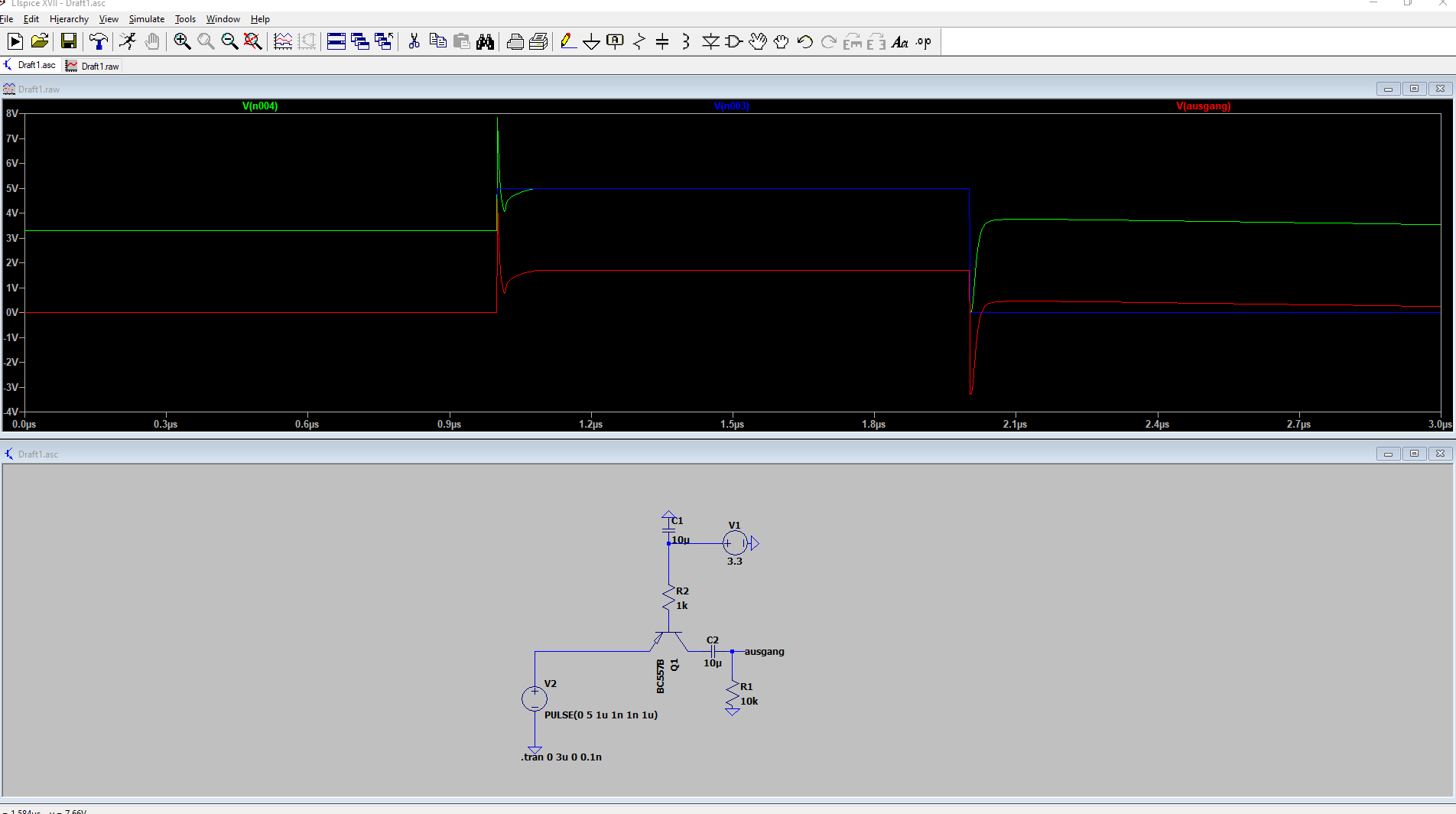

In transistor_basis_2.png habe ich einen Kondensator an den Ausgang
gesetzt. Nach meinem Verständnis müsste der ja einen Impuls einfach
durchlassen. Tut er ja auch....irgendwie ein bißchen. Warum 'schaltet'
der Transistor so komisch? Die rote Kurve ist ja eine gute Kopie vom
Eingang und dann bricht die ein kurz nach dem Einschalten. Das gleiche
irgendwie beim Ausschalten. Dieses langsame abfallen ganz am Ende ist
bestimmt das Entladen des C2 durch R3?
Also lange Rede: ich befürchte ich habe ein ganz großes
Verständnisproblem beim Transistor. Kann jemand versuchen mir zu
erklären wie das mit einer Basisschaltung funktioniert?

Das liegt ganz einfach daran, dass der Ausgang unbelastet ist. Da die
Basis auf 3,3V liegt und die Kollektor-Basis-Diode kein perfekter
Isolator ist, erscheint das Basispotential auch am Kollektor.

Das sind Effekte der parasitären BE- und BC-Kapazitäten des Transistors,
die bei jedem Schaltvorgang umgeladen werden müssen.
