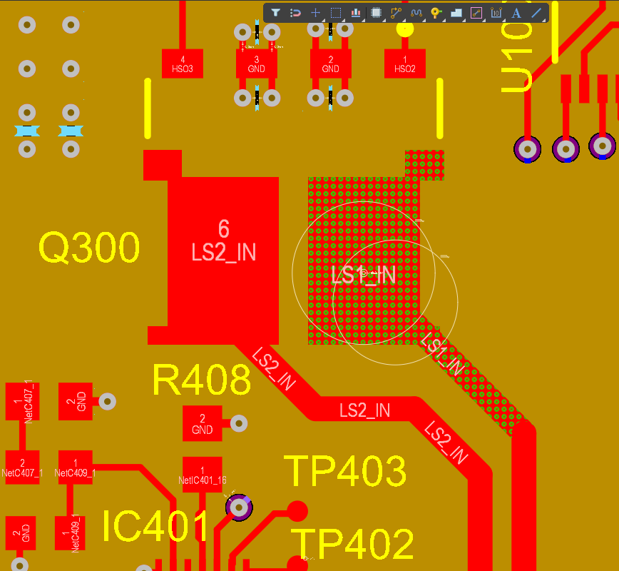

Hi zusammen,
ich habe gerade das DRC zu einer Platine gemacht und Altium zeigt mir
einen Kurzschluss an. An dem Bauteil ist aber eigentlich nichts falsch.
Woran kann das liegen ? Anbei ein Bild.
Genaue Meldung:
Short-Circuit Constraint: Between Pad Q300-5(202.913mm,149.114mm) on Top
SIG And Region (0 hole(s)) Top SIG Location : [X = 202.913mm][Y =
149.114mm]
Short-Circuit Constraint: Between Region (0 hole(s)) Top SIG And Track
(202.913mm,149.114mm)(207.3mm,144.728mm) on Top SIG Location : [X =
203.78mm][Y = 148.309mm]
Danke vorab.
Bob

Altium macht manchmal Probleme mit solchen Custom Pads.
Was bei mir schon geholfen hat (nicht immer) war folgendes Vorgehen:
- Rausschreiben der genauen Position und Ausrichtung des Bauteils
- Bauteil löschen
- Bauteil über Design Update vom Schaltplan wieder reinholen
- Über die Properties das Bauteil auf den Werten vom ersten Schritt
positionieren.
Woran der genaue Fehler lag konnte ich dann zwar nicht nachvollziehen,
das Problem ist aber oft weg - warum auch immer.

Hallo Rainer,
vielen Dank !! Der "Kurzschluss" ist raus. Zwar weiß keiner wieso, aber
das ist jetzt auch egal.

In der Tat machen sogenannte Fills (rechtwinkelige Vierecke) und Regions
(Flächen mit mindestens drei Ecken und beliebigen Winkeln) bei der
Vererbung von Netzen Probleme. Man muss dann den Footprint aus der
Footprint-Bibliothek heraus updaten, dann vererbt sich der Netzname
wieder.
Das funktioniert aber nur bei Fills und Regions, die ein Pad berühren.
Die Fläche rechts vom Pad "6" scheint kein echtes Pad zu sein.
Gast #6958898
Auch denkbar: Es existiert tatsächlich ein Pad "5", es wurde aber stark
verkleinert und ein großes Fill drübergezogen. Dagegen spricht, daß
überhaupt keine Zahl "5" zu sehen ist.
Du könntest mal genau in der Mitte dieser Fläche einen "Triple-Klick"
machen, also einen Dreifach-Klick, und schauen, was du an Elementen zur
Auswahl angeboten bekommst. Vielleicht taucht tatsächlich ein Pad "5"
auf.
