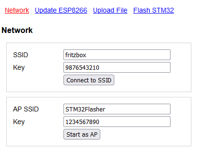

Das Flashen geschieht über eine Web-Oberfläche, welche der ESP8266
bereitstellt, siehe anhängende Bilder. Diese Oberfläche kann auch vom
Entwickler erweitert werden, um den STM32 über einen Browser zu steuern
oder Messwerte/Protokolle abzufragen.
Dabei kann der STM32-OTA-Flasher sowohl als WLAN-AP als auch als
Wifi-Client eines bestehenden WLAN-Netzwerkes arbeiten. Die Firmware des
ESP8266 kann natürlich auch über WLAN aktualisiert werden.

von Frank M. (ukw) (Moderator) Benutzerseite
Stefan schrieb:
> Beim Update des ESP bekomme ich noch die gleiche Meldung im Webbrowser
> "not found: /update" nachdem ich den Update Button gedrückt habe.
Ich flashe den ESP per OTA immer so:
- Menü "Update ESP8266" anklicken
- Die URL wechselt auf http://x.x.x.x/upd - nicht update!
- Es erscheint dann im Browser der anhängende Screenshot (1)
- Datei mit "Durchsuchen" auswählen
- Button "Update" klicken
- Der Browser lädt die Bin-Datei rauf....
- Es erscheint die Meldung "Update Success! Rebooting..."
- Gleichzeitig wechselt die URL auf http://x.x.x.x/update
- Nach einigen Sekunden erscheint "Welcome to STM32 OTA Flasher!" (2)
Bei welchem dieser Schritte hakts bei Dir?
