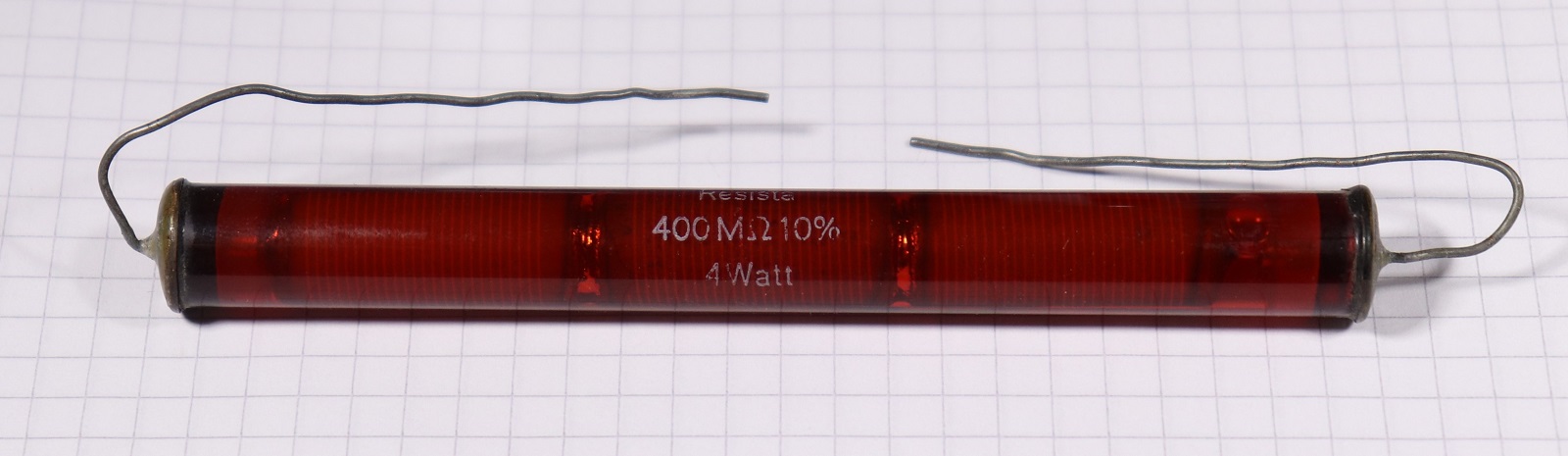

Geht mir genau so. Das Foto zeigt einen 400 MOhm Widerstand, der
zweifellos für sehr hohe Spannung geeignet ist. Mit dem habe ich, glaube
ich jedenfalls, in Urzeiten auch mal die 27 kV im TV meiner Eltern
gemessen. Ich würde es gerne vermeiden.

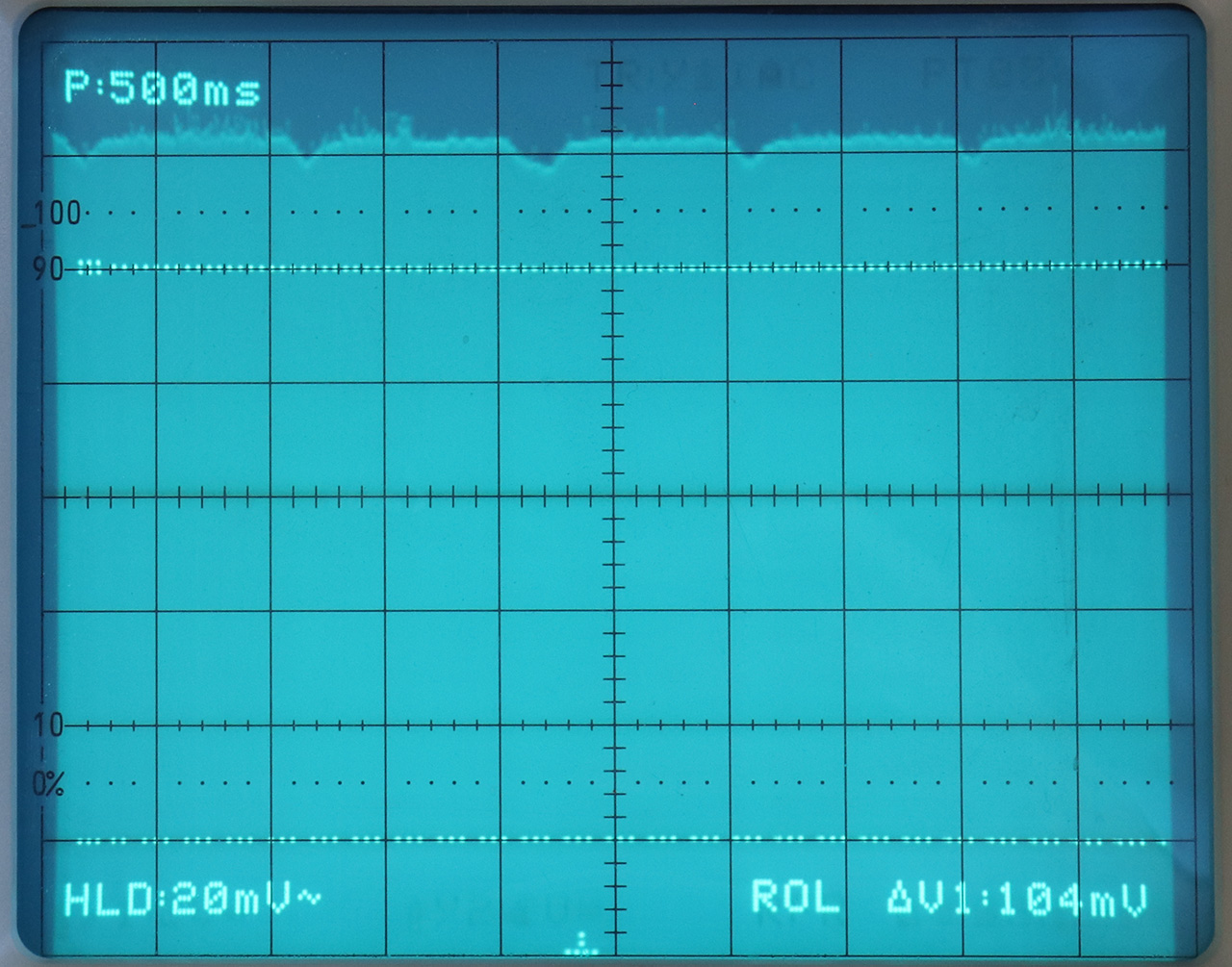

Foto zur Unterhaltung: Links fehlt 1 mm, rechts fehlen 2 mm. Die Cursor
sagen bei 5 cm Abstand 104 mV. Das Bild ist also 3% bis 4% zu klein.
Aber es scheint auch temperaturabhängig zu sein: Nach dem Einschalten
ist es größer. Hallo Kältespray. Kältespräy und 2 kV? Oha. Wattestäbchen
- gute Idee.

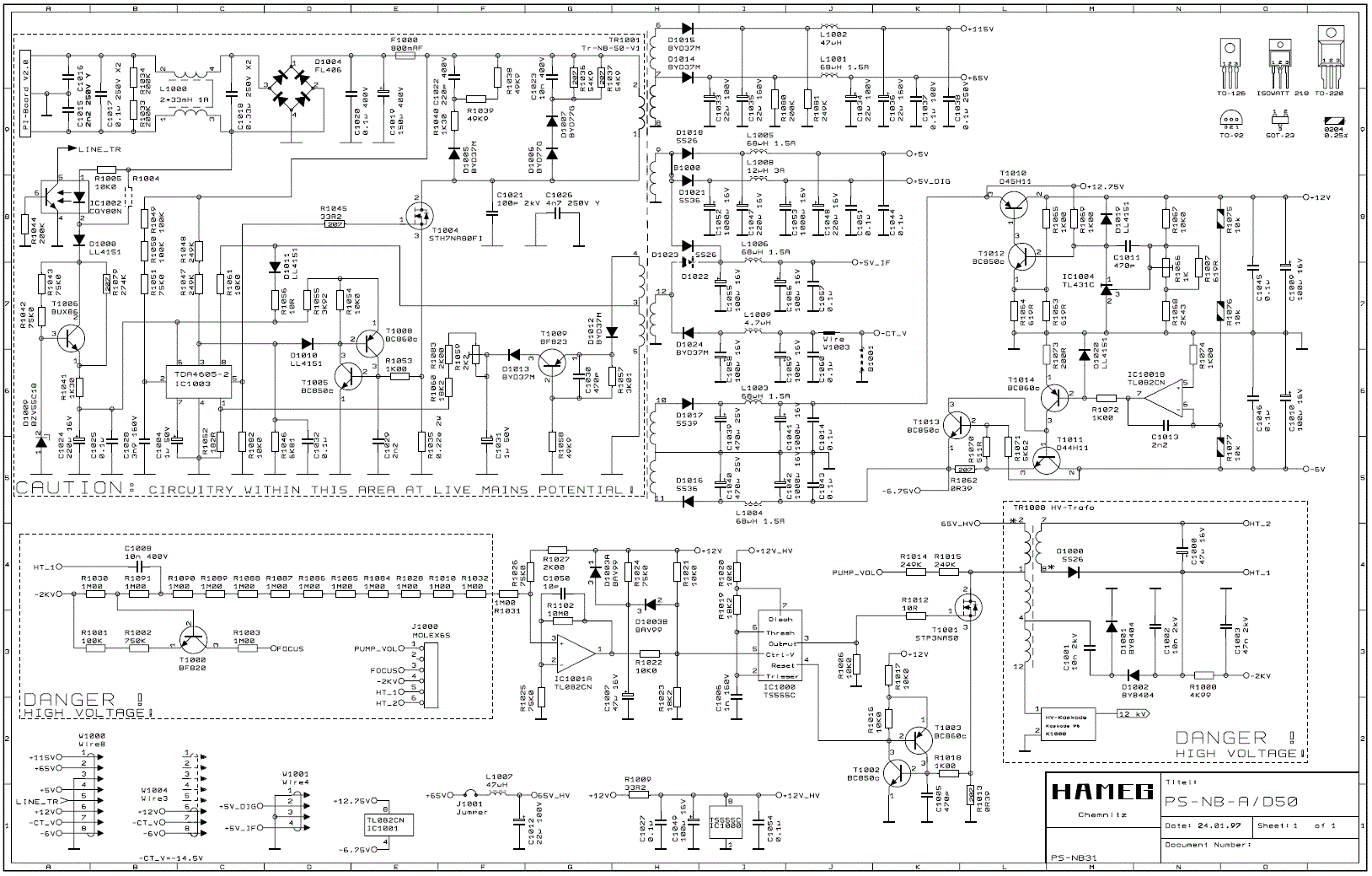

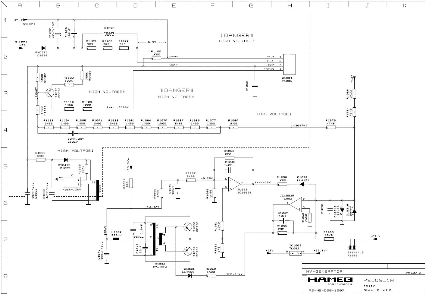

Ich hatte einen völlig falschen Schaltplan gepostet. Der war von einem
HM1507-1, aber ich habe einen HM1507-2. Die HV-Erzeugung ist komplett
anders: Ein geregelter Royer-Konverter erzeugt offensichtlich eine 4
kVss-Sinusspannung, die mit nur einer Diode zu 2 kV gleichgerichtet
wird. Dafür ist eine BY4812 (12 kV, 100 ns) vorgesehen. Vermutlich noch
schwerer zu beschaffen.
Vielleicht ist es ja auch nur Staub/Schmutz auf der Leiterplatte. Ich
werde demnächst den Oszi wieder zerlegen.

Nachdem der Austausch keine Heilung brachte, habe ich die
AC-Ausgangsspannung des Royer-Konverters angesehen, in der Annahme,
dass, wenn irgendwas in der Kaskade nicht stimmt, die Regelschaltung
zwar die 2 KV perfekt ausregelt, aber das müsste in einer Änderung der
Schwingungsform zu erkennen sein. Das war es dann auch.
Die Kaskade - als Ersatzteil - Totalschaden? Also erst mal doch 12 KV
messen. Während ich noch beim Abnehmen des Röhrenanschlusses darüber
nachdachte, dass ich das gar nicht gerne mache, verriet mir eine
Restladung schlagartig, dass mein Respekt begründet war.
Als dann die Messung lief, wurde klar: Die Hochspannung schwankte
gewaltig. Bis zu -1 kV könnten es gewesen sein. F..k, doch die Kaskade.
Suche: In Ebay gibt's eine interessante Bastel-Kaskade. Aber zunächst:
Da Anklopfen immer eine Änderung brachte, aber nicht klar war, ob es an
der Kaskade oder anderswo lag, wollte ich den ultimativen Beweis
erbringen, das es die Kaskade ist.
Also Kaskade abschrauben, damit ich gezielt an ihr klopfen kann. Den
Masseanschluss der Kaskade brauchte ich nicht abzulöten - der war schon
lose. Oh - gerade abgebrochen oder schon vorher?
Fazit: Ja, er war schlecht gelötet und lose. Und was eine richtige
Hochspannung ist, die findet ihren Weg auch über Wackelkontakte und
kalte Lötstellen.
Heureka, mein Lieblingsoszi ist wieder fit. (Vorerst?)
