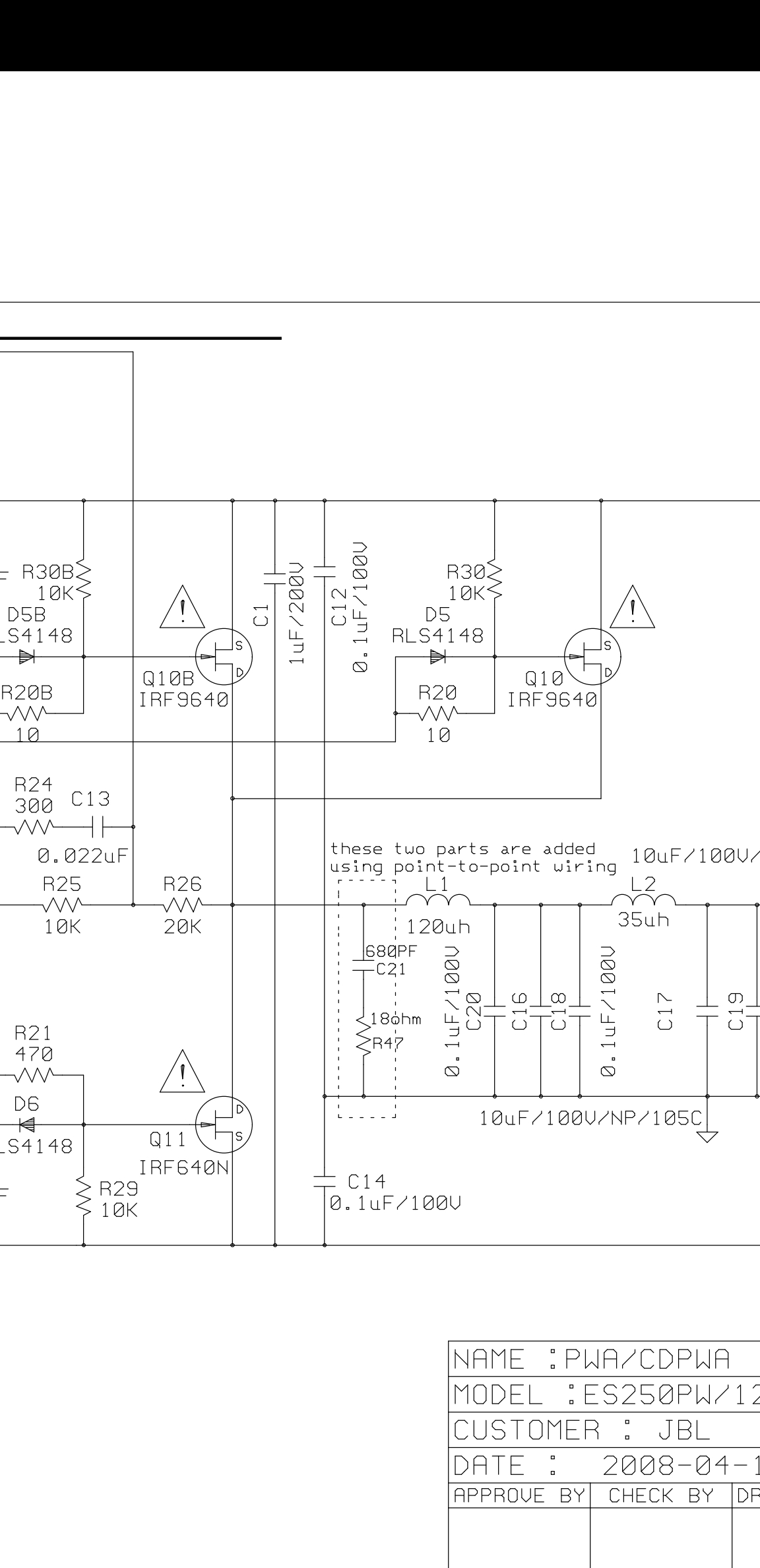

Mein Subwoofer lässt sich nicht mehr einschalten. Es sind auf jeden Fall
2 Mosfet defekt. Desweiteren ist die Sicherung auf der Primärseite
Durchgebrannt.
Ich habe einen Teil der Verstärkerschaltung als Bild angehängt.
Q10, Q10b, Q11 sind die Kandidaten.
Q10 und Q11 ist defekt.
Q11 den Irf640 hab ich da und schon ersetzt.
Die anderen irf9640 P Kanal habe ich nicht da. Ich hätte SFP9540 da
Werden hier die 200V des Irf9640 gebraucht? Der SFP 9540 hat nur 100V.
Kann das jemand vom Schaltplan erkennen?
Warum gibt's überhaupt 2 mal P - Kanal und nur 1 mal N Channel?
P-Kanal sind meist etwas schwächer als ihre N-Kanal Counterparts, hier
der IRF640.
Ich würde nichts anderes riskieren, denn die Endstufe wird ja mit etwa
+/-60V gespeist, also insgesamt 120V. Das Dings ist eine
selbstschwingende PWM Endstufe und deswegen sehen die Endstufen den
vollen Spannungshub.
Ich habe die Kiste mal mit nur einem IRF9640 betrieben. Das klappt, kann
aber nicht den vollen Strom.
OP #6958380
Okay, dann werde ich mir die original Typen beschaffen.
Gibt's hier einen Grund warum sich die Teile zerlegen? Irgendwelche
Kondensatoren die die Endstufe aus der Reihe bringen vielleicht?
Der Subwoofer war nicht großartig belastet gewesen.

Bitte möglichst auch jedes Zeichen (also jede Ziffer, jeden
Buchstaben) mit hinschreiben.
Der IXTP26P20P scheint gut. Besser als das Original bzgl.
Gate-Ladung Q_g, welche eben nur ganz leicht unterhalb der
des IRF640 liegt.
Allerdings dann nicht mit ZWEI sondern nur EINEM P-Fet
in der Highside, bitte... und Ersatz des dann nur einen
arbeitenden R_Gate durch selben wert wie Lowside beim N-Ch.
(So würde wenigstens ein kleiner Teil Murks beseitigt.)

OP #6958992
@ Freedward
Danke für die Auskunft.
Ich könnte also die beiden IRF9640 durch einen der ixtp26p20p ersetzen
wenn ich das richtig verstanden habe.
Was soll ich denn dann anstelle des Irf640 einsetzen?
Ich bin ja ein Freund davon wenn ich die Schaltung vielleicht ein
bißchen robuster machen könnte, eben durch vielleicht stärkere Fets. Die
vielleicht der Hersteller nicht verbaut hat, weil sie eben teuer sind
und das Gerät dann länger halten würde.
Wenn ich aber noch die ganze Ansteuerung usw Upgrade müsste, ist es
denke ich einfacher den Original wieder einzubauen.
OP #6959004
Ah okay, na dann baue ich es wieder so wie es war.
Vielleicht hält er dann wieder ein paar Jahre. Eigentlich ist es ein
super Subwoofer, nur hat wohl Budget nicht gereicht um da einen
ordentlichen Verstärker rein zu bauen. Oder besser gesagt. Dann nicht
mehr zu dem Preis was dieser Sub mal gekostet hat.
Sei es drum, original Typen sind bestellt und sollten Dienstag bei mir
ankommen.

Man sollte vllt. noch erwähnen, das die Kühlung der Endstufe ein Witz
ist.
Wimre sind die MOSFets auf so einer winzigen Metallschiene, die den
Begriff Kühlkörper nicht mal im Ansatz verdient. Da könntest du mal
überlegen, ob dir was besseres einfällt. Ist zwar Class D, aber Hochvolt
MOSFets haben höhere Verluste als Niedervolt Typen.
