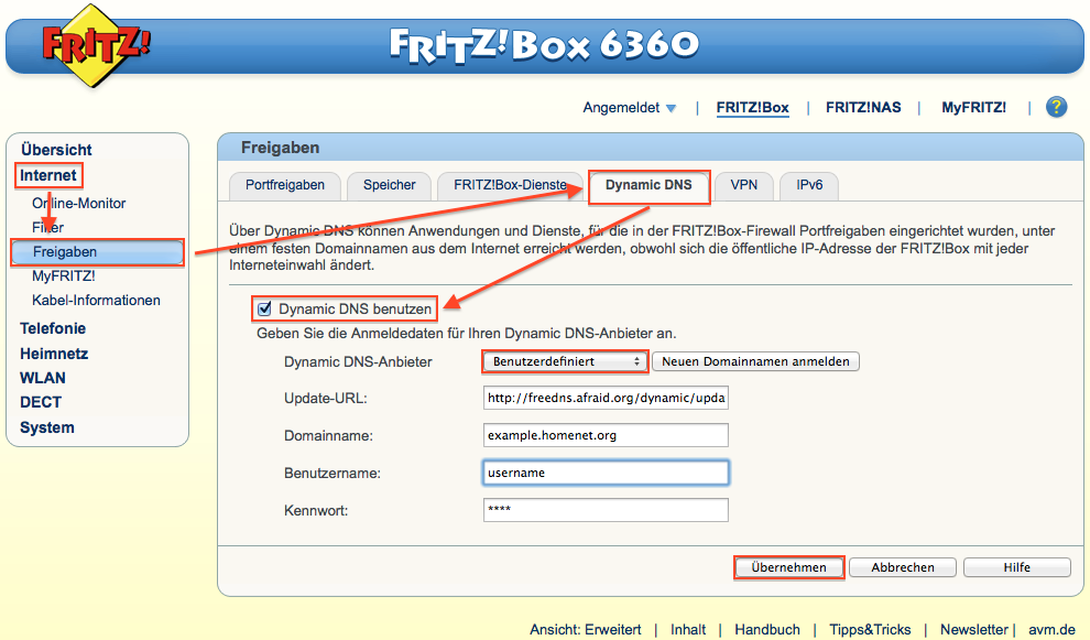

Was muß ich machen, daß die Seite wieder übers Internet aufgerufen
werden kann? Leider fehlt mir des genaue Begriff der Dienstleistung, so
daß ich nicht googeln kann. Die Fritzbox hat bei der täglichen Zuteilung
der neuen IP jeweils den Dienst benachrichtigt, wie ein Webserver
erreichbar ist.

von Atto Admin (Gast)
Dyndns und portforwarding.
Oder gar exposed Host.

von Jonas (Gast)
Atto Admin schrieb:
> Dyndns
Genau den Begriff habe ich gesucht. Danke! Das wäre schon mal geklärt.

> Zugriff übers Internet soll auch wieder möglich sein.
Ich nutze den Service von afraid.org. Da reicht es, einen String
hinzusenden, um dem DNS Server die neue IP mitzuteilen. Hier macht das
ein kleines Skript auf dem Server, aber das kann auch jeder STM32.

> der Dienst wurde aber irgendwann vom Anbieter deaktiviert.
Dyndns wurde irgendwann blöd und auch ich bin dann zu anderen Anbietern
gewandert.
Es gibt da einige, auch kostenlose.
Das geht auch bei allen anderen so. Kümmert sich aber idR. der Router
drum.
> drum.
Viele der Plastikrouter sind da unflexibel und haben nur ein paar
vorverdrahtete Anbieter für dyn. DNS. Aber da bei mir sowieso ein Server
arbeitet, macht der das im Hintergrund gleich mit.

von Εrnst B. (ernst)
Jonas schrieb:
> Mir ist es lieber, wenn ich einen Dienst nehme, der in der Fritzbox
> bereits vordefiniert ist. Das ist weniger Streß für mich, das ist mir
> die monatliche Gebühr wert. Ich denke alles andere kostet für mich viel
> Zeit.
Du musst es nur einmal in deiner Fritzbox eintragen. Einmal.
Und und um die drei Eingabefelder zu umgehen, willst du monatlich Geld
abdrücken?
Bild geklaut von
> abdrücken?
Wieso? Muss man die Felder dann nicht mehr ausfüllen?
Jobst M. schrieb:
>> abdrücken?
Nö. Wenn man auf "Übernehmen" geht, speichert die Fritzbox die
Einstellungen. Dauerhaft. Wär' ja auch blöd, wenn man die bei jedem
IP-Wechsel neu eintippen müsste. Dann würde ich den Leidensdruck
verstehen, da monatlich ein paar € auszugeben.
von Jobst M. (jobstens-de)
Ähm, nein.
Wie kommen denn die Daten dort hinein, wenn er einen Account bezahlt?
Die muss er doch dennoch ausfüllen.
Jobst
