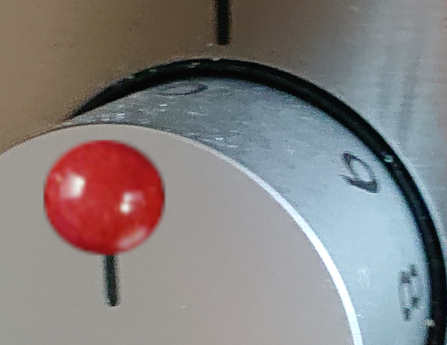

Sorry, daß ich die Zahl der Herd-Threads weiter erhöhe. Gibt es einen kleinen Lagesensor, den man auf die Drehknöpfe in 12 Uhr kleben könnte und der erkennt, wenn er nicht auf 12 Uhr ist? Oder hat schon mal jemand versucht, die Knöpfe per Bilderkennung zu überwachen? Und im übrigen finde ich, man sollte die Hersteller dazu zwingen, für jeden Drehknopf einen Pin bereitzustellen, der auf high geht, wenn der Drehknopf nicht auf 0 ist (oder der Berührungsschalter auf dem Kochfeld).
Dafür gibt es eine Menge Lösungen. MEMS Beschleunigungssensoren Quecksilber Schalter oder moderner mit ner rollenden Kugel im Inneren. Magnetsensor Wenn du nen kleinen Magneten in die Kappe klebt, etc.
Hört sich gut an. Wie läßt man die kommunizieren? Hast du ein Produktbeispiel?

Jürgen, ich glaube du bist mit deinen Lagesensoren schon einen Schritt zu weit. Beschreibe erst mal, was du damit überhaupt erreichen willst. Je nach Ziel könnte es wesentlich simplere Lösungen geben.

Jürgen W. schrieb: > Ich möchte von einem Rechner (auf dem openHAB läuft) aus erkennen, ob > der Herd eingeschaltet ist, und zwar ohne, dass in den Herd oder > Sicherungskasten eingegriffen werden muss. Dann hänge einen Infrarot-Sensor an die Wand, der auf Wärmestrahlung reagiert. Kann man mit einem ESP-12F Modul machen. Jürgen W. schrieb: > Ich glaube auch nicht, daß am > Stromverbrauch erkannt werden kann, ob der Herd auf niederster Stufe > läuft, oder ob das der Kühlschrank oder ein anderer Verbraucher ist. Normalerweise hat der Herd eigene Sicherungen für sich ganz alleine.

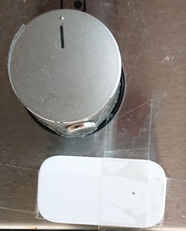

Also, falls noch jemand vorbeigegoogelt kommt: nicht-invasiv ist es geworden, hab jetzt einen Magnet an den Schalter getesat, der einen Aqara Fenstersensor steuert. Mit verschiedenen Magneten und Entfernungen experimentiert, bis es ging. Funktionalität ist perfekt, ON/OFF in openHAB auswertbar. Womens' acceptance weniger, und beim Drehen muss man aufpassen, Magnet und Sensor nicht zu berühren, in der nächsten Iteration kommt der Magnet ganz zum Herd hin.
Der Knopf ist aus Plastik und hohl. Also kann man den Magneten auch unsichtbar reinkleben.
Dafür ist die Lösung mit dem mit Tesafilm an die Front angeklebten Fenstersensor an Eleganz auch mit Aufwand kaum so schnell zu unterbieten.
